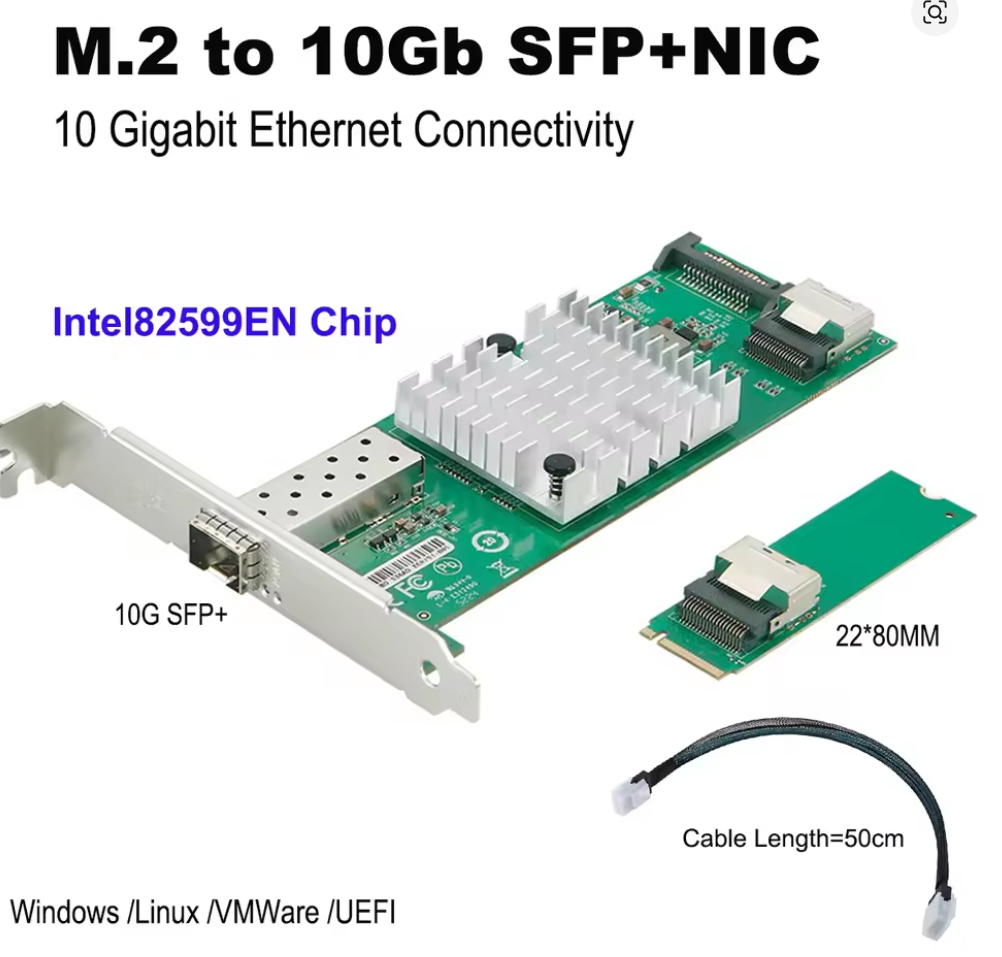

Das stimmt erstmal, aber ich hab bei meinem BD795i SE über einen der beiden M.2-Slots 10 GbE SPF+ nachgerüstet.snoogans schrieb:Hat aber nur 5 Gbit LAN!
Kostet 25€: https://de.aliexpress.com/item/1005008956351848.html
Dadurch verliert man zwar einen M.2-Slot, behält aber den vollen x16-Slot für vier weitere M.2-SSDs, so dass man weiterhin fünf davon verbauen kann.

Ja genau, mit den ganzen m.2 Slots kannst du ja viel anstellen, ich hab auch einen m.2 zu 10Gbit Adapter verbaut. Und für die Laufwerke eben m.2 zu SATA oder SFF Adapter, da gibts ja auch genug. Also wenn man vor Selbstbau nicht zurück schreckt, ist da man schon sehr flexibel.

Muss sagen das mit "m2 to 10Gbit" hab ich auch noch nicht gesehen.

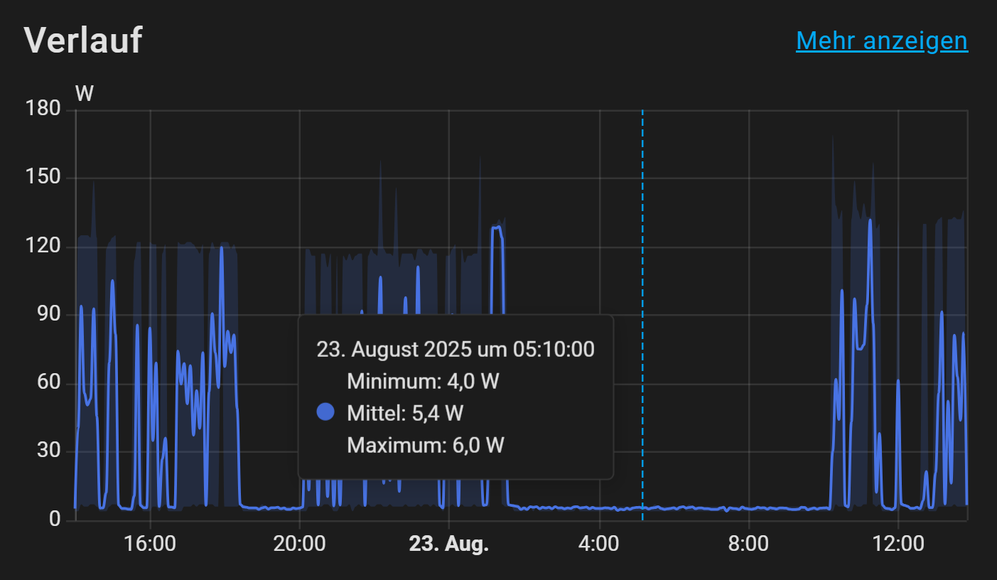

Tatsächlich verbraucht mein GMKtec Evo-X2 mit dem 395+ nur 5.4W in idle, trotz geladenem LLM und aktiver 2.5GbE-Verbindung. Sofern der x16-Slot Bifurcation unterstützt... Wenn es um pure Effizienz bei gleichzeitiger massiver Leistung geht, wäre sowas das beste
Preislich natürlich deutlich über den genannten Optionen.
