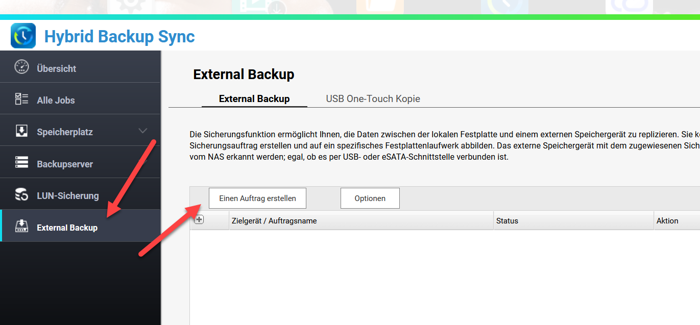

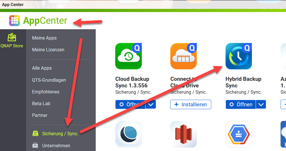

Für das Backup hat QNAP eine App namens HBS 3 (Hybrid Backup Sync). Dort kannst du ein automatisches Backup konfigurieren auf eben die per E-SATA angeschlossene Festplatte und/oder zu einem Cloud Anbieter und/oder einem anderen NAS.

Externe Sicherung eben mit der erwähnten Software auf dem NAS (falls nicht vorhanden sich im App Center besorgen).
Dann dort einen Job für die Sicherung auf eine extern angeschlossene HDD einrichten.
