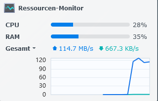

MetalForLive schrieb:
Ja das hab ich auch schon gesehen aber ich finde 512mb Ram echt mager.
Lieber paar Mark mehr investieren und was haben, was "Zukunftssicherer" ist. Wer weiß welche Firmware/OS wie auch immer irgendwann wegen zu wenig RAM nicht mehr supported wird.
Das ist von meiner 420j, wie du siehst null Probleme bei voller 1GBit Auslastung und noch ein paar Cloudsachen im Hintergrund. Spar das Geld und kauf wenn benötigt eine neuere Box. Und Updates gibt es von Syno sehr, sehr lange.
