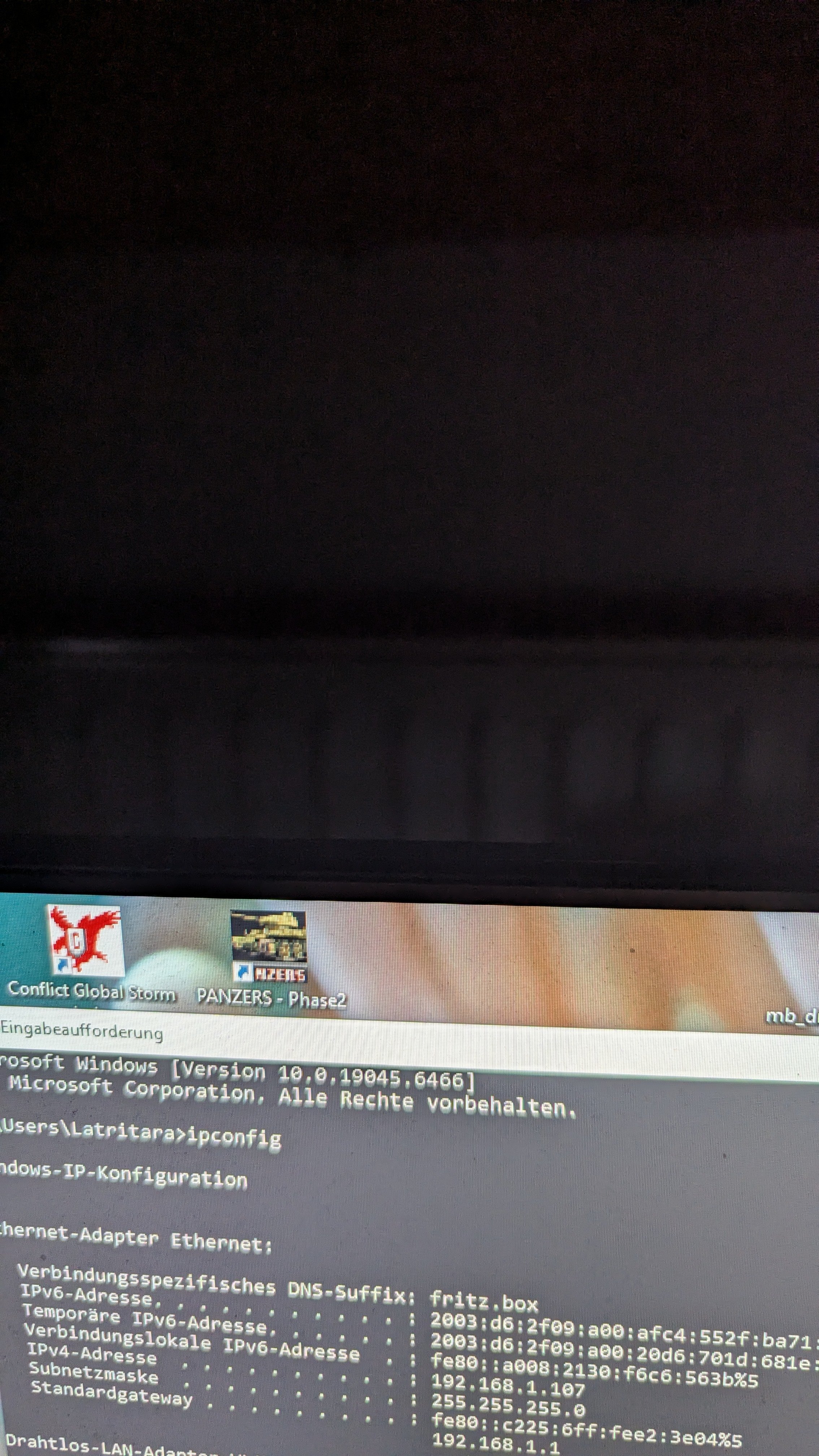

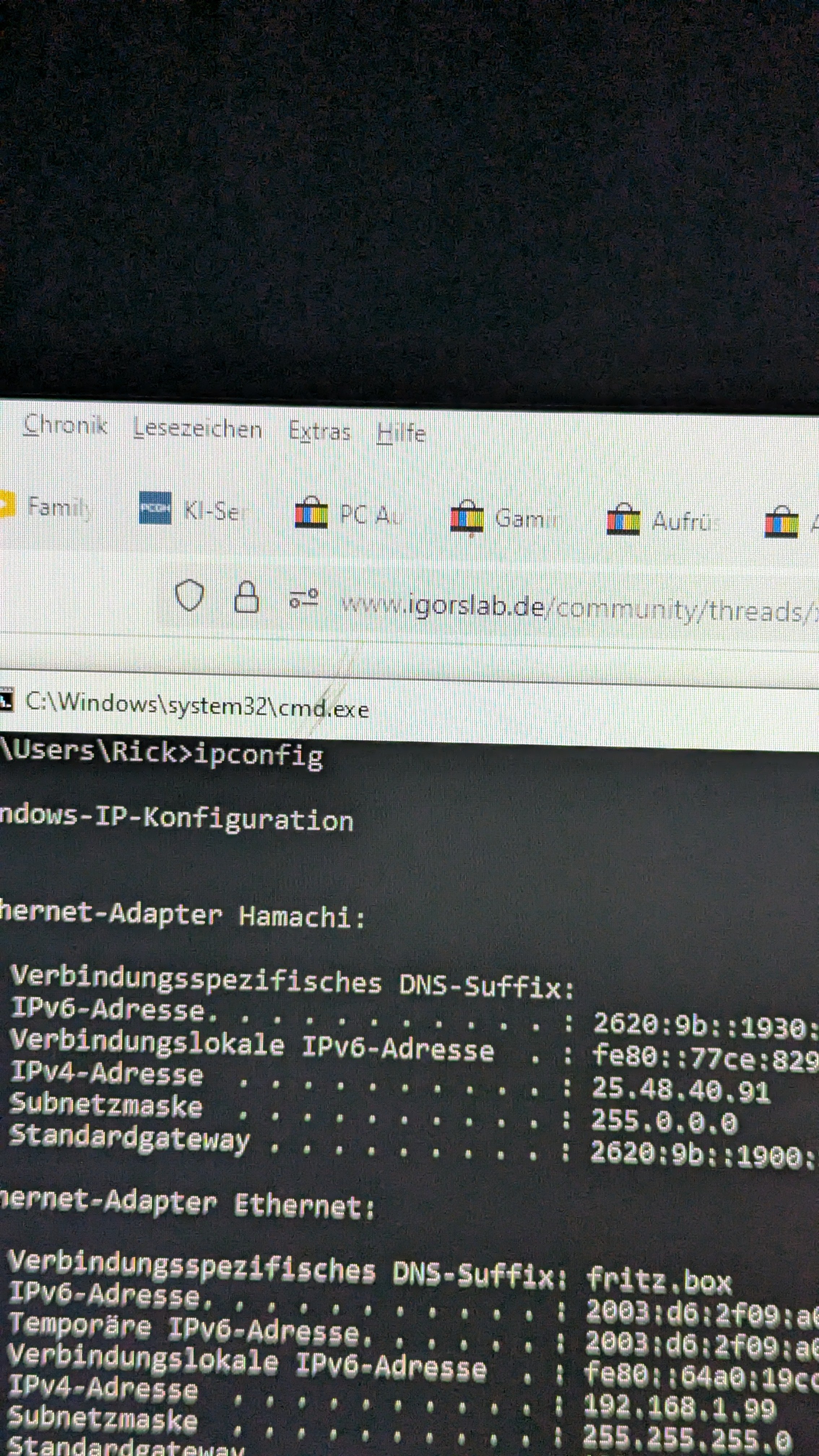

Wie erkennen?
Schau in den Log deines Routers, kopiere dir alles in einen Texteditor und suche nach der IP. Dann siehst du, ob man was erkennen kann.
Ich habe noch nicht mal Zugriff zu den Router weil das mein Bruder kontrolliert. Hat auch Passwort drauf. Also kann ich das wohl vergessen. Kann nur IP Pingen um zu sehen ob es mein PC ist.
Also der PC scheint es wohl nicht zu sein. Hm verstehe ,sehr merkwürdig. Und der andere PC ist es auch nicht

Also ich könnte noch nach sehen ob mein Festplatten Recorder das ist. Wenn ja dann wird das wohl so sein. Anaonsten Villeicht noch schauen welche IP Adresse das andere Nas hat. Ich wusste sonst nix was es sonst so sein könnte. Aber warum senden diese weitere Anfragen wenn ich da nix getan habe.
@redjack1000 OK also Geräte die nicht ein sind können ja keine Anfrage senden. Ich habe fast alle Geräte durch die was senden könnten. Tya bald habe ich alles. Wenn ich nix finden sind das wohl Geistanfragen. Dann kann ich die IP Adresse wohl blockieren. Aber das eigentliche Problem löst das zwar nicht aber wenigstens hat dann die Nas endlich wieder Ruhe.

So ich habe das Gerät ausfindig gemacht. Es ist der Laptop. Ich benutze das nur um die Sachen wo ich geschnitten habe auf das Nas zu kopieren. Und zum schneiden wiederum auf den Laptop. Ich weiß nicht warum der Laptop das Samba senden will.
@latiose88 Wichtiger bei den Logs ist eher, dass die Disk in Slot 2 entfernt wurde. Wenn du das nicht selbst warst, dann hat das NAS einfach einen Rappel.
