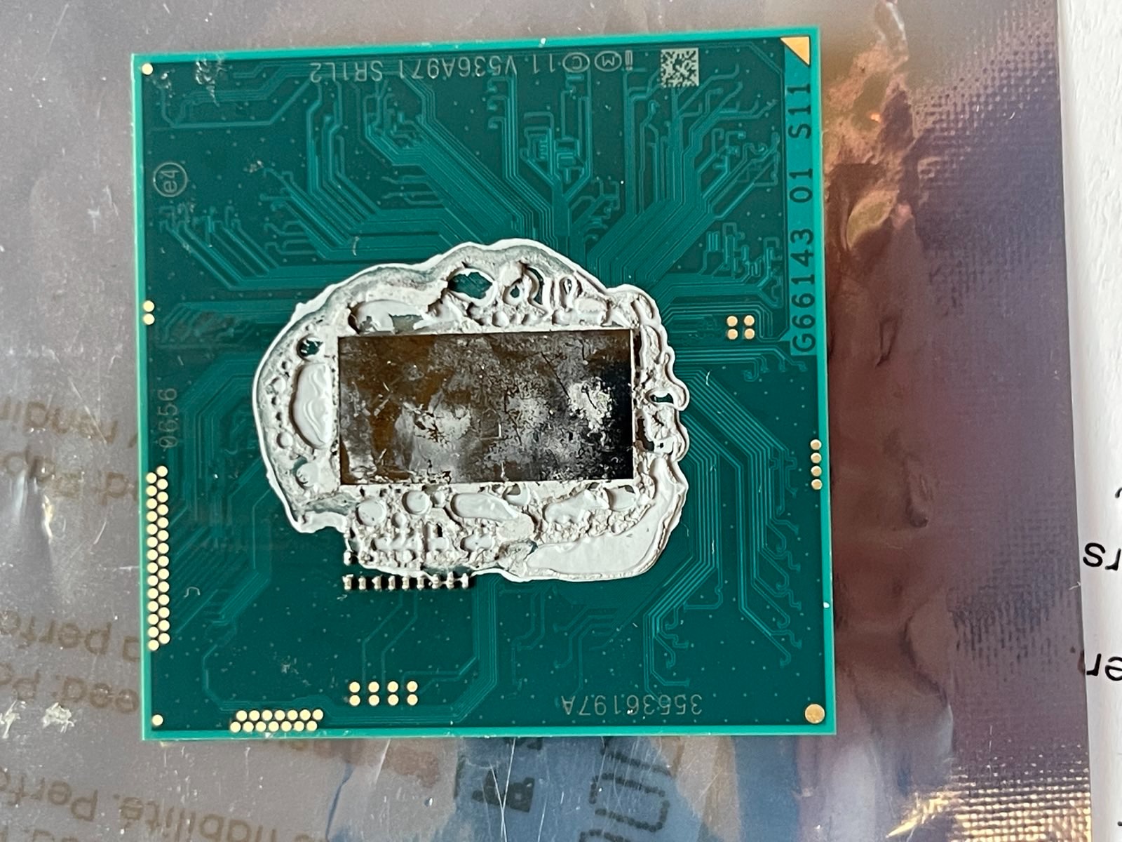

Im Schrank habe ich noch einen alten Notebookprozessor von Intel gefunden. Eventuell könnte ich den ja gleich verwenden. Leider weiß ich nicht mehr, welcher Prozessor das genau ist. Wenn ich die "cpu G66143 01 s11" in der Suchmaschine eingebe, kommen verschiedene Prozessoren. Weiß jemand, was das genau für ein Prozessor ist und ob sich dieser für ein NAS eignen würde?

Eine Notebook CPU ist jetzt nicht besonders viel um anzufangen.

@4n0nyM also mit der Notebook CPU wirst du nicht viel anfangen können. Die haben nen eigenen Sokel.
Da wirst du so einfach kein Mainboard für finden. Höchsten irgendwelche Kuriositäten von aliexpress etc.
Ich würde schauen ob du irgendwo nen günstiges Bundel bekommst mit nem alten Intel 4 Kerner 16gb RAM und Mainboard... so was in Richtung Xeon 1231v3. Ich denke da kann man das ein oder andere Schnäppchen machen.
