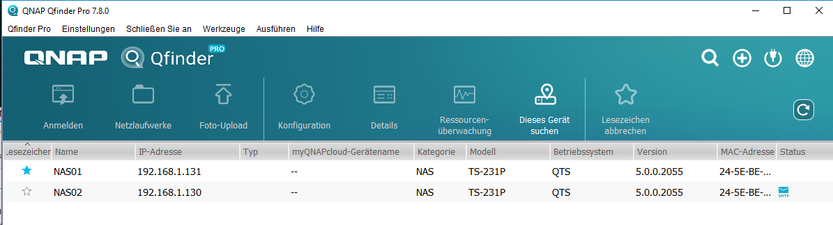

Als zwischen Info: Der QNAP QFinder zeigt mir immer beide NAS an.

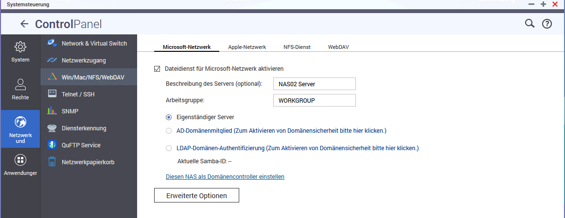

Hier die aktuellen Einstellungen der beiden NAS:

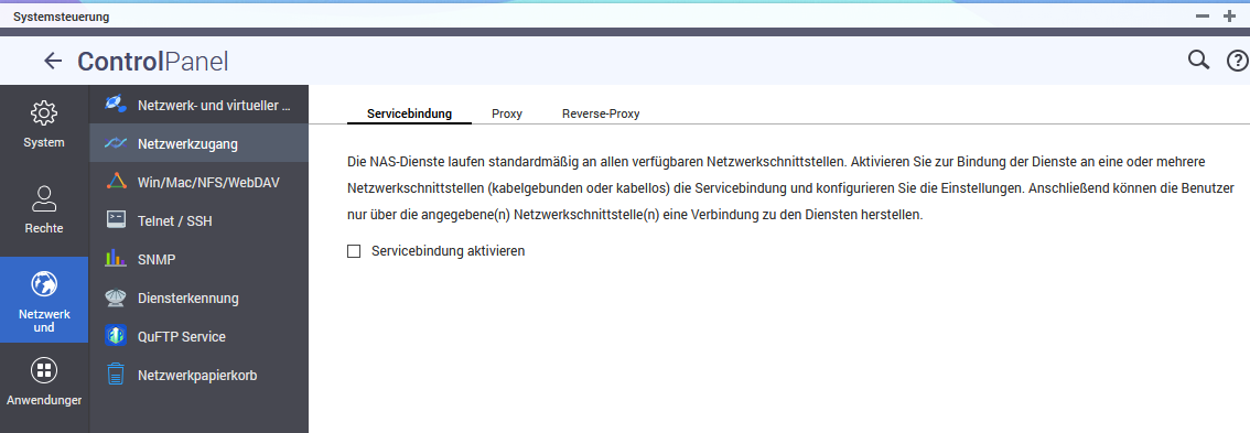

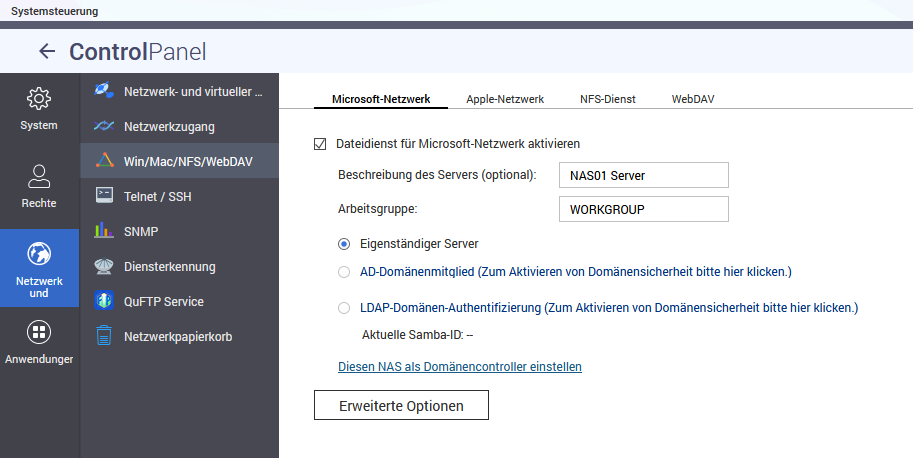

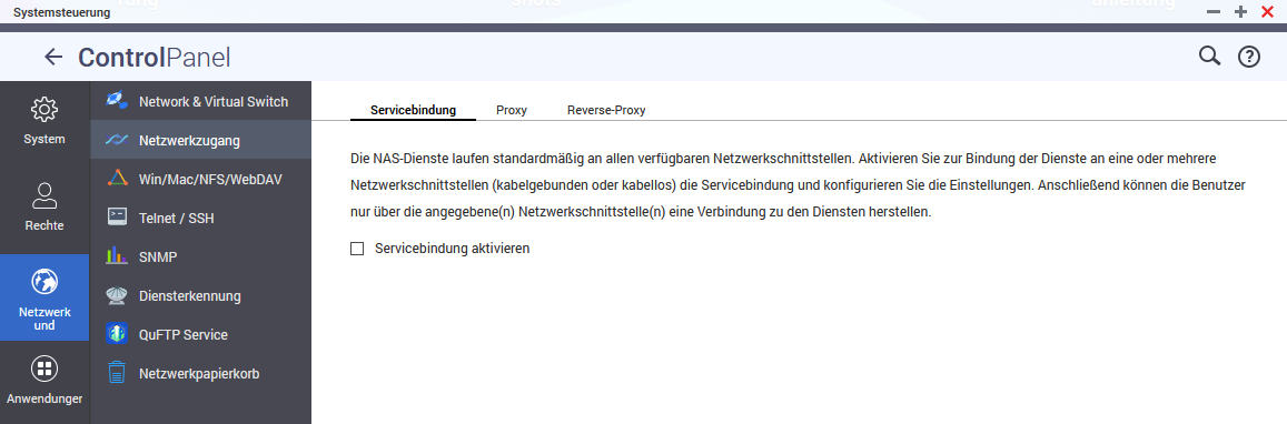

Bei der NAS01 ist der Dienst: "Datendienst für Microsoft-Nertzwerk aktivieren" - aktiviert, also eingeschaltet (Option "eigenständiger Server" ist aktiviert)
Bei der NAS01 ist der Dienst: "Servicebindung aktivieren" - deaktiviert, also abgeschaltet
Bei der NAS02 ist der Dienst: "Datendienst für Microsoft-Nertzwerk aktivieren" - aktiviert, also eingeschaltet (Option "eigenständiger Server" ist aktiviert)
Bei der NAS02 ist der Dienst: "Servicebindung aktivieren" - deaktiviert, also abgeschaltet

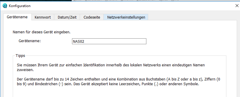

Hab noch die Bilder von den QFinder der NAS02 hinzugefügt.
@meph!sto: Ich denke über Netzwerknamen. Ich nutze die Windowsfunktion "Netzwerklaufwerk verbinden..." mit der rechten Maustaste, wenn ich im Explorer auf einen Ordner der NAS01 klicke.

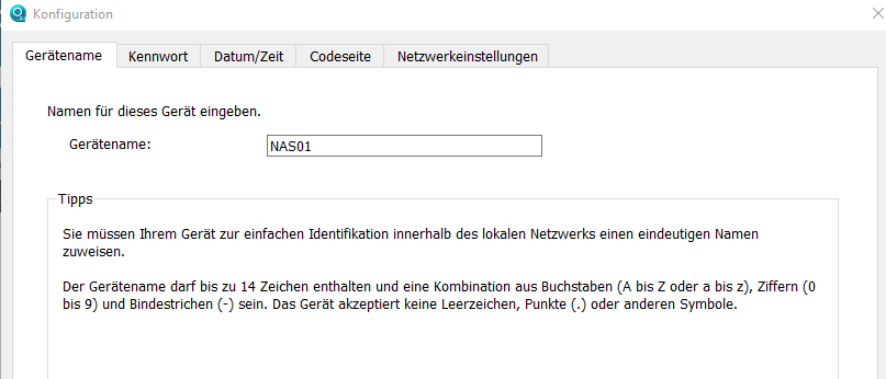

Deshalb habe ich die Bilder vom QFinder hinzugefügt. Die 1. NAS heißt: NAS01 , die 2. NAS heißt NAS02
Also im QFinder werden unter "Gerätename" die Namen angezeigt.

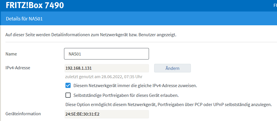

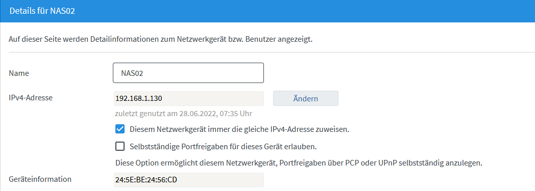

Mit welchen Namen stehen die NAS denn in der Fritzbox ?
In der Fritzbox wird die erste NAS als NAS01 angezeigt.
In der Fritzbox wird die zweite NAS als NAS02 angezeigt.

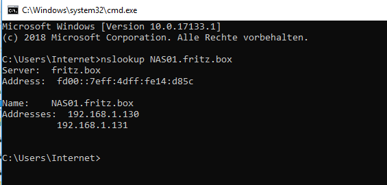

Wenn du am PC via cmd folgendes eingibst
"nslookup NAS01.fritz.box"
Wird dann die korrekte IP ausgelöst ?
Ich denke man sollte erstmal ausschließen, ob es Probleme bei der Namensauflösung gibt.

Nein: Da werden mir beide IPs ausgeben... hääääääääääääääääää?????

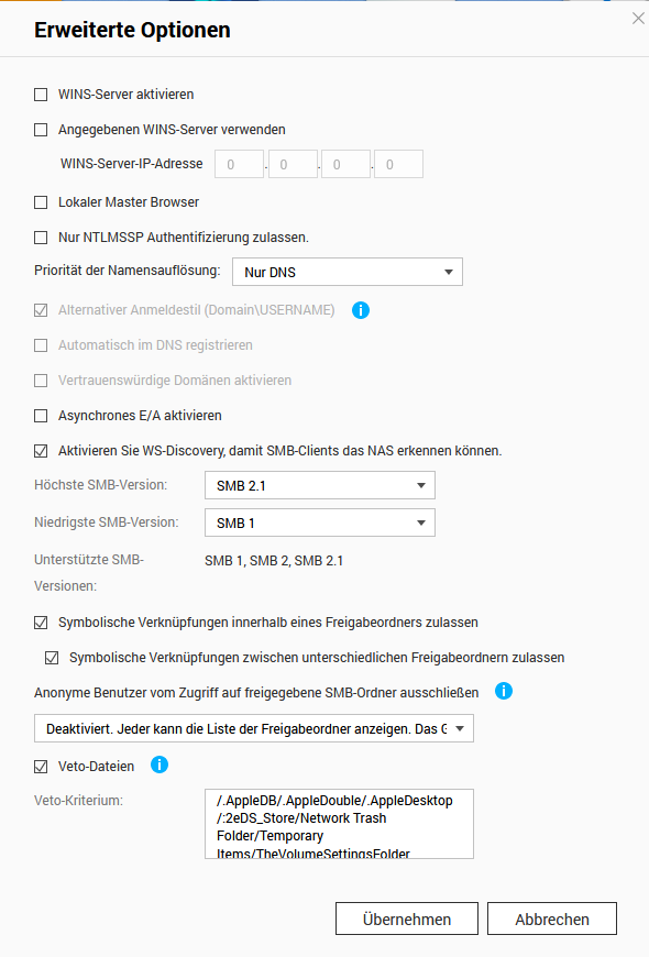

Schau mal auf beiden NAS wie deren Name für SMB ist, klingt als wenn die da den gleichen Namen haben.
Reaktionen: catch 22
@synack: Wo kann ich da den Namen für SMB sehen? Ich kann nur die Versionen angeben. Einen Namen finde ich nicht ...
Gameforce schrieb:
Gute Idee! Muss ich ausprobieren..
Bingo,
da haben wir das Problem.
Die Namensauflösung-/Gebung hat ein Problemchen.
Reaktionen: snaxilian

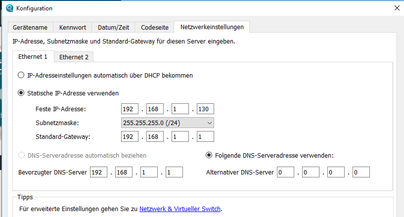

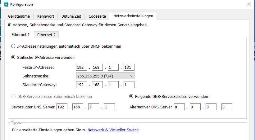

Ich sehe du hast jedem NAS als alternativen DNS Server die 0.0.0.0 gegeben.
Ob das sinnvoll ist oder nicht, weiß ich nicht. Ich persönlich finde es sehr ungewöhnlich.
Reaktionen: petepow

niteaholic schrieb:
Warum hast du smb v1 aktiv und als höchste Version smb v2.1 statt smb v3?
Danke für den Hinweis. Habe ich abgeändert auf mindestens SMB 3.0

wenn NAS01.fritz.box sowohl die 130 als auch die 131 ausgibt, versucht der rechner es auf einer der beiden Adressen, warhscheinlich auf der ersten. er bekommt seine Antwort und ist glücklich. Versuchte er es doch auf der zweiten (131) gab es ein Timeout, also probierte er es noch einmal auf der ersten. wieder glücklich.
Wenn nun NAS02 läuft, und die Anfrage die eigentlich an NAS01 gehen sollte nun an die 131 geht, kann die 131 damit nichts anfangen und verwirft die Anfrage oder es kommt zu fehlern wie "ich kenne das angefragte Laufwerk/Pfad nicht". Damit wurde die Anfrage des PCs aber beantwortet (kein Timeout!) und er versucht es nicht erneut auf der 130.
