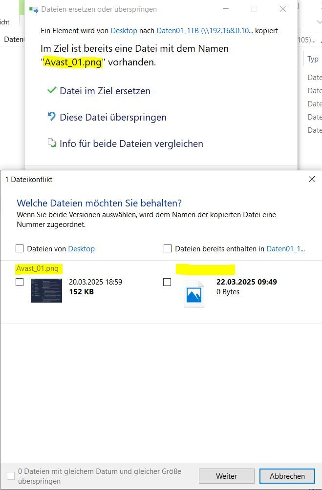

Ich glaube auf dem NAS verbleibt irgendwie immer eine Geisterdatei 0 Byte die vom normalen Dateibetrachter nicht einsehbar ist - Also unabhängig ob gelöscht oder durch Abbruch des Kopiervorganges.
Er sagt die Datei existiert kann sie aber nicht benennen auf der Gegenstelle.
Korregiere - Die Datei die er bemängelt wird noch noch während er Fragt was er tun soll mit 0 Byte erzeugt.
Kann es sein das das Update tatsächlich ein bestehendes Problem behoben hat das aber nicht für Dateien greift die wenigstens einmal übertragen wurden während das Problem noch bestand ? Vorrausgesetzt meine Theorie trifft zu. Ich habe davon mal ein kurzes Video gemacht.

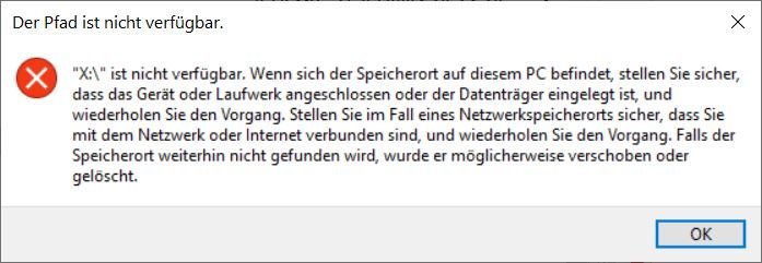

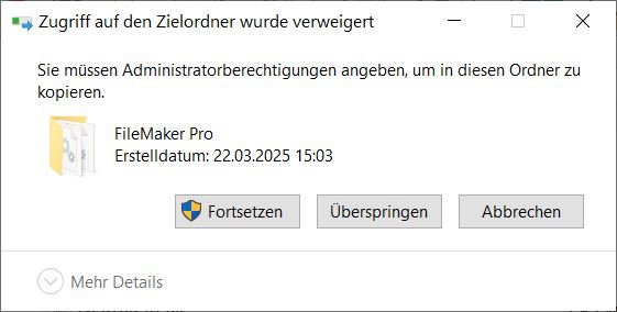

Das einzige was er überhaupt nicht zulässt ist das kopieren von NAS in einen Systemordner. Was vorher nie Probleme gemacht hat wenn man das ganze mit Adminrechten durchgeführt hat.
Das ist aber ein normales Verhalten und macht mein Explorer genauso. Man sieht ja sogar, dass er mit erhöhten Rechten nichtmal das Laufwerk X: findet, weil du dein Netzlaufwerk mit normalen Benutzerrechten verbunden haben wirst. Grundsätzlich würde ich auch davon abraten, irgendwas mit erhöhten Rechten auf das Netzlaufwerk oder auch vom NAS direkt in einen Systemordner zu kopieren. Ich vermute mal genau das ist hier das Problem gewesen.
Ok dann ist das ja eher normal. Eigentlich lege ich dort auch nur Sachen ab und starte sie nicht direkt vom NAS.

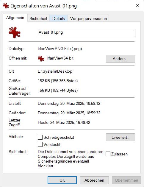

@Bootbachelor Achso danach zu schauen hatte ich wohl vergessen. Ich musste das nie einsehen bisher außer für Hilfedateien - Aber ja das ist vorhanden, wenn ich es korrekt überblicke bei allen Dateien wo er meckert.
Aha, also das MotW, welches sich nämlich im ADS befindet. Daher funktionierte das auch vom FAT32 formatierten Datenträger.

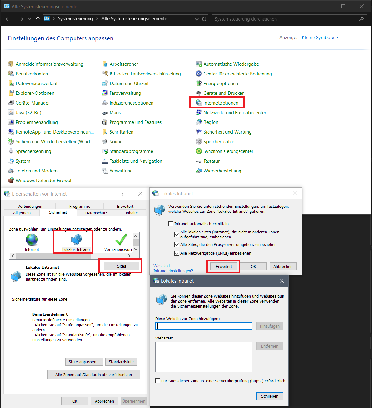

Edit: Anscheinend hat Windows da schon länger Probleme mit und mosert halt rum, weil es denkt, das Ziel (also dein NAS) liegt im Internet und nicht im Intranet. Evt. hilft es auch, hier das NAS zu hinterlegen:
Syntax müsstest mal googlen, aber ich denke \\NAS und \\192.168.0.100 sollte reichen ("NAS" und "192.168.0.100" natürlich auf dein NAS anpassen). Ganz eigentlich sollte der untere Haken bei "Alle Netzwerkpfade (UNCs) einbeziehen" reichen, damit das MotW beim Zugriff auf ein NAS ignoriert wird, aber ja, MS halt^^. Auf jeden Fall musste dann nicht überall das MoTW (Mark of the Web) entfernen.
@Bootbachelor
Also der Haken "Zulassen" bringt keine Änderung.
@qiller
net use x: \\192.168.0.105\Daten01_1TB ~ *Nutze ich zum verbinden ich habe jetzt mal den Vorderen Teil verwendet. "\\192.168.0.105".
Windows fügt selbständig ein: -> nas:192.168.0.105
wird dann wohl das sein was er Erwartet.

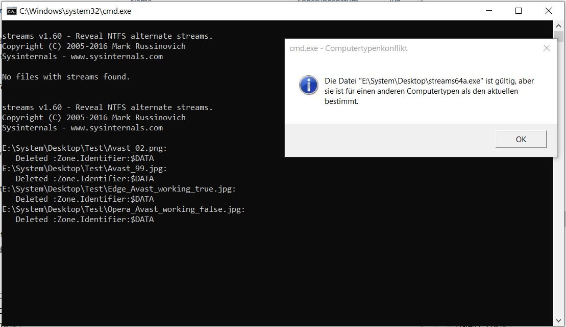

Klingt sinnvoll ja, habe ich direkt mal ausprobiert aber er liefert zurück:
"No files with streams found."
Achso, vlt mit -s damit er auch die Unterverzeichnisse abklappert:
Code:
streams.exe -s -d E:\System\Desktop\Unterordner
Edit: Also habs grad selber probiert und geht wunderbar.
Also zumindestens sich etwas - Ich hab allerdings die vorherigen Zeilen vergessen auszukommentieren jetzt weiss ich nicht genau welcher Befehl der korrekte war 🤥 streams64a.exe scheint aber nicht korrekt zu sein.
Leider führt das noch zu keinem Ergebnis - Sollte er das direkt übernehmen ohne Neustart ?
Meine Zeilen wo ich eigentlich zwei rauskommentieren wollte:
streams64.exe -d E:\System\Desktop\Test\
streams64.exe -d -s E:\System\Desktop\Test\
streams64a.exe -d -s E:\System\Desktop\Test\
