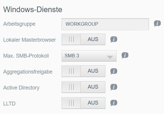

4. SMBv1 deaktivieren (falls aktiv) und auf SMB 3 hochgesetzt das war alles was der WD My Cloud EX2 anbietet

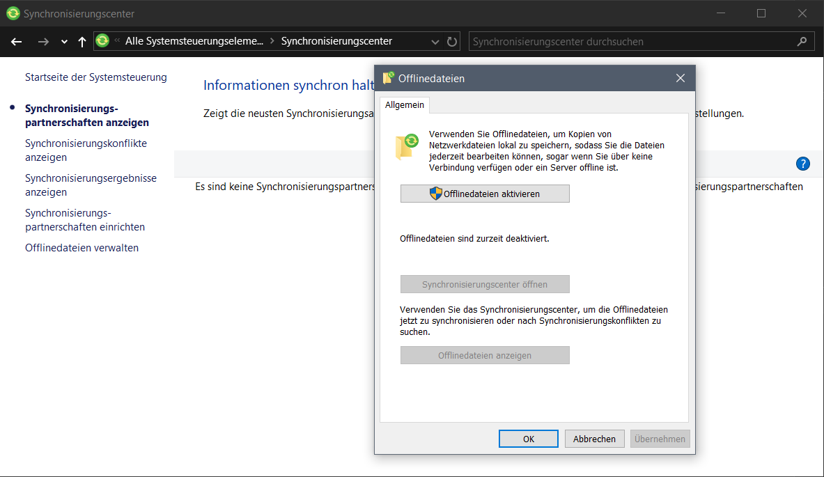

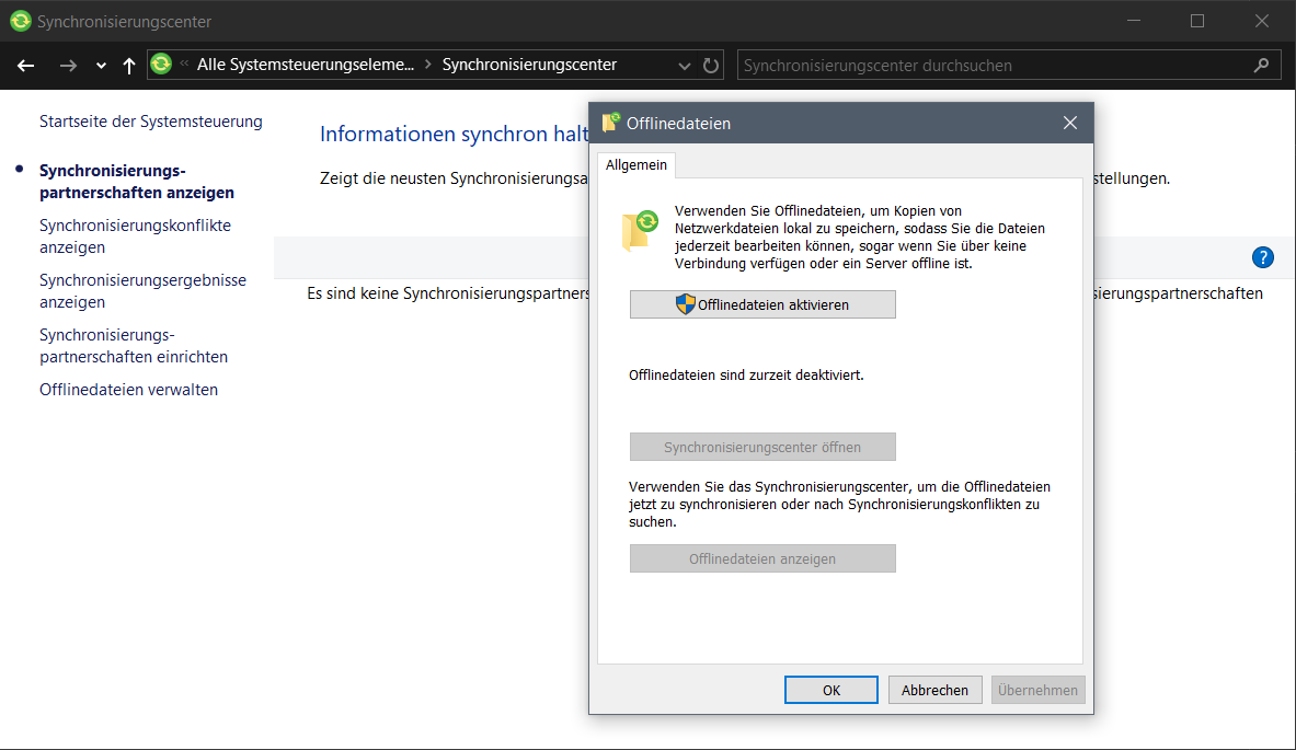

8. Offline-Dateien deaktivieren -- Konnte ich nicht finden

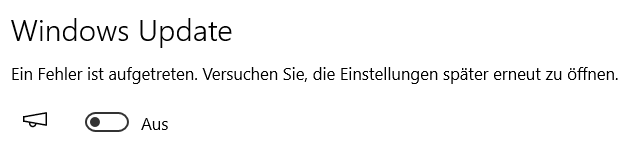

Was ist denn nun mit den Windows Updates?

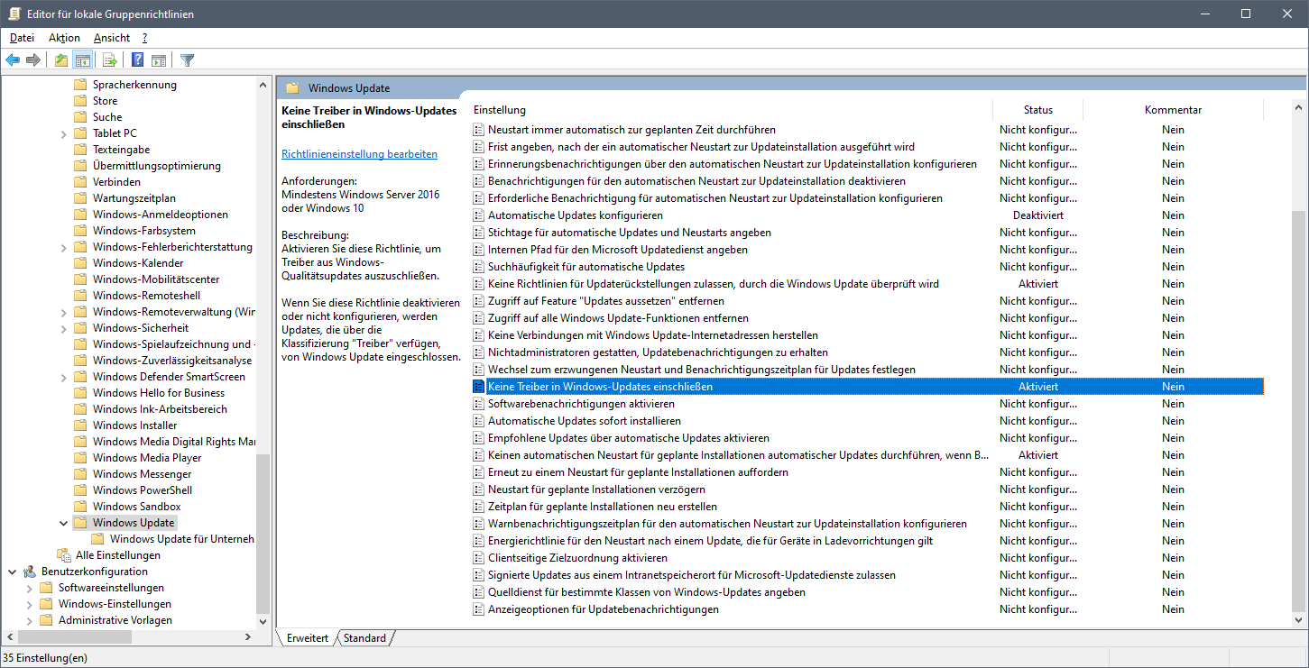

Falls du mir sagen kannst wie ich es soweit einschränke das Windows keine Treiber nach eignen Gusto installiert - Ich bin noch nicht dazu gekommen das rauszufinden hab das wie nicht mehr im Kopf.
Reaktionen: qiller
Hab das hier an:
gpedit.msc: Computerkonfiguration->Administrative Vorlagen->Windows-Komponenten->Windows Update
Reaktionen: Daimonicon

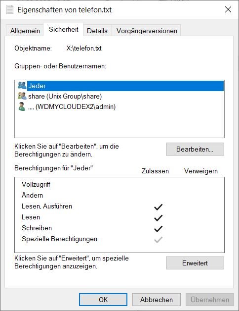

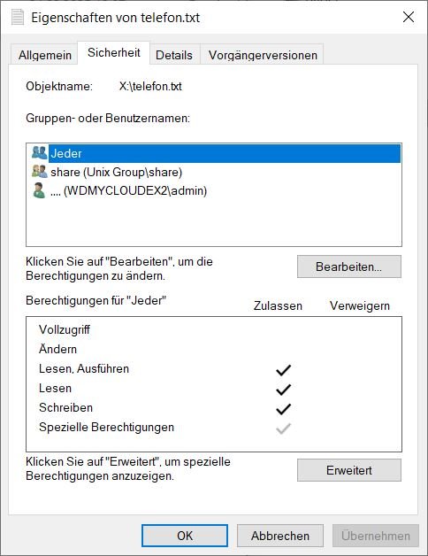

Forum_SecOwner_01.jpg Alle die du aufgeführt hast haben identische Daten bei Sicherheit. Ich probiere das mit dem Share gleich nochmal.

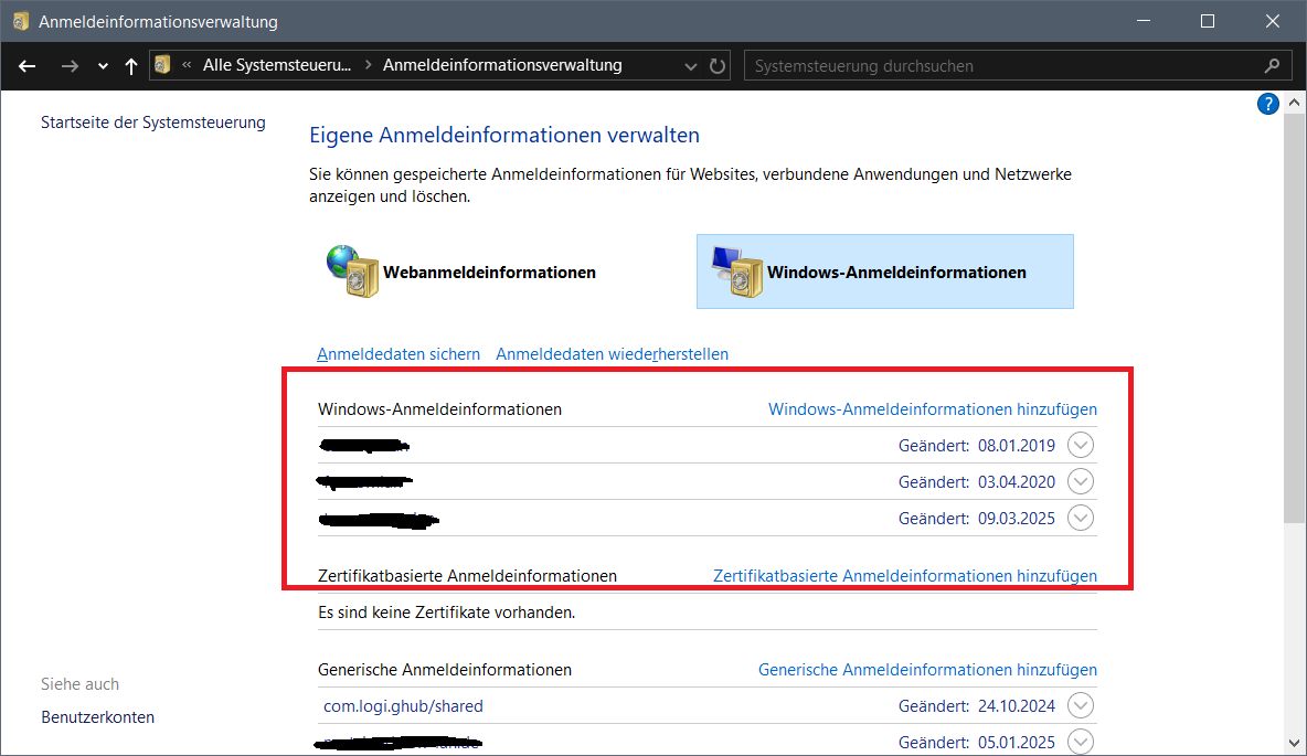

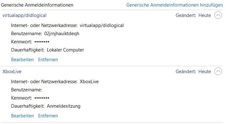

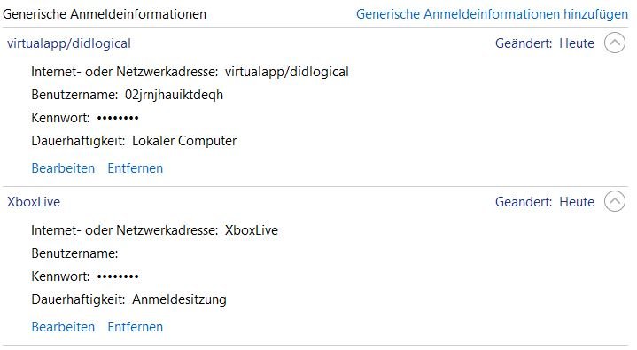

Zwei Anmeldedaten sind hinterlegt die sind aber weder vom NAS noch von mir. XBox ist wohl normal weil er das immer mitinstalliert das andere ???

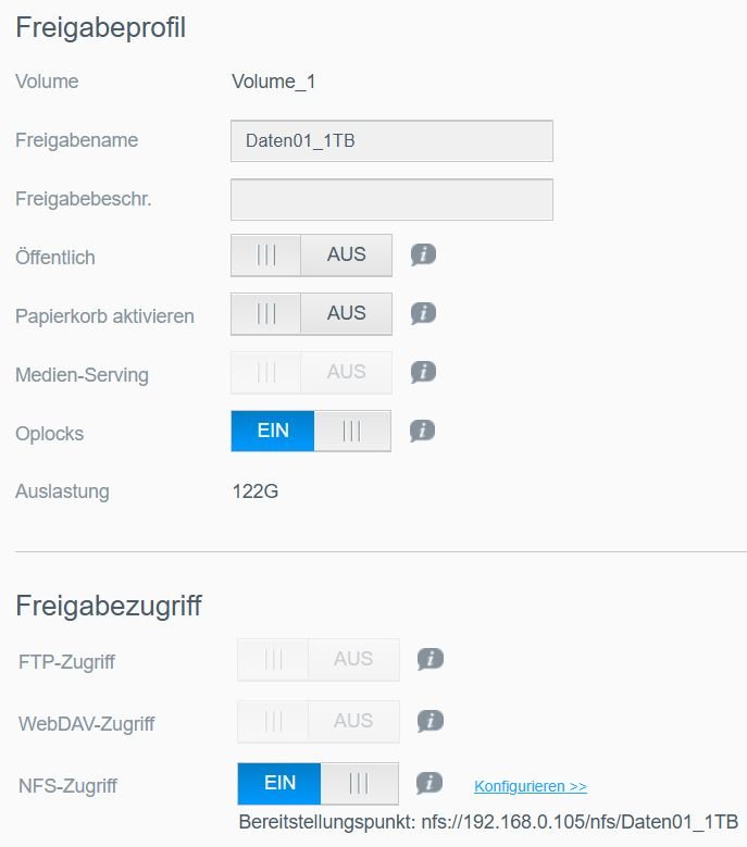

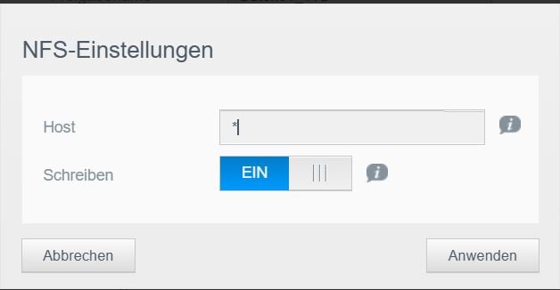

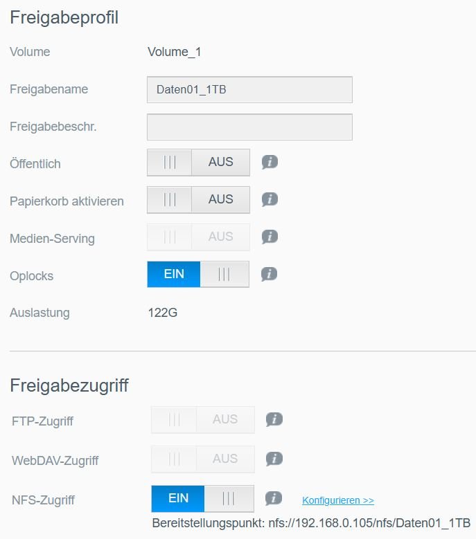

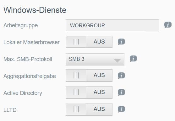

Mit einem völlig neuen Share ist es das selbe mit dem Fehler. Ich bin jetzt Updatemäßig auf dem selben Stand wie der Zweitrechner (19045.5608). Völlig neue Dateien z.B. die Bilder die ich im vorherigen Post erstellt habe kann ich Problemlos rüber kopieren auch manuell, wieder löschen und wieder problemlos kopieren. Dateien die vorher meinem letzten Test schonmal drauf waren auch wenn sie gelöscht sind bemängelt er immernoch - Für mich sind sie allerdings weg bzw. für den Explorer. Diese Testdateien habe ich während der ganzen Fehlerfindungsphase immer mal wieder verwendet und gelöscht.

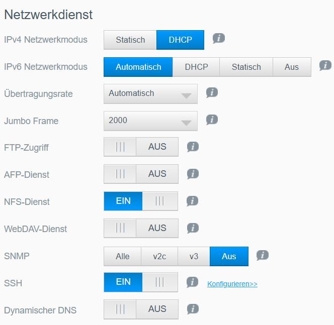

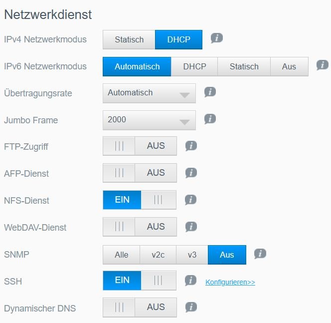

Zu Beginn der Fehlersuche hatte der NAS aber auch noch SMB 2 aktiv jetzt ist es SMB 3 - Kann er während dieser Fehlersuche irgendwas irgendwo in eine Cache gelegt haben ? Eingerichtet hat das meiste ein Kollege für mich - Daher hab ich mich gerade gefragt ob es gut ist das der Papierkorb deaktiviert ist ? Auf der anderen Seite hat es Jahr problemlos mit diesen Settings funktioniert.

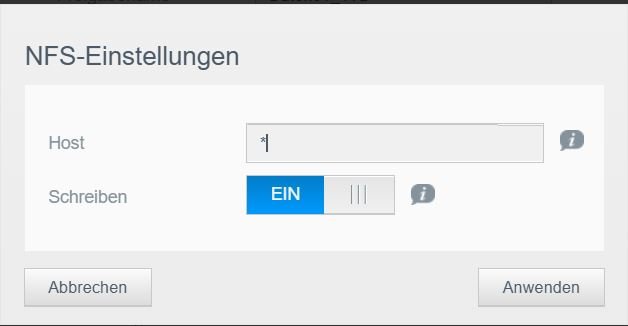

Die generischen Anmeldungen sind egal. Bei mir stehen da z.B. auch die Anmeldungen von Nextcloud drin. Die SMB-Anmeldungen unter Windows-Anmeldungeinformationen sind die entscheidenden. Wenn da nix steht, solltest du ein Anmeldefenster bekommen, wenn du auf dein NAS zugreifen möchtest (egal ob über Explorer, cmd oder Freecommander) und den Gastmodus deaktiviert hast.
Also ich gebe ihm beim verbinden des Netzlaufwerkes Benutzer und pass mit.

Edit: Äh, wadde mal, in einem Screenshot sind Jumboframes aktiviert. Können denn die Switche und Gegenstellen damit umgehen? Notfalls mal ausmachen bzw. MTU auf 1500 stellen.
