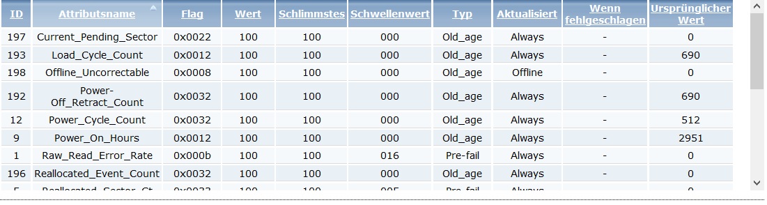

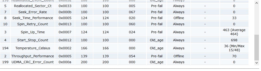

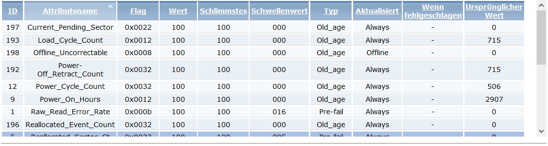

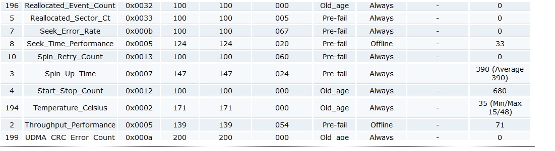

Anbei die Werte der HDDs: Disk1_1.jpgDisk1_2.jpgDisk2_1.jpgDisk2_2.jpg

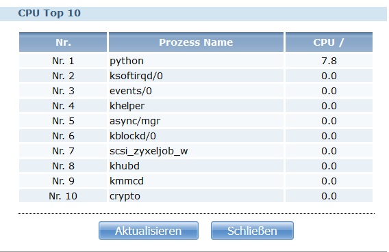

SMART-Werte sehen unauffällig aus. Hat das NAS einen Ressourcenmonitor? Lastet da irgendwas aus? Bevor du ein neues NAS kaufst, kannst du es backuppen und vielleicht neu aufsetzen, zurücksetzen, neu einrichten. Mein Synology NAS hat seit Monaten auch nicht erklärbare Eigenheiten, es lässt sich z.B. nicht wirklich herunterfahren, das wollte ich auch irgendwann mal neu aufsetzen. ;)
Die CPU ist immer wieder mit 9-20% ausgelastet. Siehe: CPU Auslastung.jpg
Keine Ahnung was das ist.
