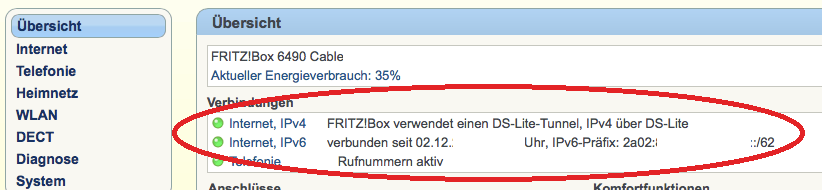

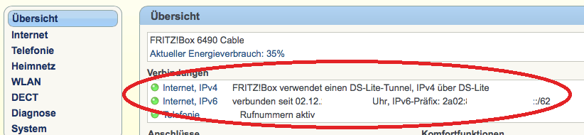

Bei einer Fritzbox sollte DS Lite so angezeigt werden:
Wenn da nur zwei Adressen stehen, solltest du keine Probleme haben. Es kann aber jeder Zeit passieren, dass 1&1 deinen Anschluss umstellt.

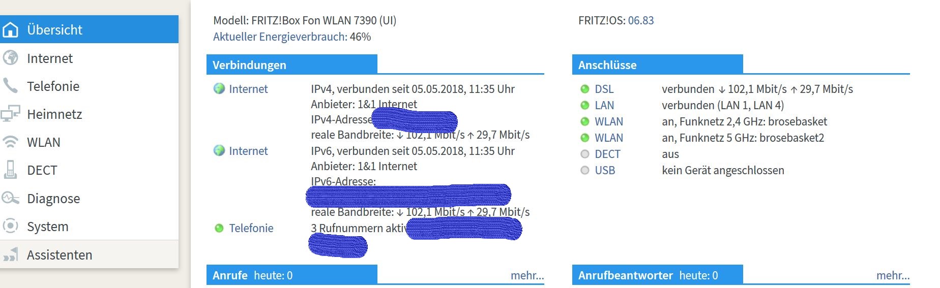

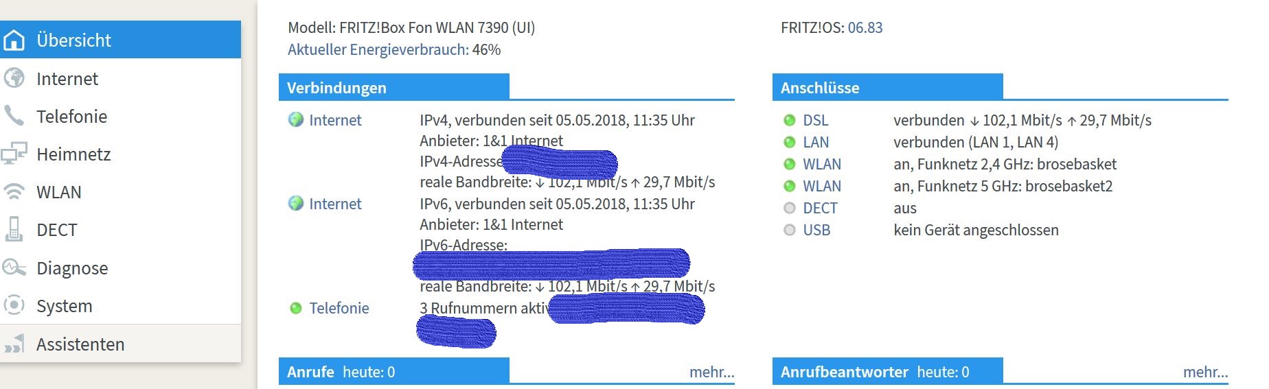

Sieht man aus meinem Screen, das ich DS oder DS-Lite habe? Aus meinem Screen ist ersichtlich dass ich 2 IP Adressen habe aber das heisst ja noch lange nichts. Wann merke ich, dass ich DS oder DS-L habe? Am Montag rufe ich bei 1&1 an und frage nach.

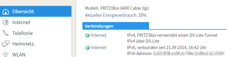

Dann wirst du vermutlich kein DS Lite haben, das sollte so aussehen:
Dann geht es auch ohne Feste-IP nur mit DynDNS.
