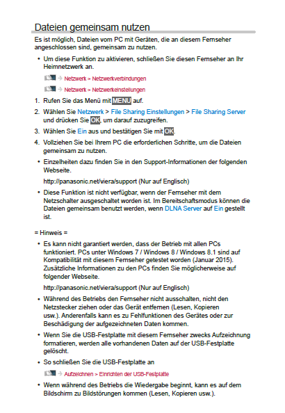

Mein Fernsehgerät: Panasonic TX-49CXX759
Meine Fritz!Box: fritz!box 7170
In der Beschreibung steht:
Im menü des fernsehers steht: Setup Aufzeichnung "Hier können Sie einstellungen für die Aufzeichnung auf externe Datenträger vornehmen"
Das ist für per direkt am TV angeschlossene USB Sticks oder Festplatten (musst mal gucken, hat vermutlich auf der Seite oder hinten ein USB Anschluss).

Wenn der Fernseher auf einen USB Datenträger speichern kann, dann muss das neue Gerät sich auch als solches verhalten. Sprich USB-Festplatte ggf. mit optionalem, zusätzlichem Netzwerkanschluss. Das kann kein SelbstbauNAS.

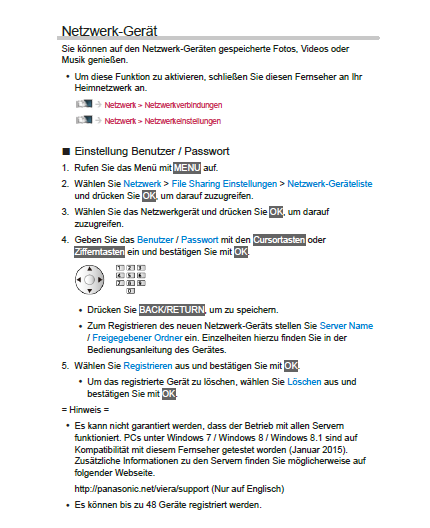

aber es müsste auf jedenfall möglich sein, das ich die aufnahme auf einen USB stick speichere, dieses material dann auf den PC ziehe, so das der stick wieder lehr ist und anschließend dann mit dem Fernseher über das Netzwerk auf den PC zugreifen. und dann den Film anzuschauen
genau... damit kannst du von einem dnla-server (mediaserver) über dein netzwerk deine filme, fotos oder musiksammlung am fernseher anschauen/hören.
die fritzbox hat z.b. so einen dnla-server integriert. jede NAS hat auch sowas. meistens ist es entweder twonkey oder plex
du speicherst ja die aufnahmen deines tv-gerätes auf einen stick/festplatte ab, richtig? und wenn der stick/festplatte am pc steckt ist nichts drauf, richtig? das kannst du nur mit illegalen mitteln (firmwarehack des tv-gerätes) ändern, sonst würde dein tv-gerät als aufnahmegerät zählen und das würde das tv-gerät im verkauf verteuern. du darfst aber gerne beim panasonic-support nachfragen, wieviel das umrüsten kosten würde.
Was soll das bringen Aufnahme vom TV auf dem Stick auf den PC zu kopieren und dann via DLNA am TV anzuschauen?
Ausserdem wird das höchstwahrscheinlich nicht klappen weil die TV Hersteller auf dem USB Sticks irgendein Dateisystem und irgendeine Aufnahmelogik (Dateien splitten, etc) verwendet mit denen ein PC nicht klarkommt. Bedeutet Aufnahmen auf dem Stick die vom TV durchgeführt wurden sind auch nur vom TV abspielbar und auch nur lokal.
