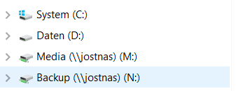

2. Ist Linux hat aber eine einfache Oberfläche. Dort kannst Du dir eine Netzwerkfreigabe erstellen auf die dann Windows zugreift (siehe Bild).
