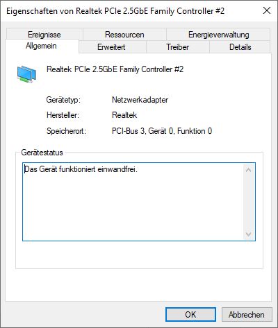

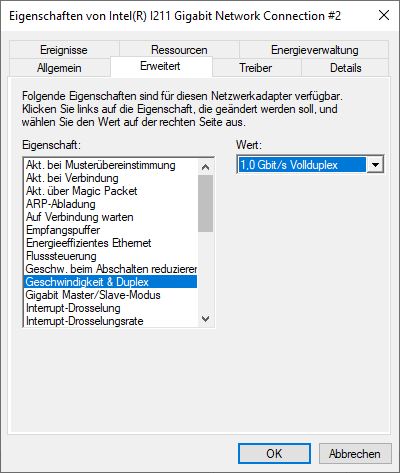

Einstellungen Netzwerkkarte sind auf 1G bzw 2,5G gestellt, Habe 2 Netzwerkarten auf dem MB., die Geschwindigkeit ist bei beiden Karten gleich. Habe aber vorher mit 1G Switch und mit und ohne Fritzbox 7580 alles durchgespielt. Die Geschwindikeiten vom PC zum NAS bleibt gleich.
