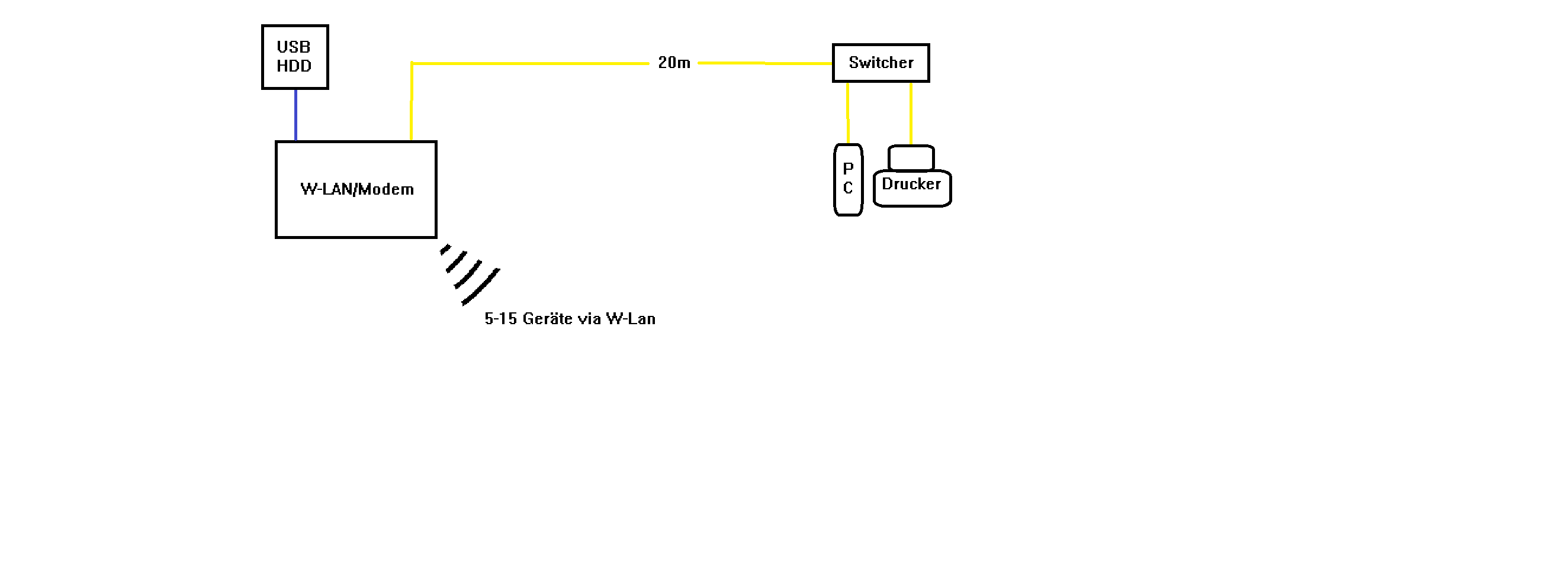

ich suche ein NAS System welches für unser Heimnetzwerk geeignet ist.
Maximal will ich 120€ für alles ausgeben (inklusive HDD). Es soll für Backups/Fotos/Musik/Filme usw. geeignet sein.
Bis jetzt war immer eine einfache Externe Festplatte am Modem angeschlossen die maximal 1,2 MB/s Schreibt, kurz gesagt, dass ist einfach zu langsam...
Außerdem sollte das NAS System eine gut konfigurierbare Sicherheitseinstellung bieten, da unser Netzwerk auch für Gäste, unseres Hauses, zur Verfügung steht.
Wäre nett von euch wenn ihr mich etwas beraten könntet.
PS: Ich hoffe alle Fachbegriffe ergeben Sinn. Hier noch ein Bild wie es bisher aussieht.
Zudem musst du darauf achten, dass dein Router auch wirklich 1000 Mbit LAN unterstützt...
Vier Ethernet Ports 10/100 Mbps ... das steht im Handbuch ???

edit: dein router hat kein gbit-lan. das könntest du aber lösen, indem du dir nen gbit-switch kaufst.
nee, nur nen besseren switch;) du musst dann aber alle sachen, die untereinander mit gbit-lan kommunizieren sollen, an den switch anschließen und den router mit dem switch verbinden, damit deine pc's auch internet haben;)
edit: ich sehe in deiner zeichung, dass du schon einen switch hast!? was ist das für einer?

dann brauchst du keinen neuen switch:)
prinzipiell erstmal nein, aber du hast uns auch nicht mitgeteilt, was du für einen router hast;) da das NAS aber vermutlich eh nur im heimnetztwerk genutzt werden soll..... oder willst du übers internet auf die daten zugreifen?

NAS und alle PC's (Die mit der NAS kommunizieren sollen) an den Gigabit-Switch und diesen dann an deinen Router hängen.
das ist der router PRGAV4202N

da der router wlan nach n-standard bietet, kannst du den locker behalten. das wlan ist damit eigentlich ausreichend schnell. den switch den du hast ist ein 5-port switch oder? für 4 pc's + 1 NAS+ verbindung zum router ist der allerdings zu klein! da müsstest du mal nach einem 8-port switch gucken, sofern alle pc's über lan angeschlossen werden sollen.
