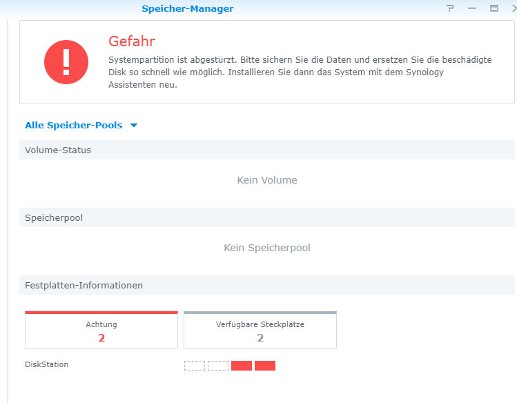

Gemacht getan jetzt hab ich 2 angeschlossen und so siehts aus
Was nun?

warum zeigt er dann 2 Steckplätze an? müssten das nicht 3 sein?
sag mal Deine config, welches Raid und wieviele HDDs
Wie gesagt jetzt habe ich 2 rein gesteckt.
Die 2 waren in steckplatz 3 und 4 vorher drin als Raid 1
