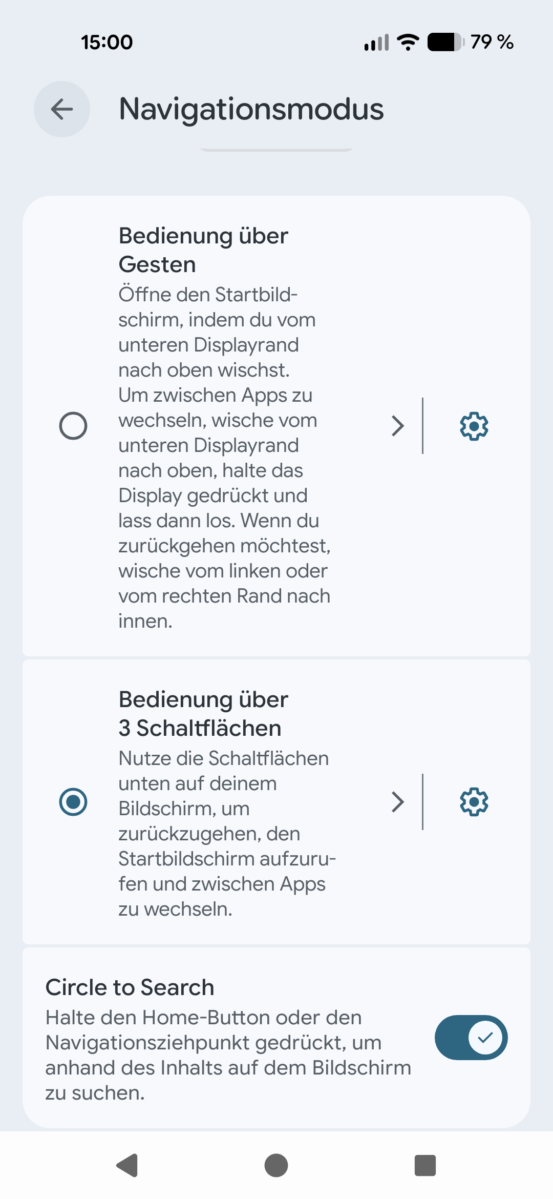

Geh mal in die Einstellungen und such danach. Gibt eine Einstellung dazu. Das ist ebenfalls Lineage 23.2

Das hab ich so eingestellt. Ich habe diese 3 tasten ja, aber die sind ganz rechts in der leiste nicht mittig. Links habe ich einen button zur app-ubersicht und zu den Einstellungen.

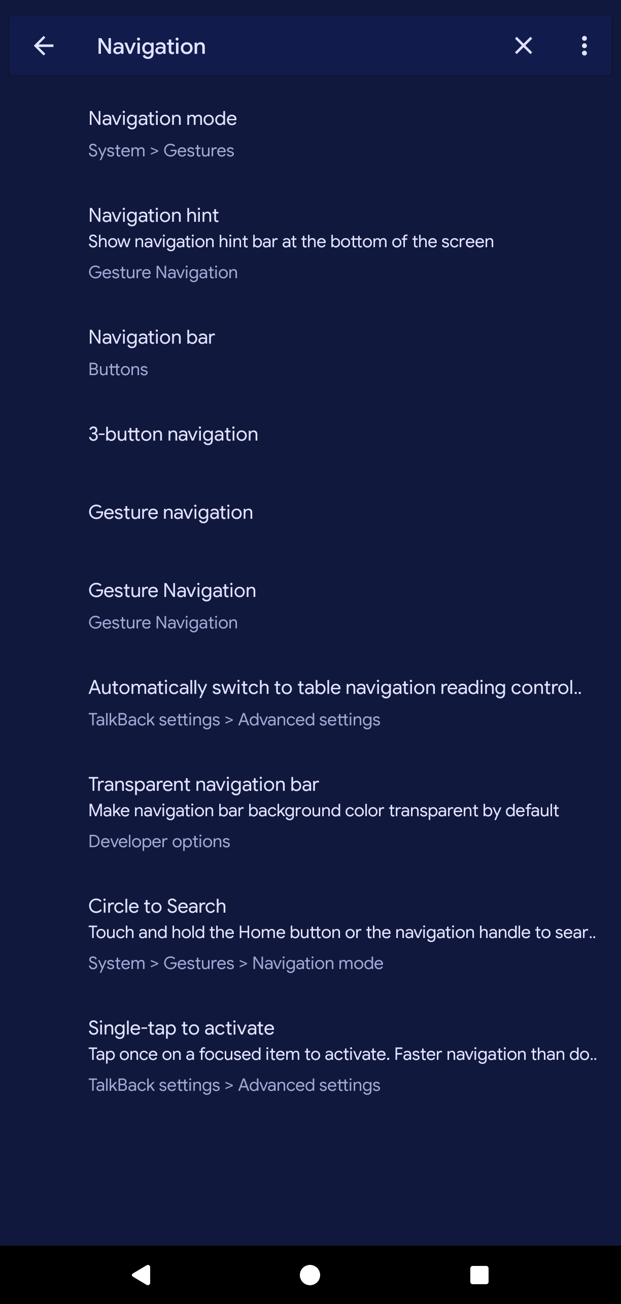

Nutze LineageOS 23.2 auf einem Pixel 4a, da sieht es normal (mittig) aus. Das Problem dürfte bei dir an den zusätzlichen Buttons auf der linken Seite liegen, wo auch immer die herkommen.
Hab's gefunden. Unter "Tasten" muss man "Taskleiste" deaktivieren. Das scheint es nur auf LineageOS für Tablets nicht aber für Smartphones zu geben.
