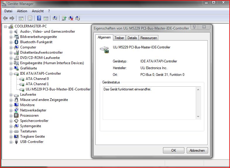

Nachdem ich mir aus bekannten Gründen ne neue SATA II-Platte zugelegt habe (es wurde eine Samsung HD321KJ), habe ich im Bios auf AHCI umgestellt und Vista neu draufgebügelt. Die Kiste läuft auch ganz gut, nur möchte ich nun NCQ aktivieren. Ich habe bereits einige Threats gelesen und bin über mögliche Performanceeinbrüche informiert :cool_alt: Normalerweise sollte man zur Aktivierung des NCQ im Gerätemanager beim ULi1575 einen Reiter geben, auf dem man per Häkchen "NCQ aktivieren" kann, ist es aber nicht da. Preisfrage: hab ich außer im Bios AHCI zu aktivieren und Vista neu zu installieren irgend etwas vergessen, warum NCQ nicht aktiviert werden kann?

Ja. Standardmäßig gibt es einen Microsoft Treiber für einen "AHCI-Standart-Gerät". Dieses hat aber unterirdisch schlechte Raten im Benchmark bei HDTune, deswegen hab ich den Treiber von hier installiert. Der ist schon wesentlich besser was den Benchmark betrifft, bietet jedoch nicht den Reiter, auf dem ich die gesuchte Option anhaken kann.
Grüße!
EDIT: ATI-mäßig habe ich alles installiert, explizite Treiber für die RD580 gibts ja nicht. Ansonsten siehts im Gerätemanager so aus wie unten angehängt. Wäre es vielleicht eine Maßnahme, die Platte an den Silicon Image Controller Sil 3132 zu hängen? Wenn er für RAIDs gedacht ist lassen sich doch auch keine smart-Werte mehr auslesen, oder?

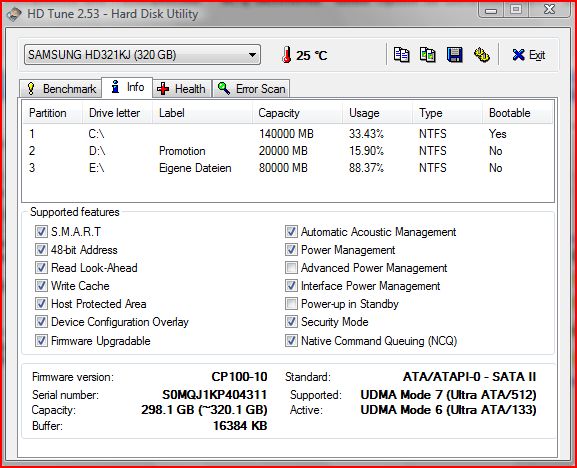

Ja, wollte das schon ganz gerne mal aktivieren - ich finde es jedoch merkwürdeig, warum mein System diese Option zum Aktivieren erst gar nicht anbietet - ich habe das hier in diversen Freds schon anders gesehen. Everest und HDTune melden zwar, dass es unterstützt wird, aber hier wird deutlich gesagt, dass NCQ über die Southbridge explizit aktiviert werden muss. Und genau das geht nicht :skull_alt:

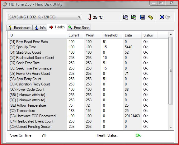

Daran kann es nicht liegen, das System läuft auf AHCI und smart-Werte können ganz normal ausgelesen werden, auch wenn die Platte im Gerätemanager als SCSI-Device auftaucht. Im Bios steht aber alle sauf SATA, nicht auf RAID...

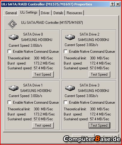

Ok, danke. Ich bin nur aufgrund des Satzes "Standardmäßig ist die NCQ-Funktion des M1575 deaktiviert, sie kann nur unter Windows mit dem ULi-Treiber ein- oder ausgeschaltet werden." --> Quelle stutzig geworden, da ich diese tolle Funktion eben nicht aktivieren kann. Diese Option fehlt bei mir im Gerätemanager (siehe Posting oben). So sollte es ja eigentlich aussehen...

ich habe das gleiche board wie du. unter xp sieht es so aus wie im letzten screenshot. imo liegt das an den treibern für vista. diese sind beta und werden wohl auch auf diesem stand bleiben. nvidia wird da nichts mehr weiterentwickeln. da hat sich seit über einem jahr nichts mehr getan. denen ging es nur darum, dass es läuft.
