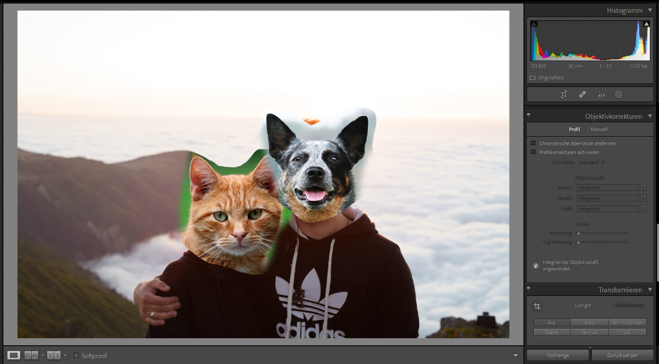

Was ist das für eine Kamera, die so einen schlechten Dynamik Umfang hat? So eine Aufnahme sollte auch ohne Tricks gelingen, evt das RAW etwas nacharbeiten.
Reaktionen: DeadEternity und Blende Up
Ich versteh nicht ganz wo das Problem liegt? Da offenbar ja eh schon Lightroom genutzt wird, einfach die Personen/Gesichter maskieren und leicht aufhellen. Falls der Dynamikumfang der Kamera dafür nicht ausreicht (was ich mir nicht vorstellen kann) und es anfängt übelst zu rauschen, einfach mit dem KI-Entrauscher noch zusätzlich entrauschen. Da braucht es nicht zwingend Blitzgeräte oder irgendwelche Filter.
Natürlich könnte man auch einen Aufhellblitz nutzen, aber wenn ich mir das Bild so anschaue, ist das eigentlich unnötig und auf nen Berg wollte ich den nicht auch noch mitschleppen müssen.
Ich wüsste definitiv wie ich das Bild mit LR retten kann, falls es in RAW fotografiert wäre/ist. Solche Situationen gibts ja relativ häufig, bei hellem Hintergrund/Himmel. Was hier oft gemacht wird ist, dass man für die Highlights (die hellen Stellen/Lichter) belichtet (Goolgle -> Expose to the left/right bzw. Expose for the Highlights), damit diese später nicht ausgebrannt sind. Die Shadows (Tiefen, bzw. dunklen Stellen/Schatten), hellt man dann im Post auf. Gerade bei Kameras mit wenig Dynamikumfang, geht das gar nicht anders, wenn man nicht auch noch blitzen will.
Reaktionen: Dr. MaRV
@Micha-
Eine Sony, die von ihm verlinkten Objektive sind E-Mount-Objektive.
Das RAW zu bearbeiten macht keinerlei Sinn, wenn man sich das Histogramm anschaut.
Vielleicht hat eines der anderen Fotos mehr Informationen, aber auf dem von ihm angehängten ist nichts mehr zu retten (wenn es tatsächlich mit diesem Histogramm aus der Kamera kommt).
