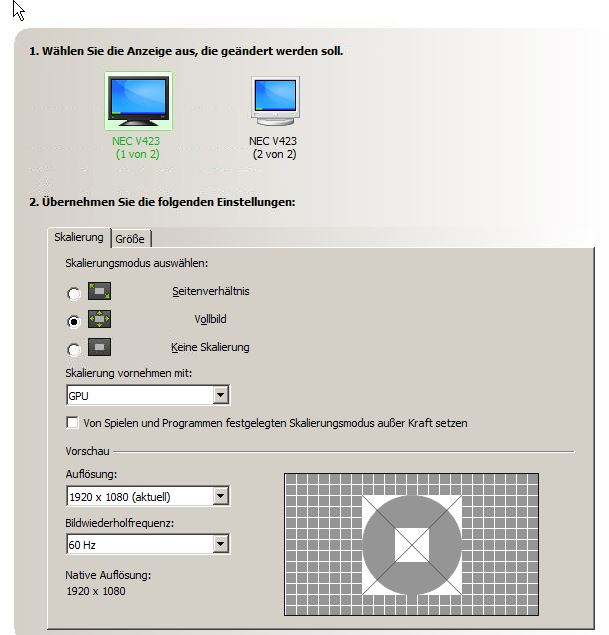

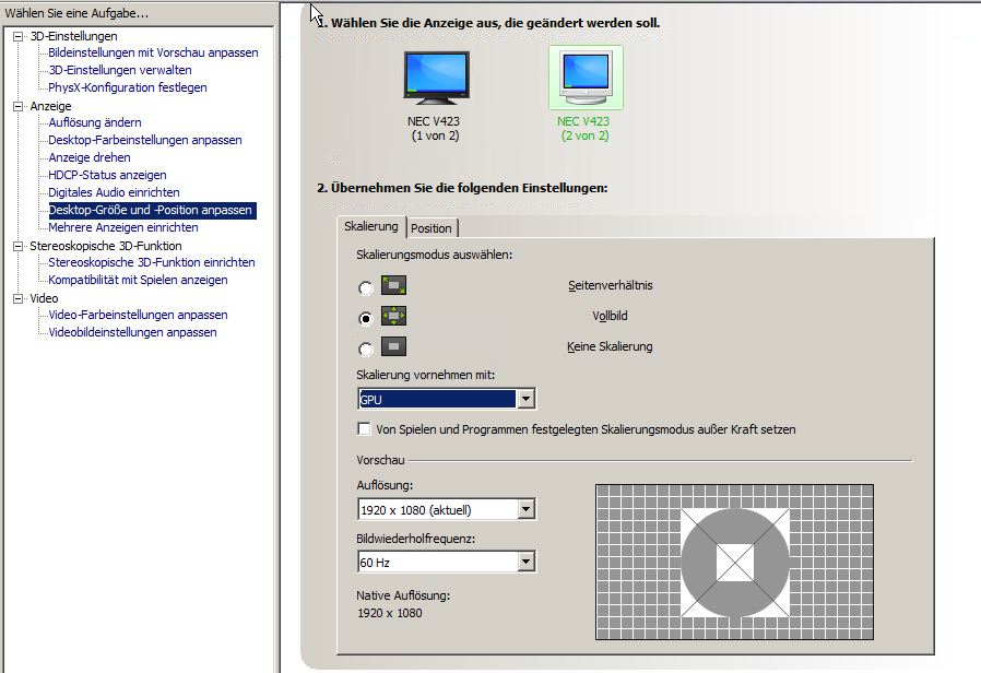

Wenn man als Eingang VGA wählt ist alles tutti, wählt man aber HDMI (das soll ja auch verwendet werden), dann wir das PC-Bild ringsrum beschnitten.
Ok dachte ich, kein Problem, kann man bestimmt in der NVIDIA Systemsteuerung einstellen, aber ich finde keine Möglichkeit, das Bild manuell (oder automatisch) anzupassen.

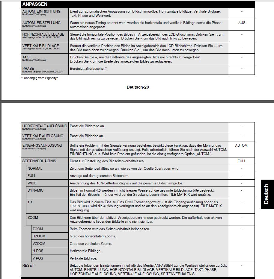

Ok dachte ich mir weiter, dann kann man es bestimmt am Monitor einstellen (overscan, picture mode, aspect oder so irgendwas). Aber ich habe alles durchprobiert, ich schaffe es nicht, das PC Bild dazu zu bewegen, dass es auf dem Monitor komplett vollflächig und unbeschnitten angezeigt wird, es wird nach wie vor ringsherum beschnitten.

In der Anleitung des Monitors steht dazu das hier:

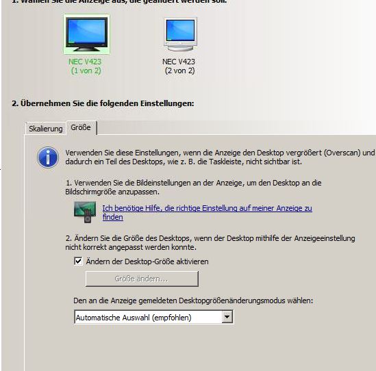

So ich habe alles wieder auseinandergebastelt und das VGA Kabel entfernt und jetzt kann man tatsächlich in der NVIDIA Systemsteuerung auch endlich das Bild anpassen ("Größe ändern"), diese Funktion war vorher unter hdmi ausgegraut.
