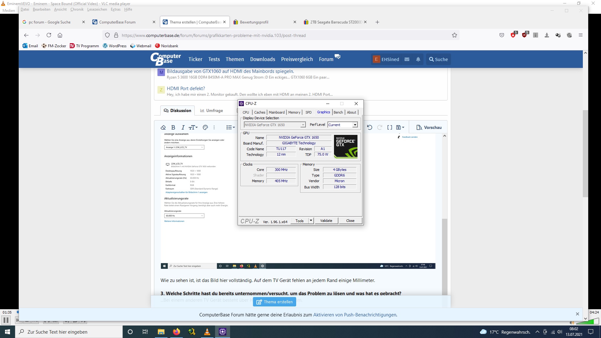

...Ich habe meinen neuen PC über HDMI an dieses TV Gerät angeschlossen und auf 1920 X 1024 eingestellt. Genau dieses TV Gerät hatte zuvor über den VGA Anschluss diese Auflösung anzeigen können. Meine neue Grafikkarte hat kein VGA mehr...
Wie zu sehen ist, ist das Bild hier vollständig. Auf dem TV Gerät fehlen an jedem Rand einige Millimeter.
...Bei einem anderen TV Gerät besteht über HDMI das selbe Problem.

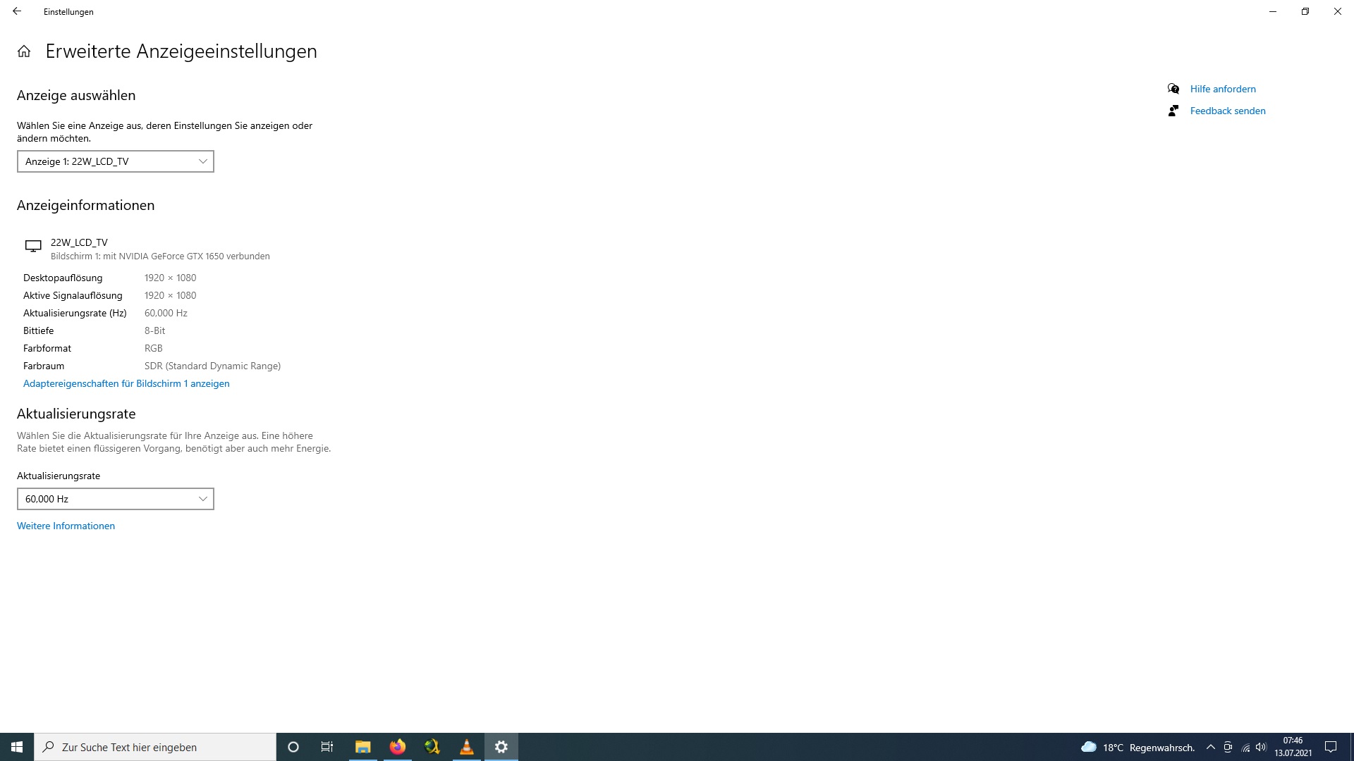

Also laut dem Screenshot wird 1080p angezeigt somit scheint die Auflösung richtig zu sein. Spiel mal mit dem Overscan des TVs oder des Treibers herum

@Tornhoof laut Screenshot schon richtig auf 1920x1080...
