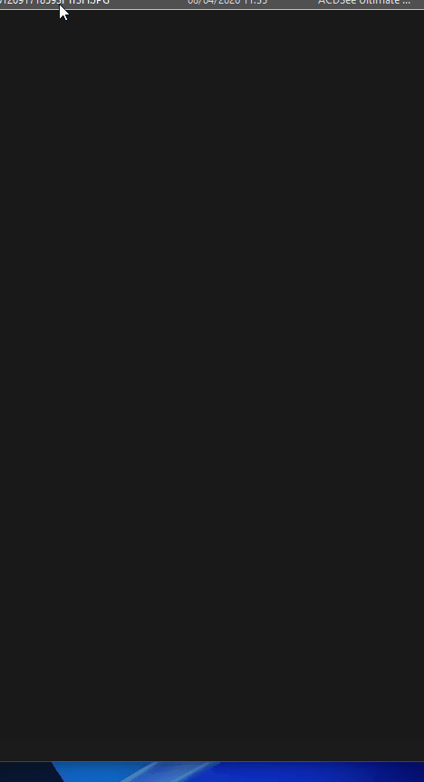

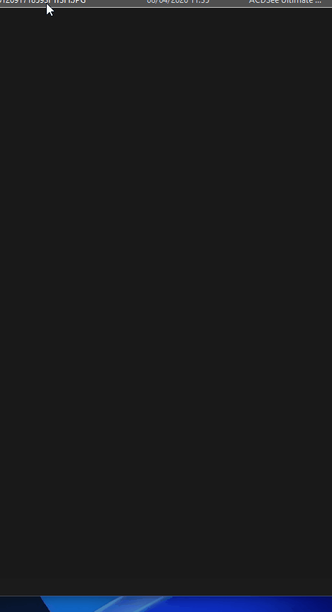

Die meisten "extra" Einträge landen ja zwischen den beiden Trennlinien, unterhalb von "Eigenschaften". Das sieht man ja auch beim Öffnen des Menüs, dass da zum Teil "loading" steht und noch Zeilen dazukommen.
Ich würde das jetzt bei meinem System nicht unbedingt "flackern" nennen, aber es baut sich eben je nach Kontext auch mal etwas langsam auf. Siehe gif-Ani...
Das ist normal und liegt wie gesagt, am "Kontext" und den dazu passenden Tools auf deinem System.

Ja genau so sieht das flackern bei mir aus manchmal auch 2-3 mal hintereinander, aber wenn du meinst das es normal ist dann ignoriere ich das halt eben.

@Ferrari Ja, das ist eben je nach Dateityp und Menge immer unterschiedlich, so soll es ja auch sein. Sonst würde das ganze Menü ja ewig brauchen, bis es da ist, so wird es ein paar Male neu aufgebaut.
In dem Beispiel habe ich eine Bilddatei angeklickt, wenn du jetzt 100 verschiedene Dateien wählst, dann mag es noch länger dauern. Auch bei Archiven, weil je nach Software, diese erst schnell "geparst" werden.

@Spawn182 das ist aber schon richtig heftig. Aber auch viel drin.
Vor allem weil die Standard Symbole usw auch lange brauchen zum laden und es auch einen refresh gibt. Auf meinem System alles sofort da. Das Kontext Menü selbst braucht ja ein kleinen Augenblick zum laden.
