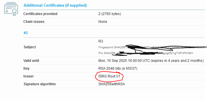

Der TO müsste mal den Server mit SSL Labs prüfen und die Vertrauenskette zeigen.
Calibre Nutze ich via Apache über Proxpass. Vllt ist das Problem also hier. Wenn ich die Domain mit SSLabs teste kommt ein A+ raus … sehe da auch nicht wirklich Fehler.

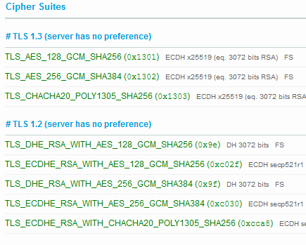

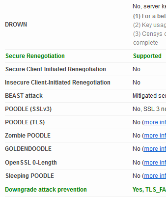

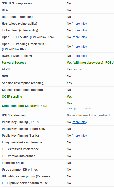

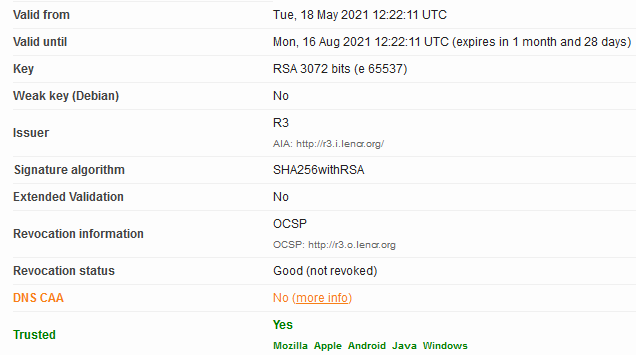

Hier der Auszug aus SSLabs
Das DNS CAA scheint wohl ein Bug bei Letsencrypt zu sein
[... paar weggelassen - alle grün]
Rest: auch grün
Das sieht für mich alles passend / ok aus... A+ ja da geht es noch besser ;) Aber das sollte doch kein Problem sein ... war es ja bis vor kurzen auch überhaupt nicht...
DNS CAA muss man selbst im DNS konfigurieren. Dazu muss man für die jeweilige Domain einen CAA-Record erstellen: 0 issue "letsencrypt.org"

Der Import vom ISRG Root X1 Zertifikat auf deinem Android war der beste Weg, kann aber unter Umständen auch zu Problemen führen.
So sieht die Zertifikatskette aus wenn man per openssl s_client den Server abfragt.
alt
depth=2 O = Digital Signature Trust Co., CN = DST Root CA X3 verify return:1 depth=1 C = US, O = Let's Encrypt, CN = R3 verify return:1 depth=0 CN = example.com verify return:1 --- Certificate chain 0 s:/CN=example.com i:/C=US/O=Let's Encrypt/CN=R3 1 s:/C=US/O=Let's Encrypt/CN=R3 i:/O=Digital Signature Trust Co./CN=DST Root CA X3
neu
depth=3 O = Digital Signature Trust Co., CN = DST Root CA X3 verify return:1 depth=2 C = US, O = Internet Security Research Group, CN = ISRG Root X1 verify return:1 depth=1 C = US, O = Let's Encrypt, CN = R3 verify return:1 depth=0 CN = example.com verify return:1 --- Certificate chain 0 s:/CN=example.com i:/C=US/O=Let's Encrypt/CN=R3 1 s:/C=US/O=Let's Encrypt/CN=R3 i:/C=US/O=Internet Security Research Group/CN=ISRG Root X1 2 s:/C=US/O=Internet Security Research Group/CN=ISRG Root X1 i:/O=Digital Signature Trust Co./CN=DST Root CA X3
