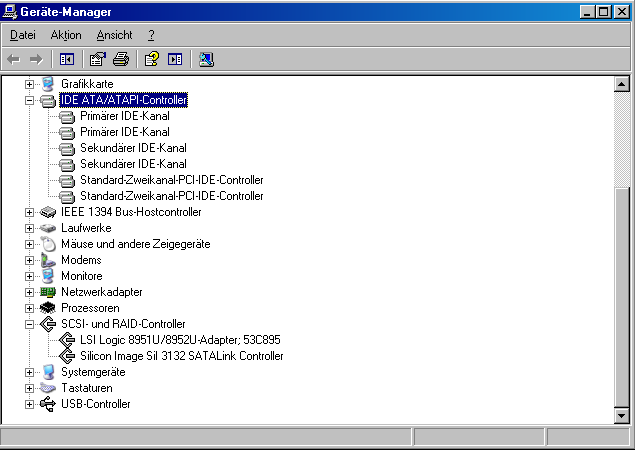

hier das Bild.
beim Start des Rechners hat der controller einen eigenen post screen (ist das der post?) in dem er die angeschlossenen laufwerke aufzählt.
Bei diesem Post screen zeigt er die geräte an, und dort steht auch HighPoint HPT370A.
auf dem Controller selbst (auf der karte) steht aber Dawicontroll.
egal ob mit oder ohne laufwerke das bild im geräte manager sieht immer gleich aus.
MfG
Stereosound
Auf dem Bild ist weiter unten auch zu sehen das er den controller mit einem ! versieht.
Raid fahig ist der Controller (laut controller Bios 1; 0; 1+0; 5 & JBOD)
MfG

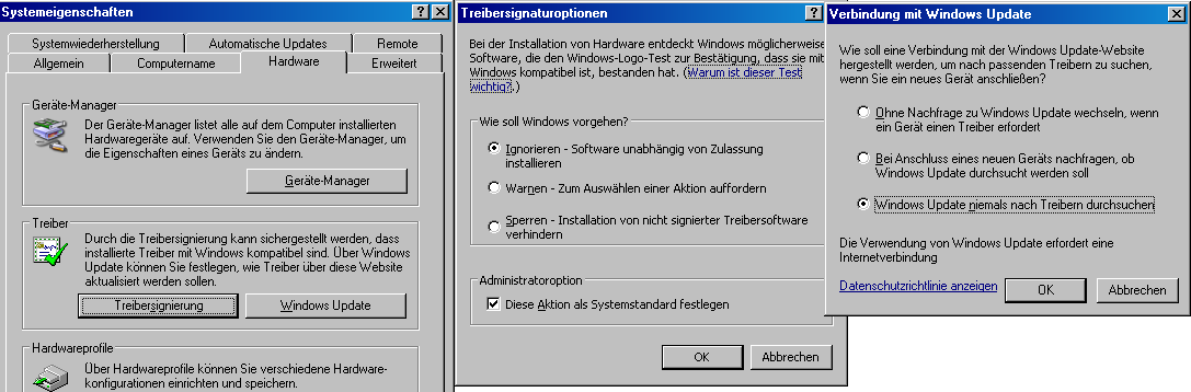

Starte mal den abgesicherten Modus, deinstallier das Gerät "Massenspeicher", starte den Rechner neu, wenn der Controller erkannt wird fragt er ja nach dem Treiber, dann gib ihm den Pfad zum Treiber an, hast Du die CD noch, benutze diese, sonst die Treiber von der Dawi Seite, sind aber die gleichen, die Du von mir hast. V2351 ist für BIOS version: v2.351 und Driver version: v2.351, welche Biosversion wird denn angezeigt, hat das Teil bereits gelaufen unter anderem System?
Stell vorher aus, das die Treibersignierung den Treiber nicht sperrt. Wenn das nicht klappt musst Du die Installation erzwingen, indem Du nicht automatisch erkennen lässt sondern den zu installierenden Treiber selbst wählst und die Meldungen ignorierst.
Also, treibersignierung ist ignoriert, automatische updates im moment auch.
den Controller hab ich von "prest" hier im Forum gekauft und ihm auch eine PN geschrieben mit dem Link zu diesem Thread.
CD habe ich keine.
aber eben die Treiber v2351 von dir.Was für eine Bios version der Controller hat kann ich dir nicht sagen, aber ich schaue nachher beim post.
