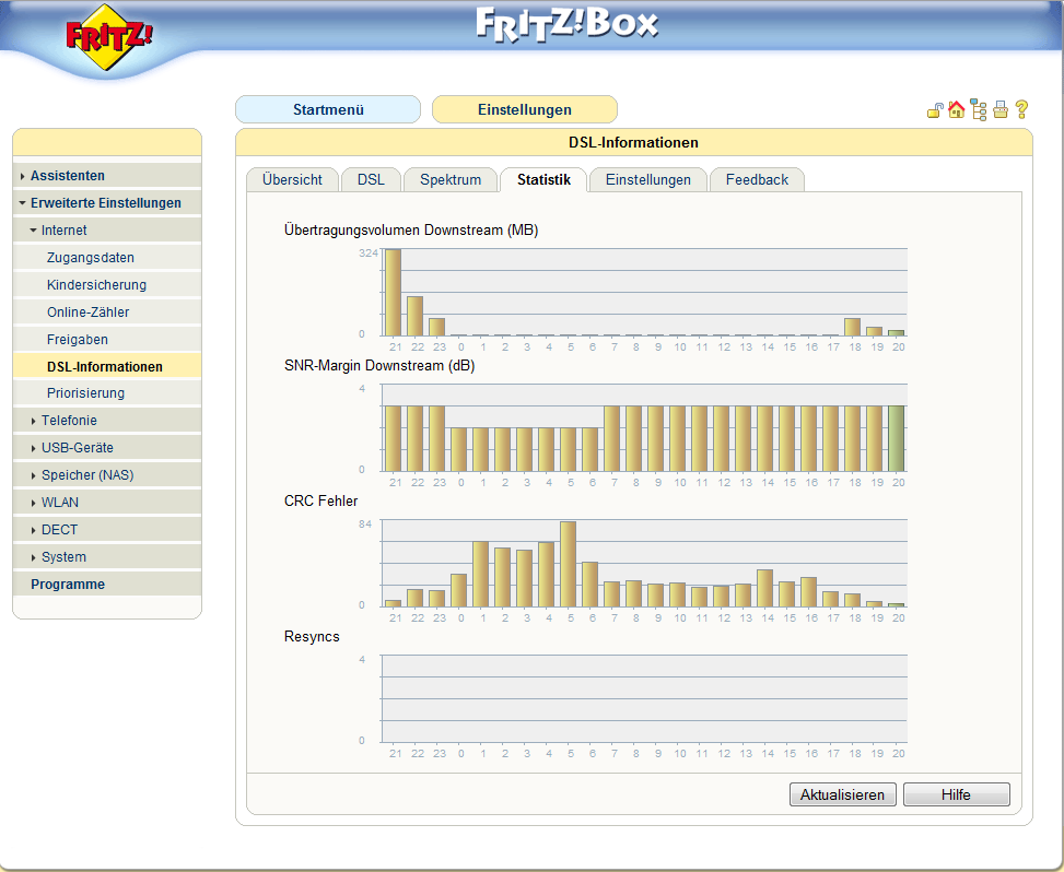

Ich glaub ich muss mal die DSL-Informationen meiner FritzBox hier posten - läuft bei ca. 3dB ohne Resyncs und sogar die CRC-Fehler sind noch moderat (max. ca. 400 pro Stunde).
Sehr schlauer Beitrag... wirklich...
Deine Dämpfung sollte so niedrig wie möglich sein, der SNR so hoch wie möglich.
Deine Dämpfung ist sehr niedrig, deshalb hast du sicher auch, sofern die Werte, die dir ausgegeben werden stimmen, sicherlich auch hohe DSL-Verfügbarkeit.
Achja und solltest du dich auf den SNR bezogen haben, würde ich stark darauf tippen, dass du einen Adaptiv geschalteten Anschluss hast, sprich wenn die Fehlerrate zu hoch wird, z.B. in Stoßzeiten, hast du automatisch weniger Bandbreite. Weil kein noch so kulanter Provider wird mit einem SNR von 3 überhaupt irgendwas schalten. Nichtmal DSL Light.

Sync ist eigentlich immer bei ca. 15500 - SNR der FritzBox ist auf -90 konfiguriert. Allerdings scheint meine jetzige 7270 ein paar Probleme zu haben - mit zwei unterschiedlichen 7240 habe ich mit der Reduktion des SNR auf -90 die vollen 17800 bekommen.

Das ist mir unerklärlich... wirklich. Die Werte sind sicher falsch gemessen / errechnet. Anders kann ich mir das nicht erklären.
