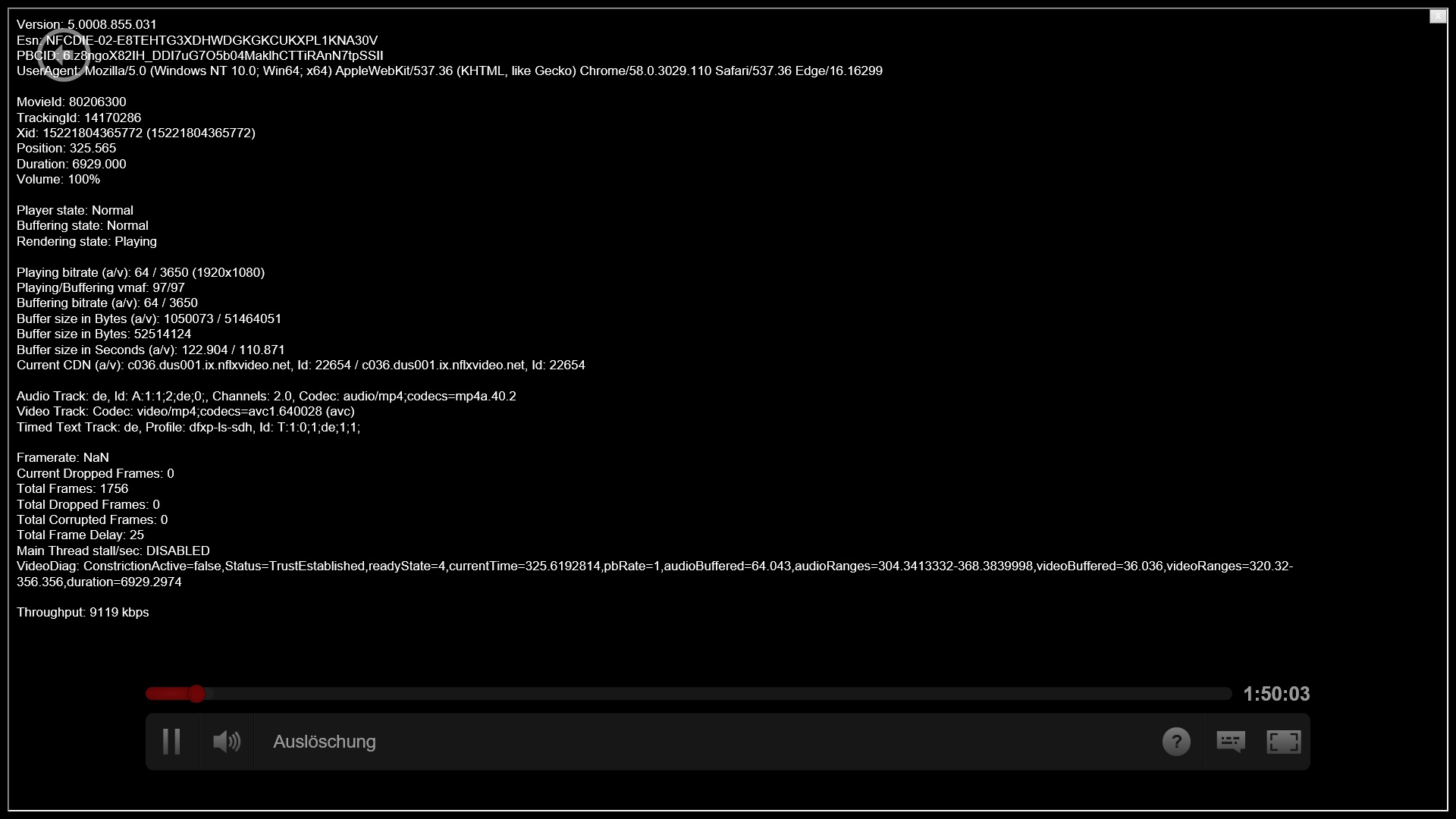

Und mit der Tastenkombi STRG-SHIFT-ALT-D kannst Du Dir ein Overlay einblenden lassen. Da siehst Du, was ankommt.
Habe mal die Tastenkombi genutzt. Die Inhalte kommen tatsächlich nur mit 480p an. Werde mal den Grafiktreiber neu installieren.

Im Internet Explorer laufen die Filme in 1080p.
Dann muss es doch an Firefox und Google Chrome liegen.
