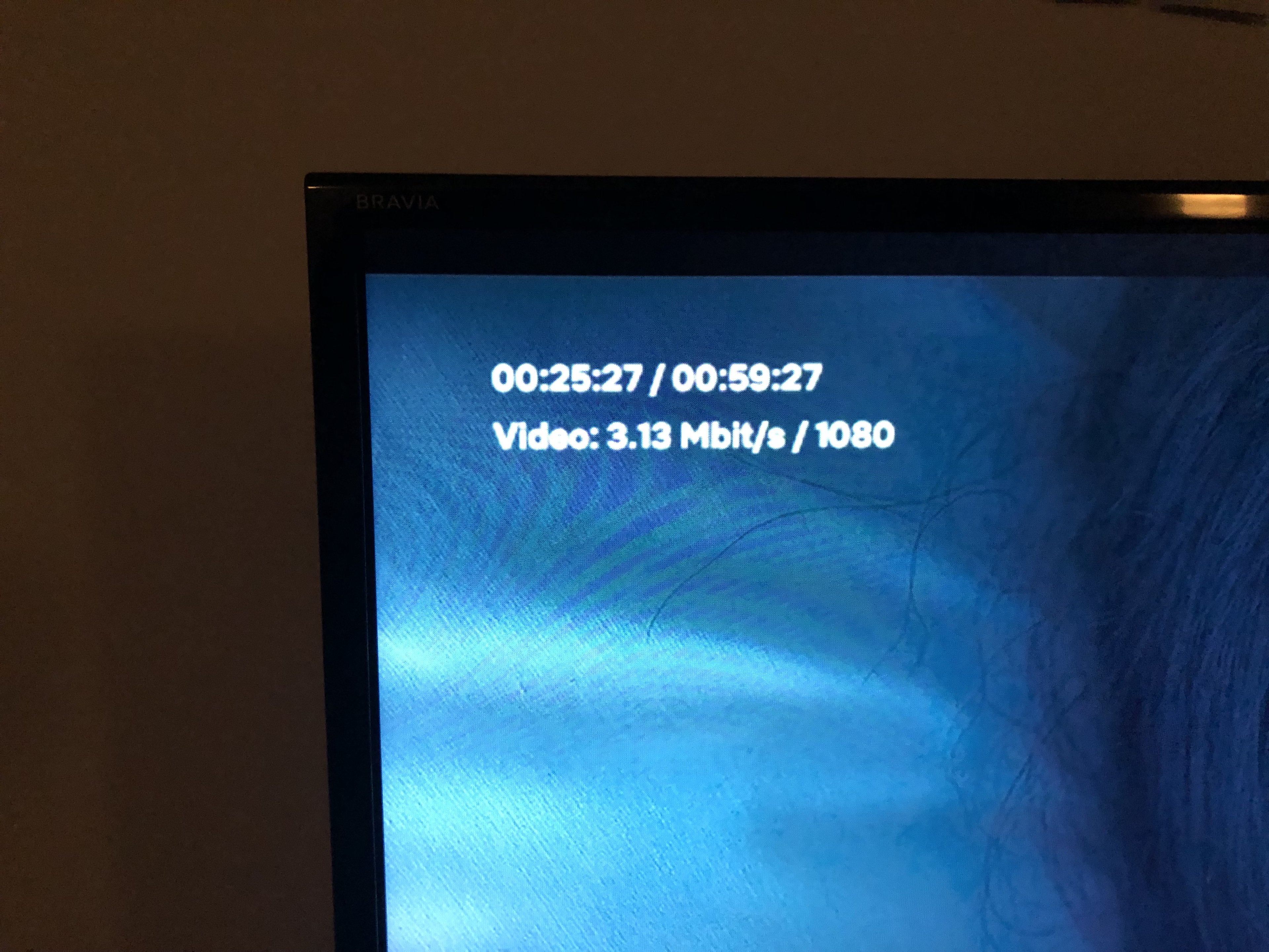

Hallo Leute,
ich hab einen Sony KD55X8005C. Dieser TV ist über LAN-Kabel an das Internet angebunden. Das Internet kommt über Telekom FTTH mit 50MBit/s rein. Die Netflix-App läuft nativ auf dem TV.
Bis vor wenigen Tagen haben UHD-Streams in Netflix immer ca. 12MBit/s angezeigt und 2160p, wenn ich die Taste "Info" auf der TV Fernbedienung drücke.
Nun ist es aber so, egal, welche UHD Serie/Film ich in Netflix abspiele, steht da immer irgendwas mit zwischen 1 und 5MBit/s und 1080p, was für mich klar zeigt, dass kein UHD angezeigt wird!
Habt ihr ähnliche Probleme? Wenn ja, wie habt ihr es gelöst?

Ja, ich bin mir sicher, dass ich UHD streame. Das Bild von oben stammt von der Series "Wednesday" und die wird in UHD ausgeliefert.

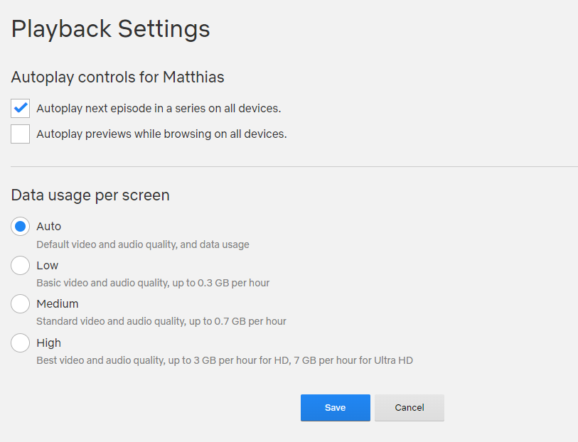

Da mal auf Hoch gestellt? Am PC auf Account -> den entsprechenden Nutzer -> Playback Settings (Auf deutsch dann vermutlich Wiedergabeeinstellungen). Nicht dass das irgendwie umgestellt hat.
Ja, das hab ich gestern Nachts schon ausprobiert. Keine Verbesserung.

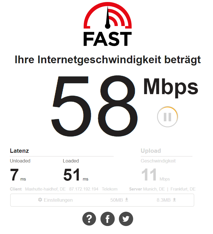

Ja, würde ich auch erwarten. Ist die Verbindung von dir zu Netflix eigentlich überhaupt schnell genug? Kannst ja schnell auf https://fast.com/de/ einen Speedtest zu den Netflix Servern machen
Hab ich gerade in diesem Moment am Laptop aus getestet, der gerade sogar nur über WLAN angebunden ist! Der TV hängt ja an CAT7 Kabel!
