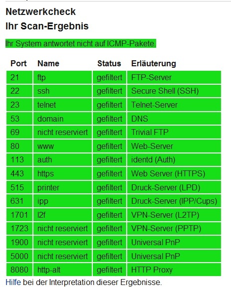

du kannst mal ein check machen:
http://www.heise.de/security/dienste/portscan/test/go.shtml?scanart=1
der gibt dir an welche ports geblockt werden und welche evt offen.
grundsätzlich kommt es auf dem modell vom router an ob er eine firewall hat oder nicht. üblicherweise gibt es auch irgendwo im routermenü wo evt firewall existiert.

@nitech
Hab den Test mal gemacht , siehe Anhang.

Du weißt aber noch immer nicht, ob eine Desktop-Firewall oder der vorgeschaltete Router die Anfragen blockierte.

Ich könnte mir auch vorstellen: Bei Teamspeak, Online-Games usf. ist man ja nicht "unangemeldet" als Server unterwegs. Man muss sich erst irgendwo anmelden und wird in irgendwelche Listen eingetragen (bei einem Master-Server oder so). Wenn nun also jemand eine Verbindung mit dir herstellt, dann wurde die Leitung ganz bewusst von dir (bzw. dem Programm) zur Verfügung gestellt. D.h. DU hast schon vorher eine Verbindung hergestellt, in die sich andere einloggen können. Das wäre dann alles "ausgehender" Traffic (weil die ursprüngliche Verbindung von dir ausgehend initiiert wurde) und nicht mehr unaufgefordert eingehender Traffic (das würden aktive Firewalls filtern). Wenn der c't-Test bei allen ports "gefiltert" ausgibt, scheint deine Firewall aktiv zu sein.
