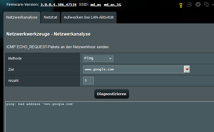

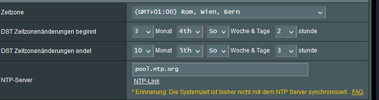

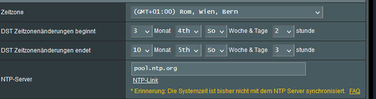

Allerdings habe ich das Problem, das ich aus dem Router nix anpingen kann, und somit kann sich der Router nicht mit dem Zeitserver synchronisieren.
Ich nehme an da muss ich irgendeine Konfiguration am Router noch vornhemen?

Dein Router routet nicht. Er ist in der von dir verwendeten Konfiguration nur ein Switch.

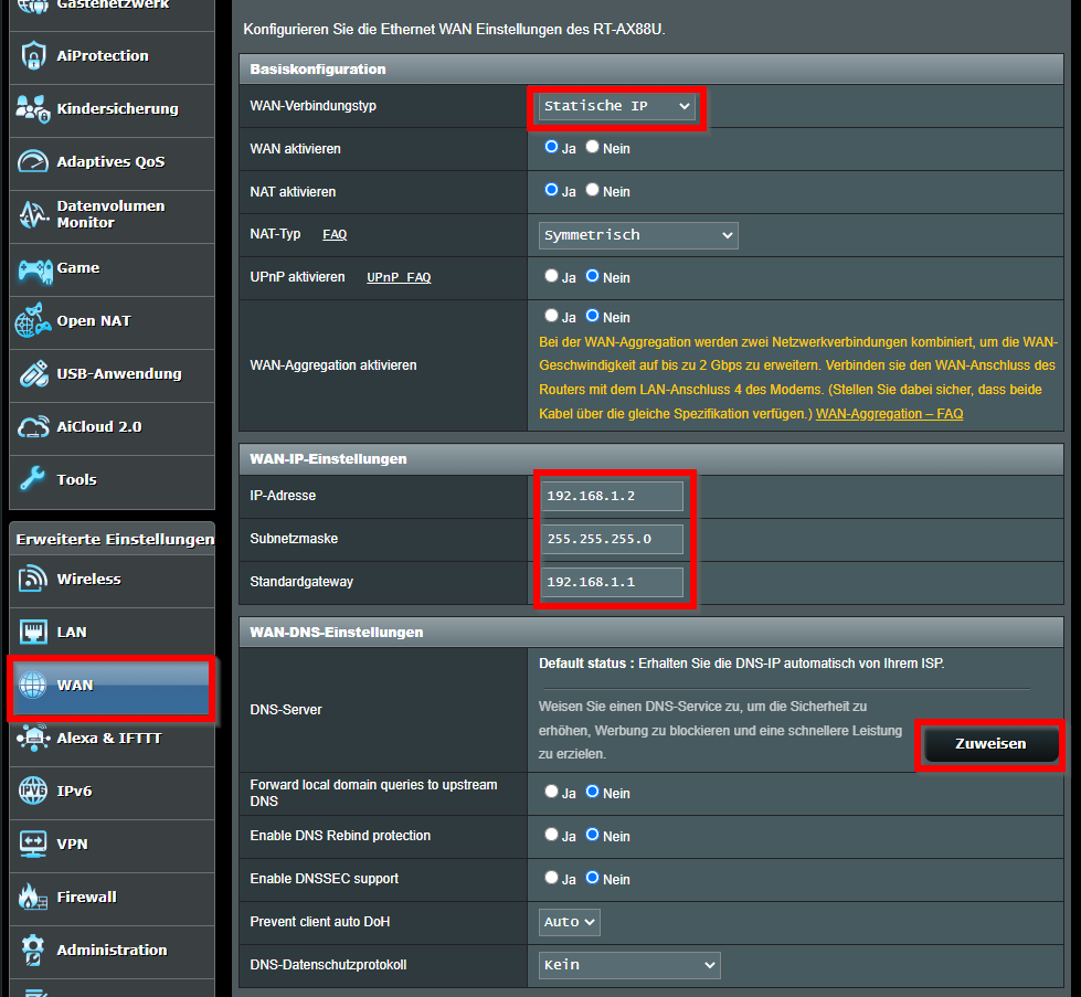

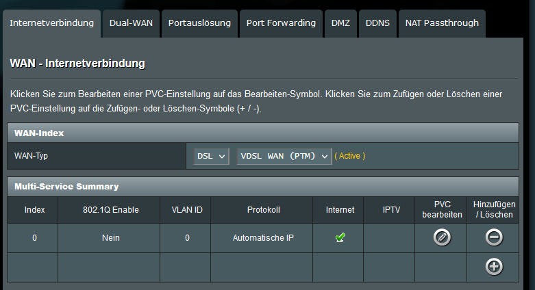

Das der Router nicht ins Internet kommt ist relativ klar, da er zwar eine IP hat aber vermutlich weder Gateway noch DNS.
Ich weiß nicht, ob das DSL Modell die Möglichkeit hat, aber du kannst mal versuchen im WAN Menü die IP inkl. Gateway und DNS statisch zu vergeben.
Musst natürlich IPs passend zu deinem Subnetz eintragen und nicht die von mir übernehmen.
Es kann dennoch sein, das die Kiste ausschließlich über den DSL Port ins Internet will. Dann hast du nix gekonnt und wir wären wieder bei dem Thema "falsches Gerät".
Telekom MagentaZuhause

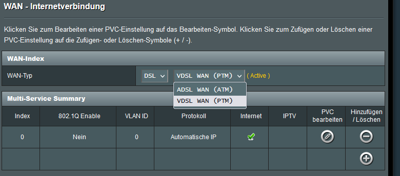

Heißt das, ich brauche einen anderen Router mit WAN-Port, ich habe bei mir unter WAN nur diese Einstellungen, siehe unten.
Ja, du brauchst die Variante ohne integriertes DSL Modem. Heißt dann RT-AC68U und nicht DSL-AC68U.
Dann versetzt du deine Fritzbox in den "Modem-only" Modus und verbindest sie mit dem WAN Port des Asus. Dann spielt die Fritte nur noch Modem und Telefonanlage und dein AC68U kümmert sich um Routing und WLAN.
Oder du machst doppeltes NAT, dann kannst du dir den "Modem-only/Bridge" Modus sparen. Musst nur bedenken, dass du ggf. Portweiterleitungen immer doppelt machen musst.

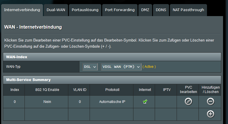

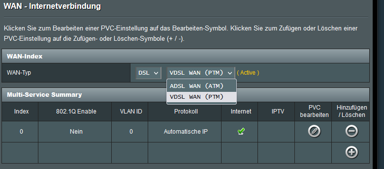

Was meinst du mit Kabelrouter? Ist nicht die Fritzbox dein Kabelrouter?
In deinem Bild aus Beitrag #12, was kannst du denn da im WAN-Typ Dropdown noch auswählen?
Das andere Dropdown!

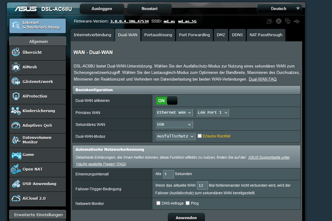

Hier ist die Lösung für dein Problem: https://www.asus.com/support/FAQ/1016292/
Du musst Dual WAN aktivieren und auf Ethernet first stellen.
Verbinde die Fritzbox mit dem konfigurierten Port. Dann sollte der Asus IP, Gateway und DNS bekommen und dein NordVPN funktionieren.
Die zu tunnelnden Clients kannst du dann über die verbleibenden drei LAN Ports bzw. WLAN verbinden.

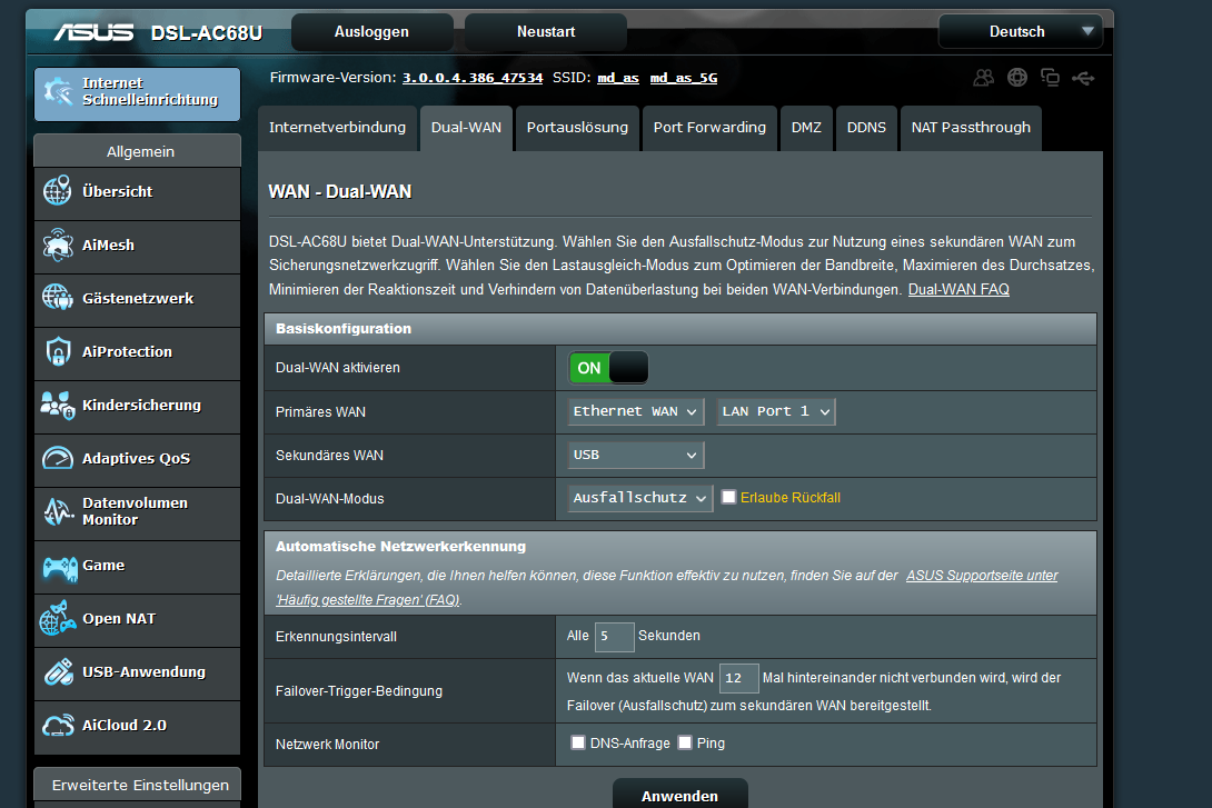

Habe ich da was falsch gemacht.
LAN 1 von Asus ist mit LAN 1 von Fritz verbunden, allerdings komme ich nicht mehr auf die Benutzeroberfläche von Asus drauf, und Internet geht auch nicht mehr
@SaxnPaule läuft: lieben Dank, habe es neu geresettet, weil ich vergessen hatte die statische IP zu vergeben, war auf auto.
