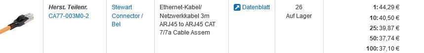

Die sind schon zu bekommen, wenn man sie wirklich wirklich möchte. Da GG45 bzw. ARJ45 in den allermeisten Anwendungsfällen keinen merkbaren Vorteil gegenüber RJ45 bietet, fristet dieses Steckbild halt ein Nischendasein, zu entsprechenden Preisen:​
