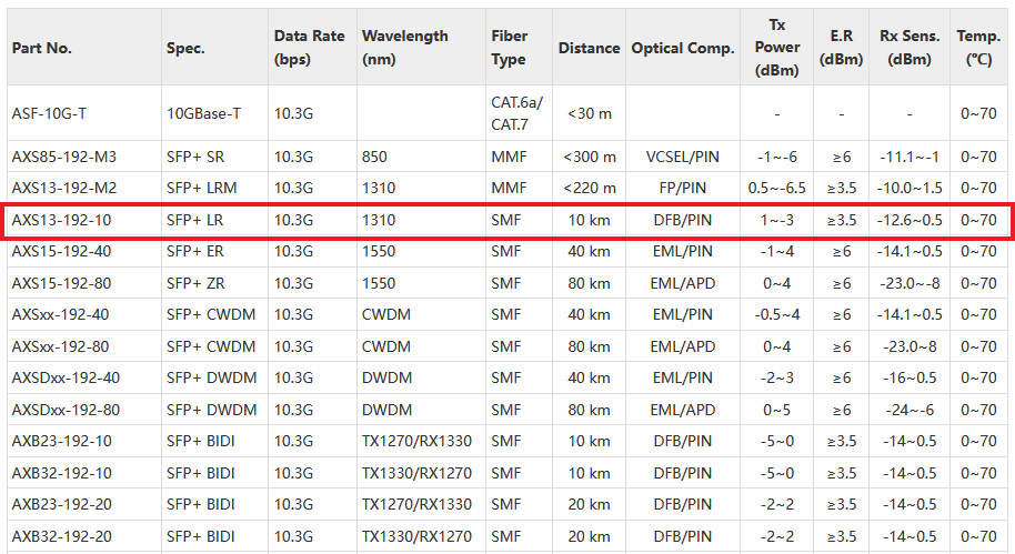

dann habe ich wohl die falschen Transceiver rausgesucht. Aber ich finde keine Singlemode SR Module. Gehen LR Module auch für Strecken von ca. 30m oder brauche ich da zwingend Dämpfungsglieder? Wie finde ich heraus wie stark das Dämpfungsglied sein muss?
Ja für so kurze Short Range von unter 10km gibt es scheinbar keine die explizit so ausgewiesen werden bei 10Gbit. Nimmt man allerdings eins das für max 10km ausgelegt ist, kommt man meist auch ohne Dämpfungsglied aus, hängt halt von der konkreten Sende und Empfangsleistung ab die im Datenblatt deiner Wunschmodule stehen.
@holdes ich kann mit Sende-/Empfangsleistung nix anfangen. Kannst du mir sagen, ob das funktionieren könnte?
Naja, du sendest mit +1 bis -3 dBm und darfst maximal +0,5 dBm empfangen. Im schlimmsten Fall musst du also 0,5 dBm zwischen den beiden SFP verbraten, um innerhalb der Spec zu bleiben.
Das dürftest du mit dem fertigen Kabel und den 2 Patchkabeln gut treffen. Wenn du unsicher bist und es Dämpfungsglieder günstig dazu gibt kauf halt 2 Dämpfungsglieder mit 2 dB mit, dann bist du auf der sicheren Seite.
Naja einfach gesagt die Module senden mit -3 bis +1dBm und vertragen -12,6 bis max +0,5dBm Empfangsseitig. Also würd ich in dem Fall Dämpfungsglieder von 2-3 dBm pro Faser stecken und gut, damit ist man auf der sicheren Seite. Ergibt maximal -2dBm und minimal -6dBm + zusätzlich Puffer durch alle Steckverbindungen.
Achte bei allen Steckverbindungen aber noch darauf, dass du UPC und APC niemals vermischst. Dämpfungsglieder gibts in beiden Ausfertigungen wie auch Kabel etc.
