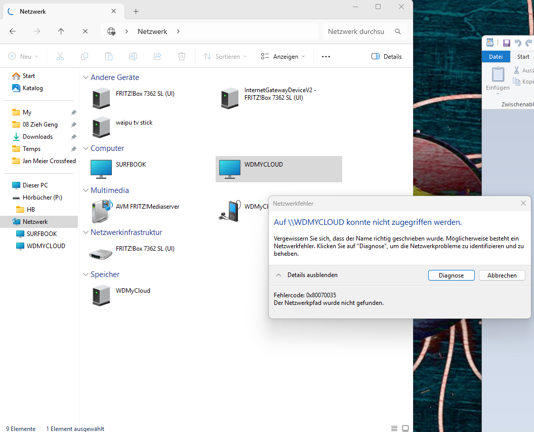

Ich habe eine kleine WD MyCloud Netzwerkfestplatte.Auf diese kann ich via Win11 Explorer nicht zugreifen (s.o. - Netzwerkpfad wurde nicht gefunden) - heisst: ich sehe sie im Explorer unter Netzwerk und unter Computer, bekomme aber den Error wenn ich darauf doppelklicke.
Wenn ich dieses NAS per Adresszeile (192.168...) aufrufe bekomme ich Kontakt und kann mich auch als Admin einloggen.
Warum geht das über den Explorer nicht? Hat jemand ne Idee?

Ich habe grad noch festgestellt dass ich auf den Twonky Server das auf dem NAS angelegt ist zugreifen kann, lediglich bei dem Zugriff auf den Ordner via Explorer bekomme ich den unten stehenden Error

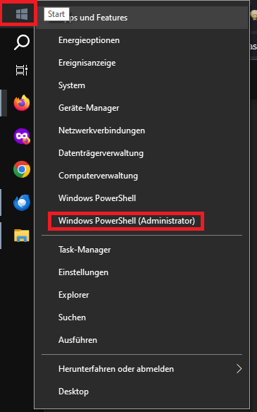

Würde hiermit anfangen:
Set-SmbClientConfiguration -RequireSecuritySignature $false

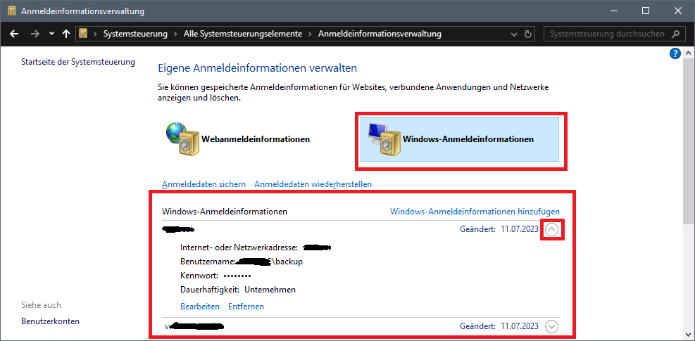

Der Rest sollte nicht notwendig sein. Gastanmeldung würde ich deaktiviert lassen, man muss dann halt nur die Credentials des Freigabe-NAS-Users in der Windows-Anmeldeinformationsverwaltung hinterlegen, wenn man eine automatische Anmeldung haben möchte.
Administrative Powershell/Terminal.

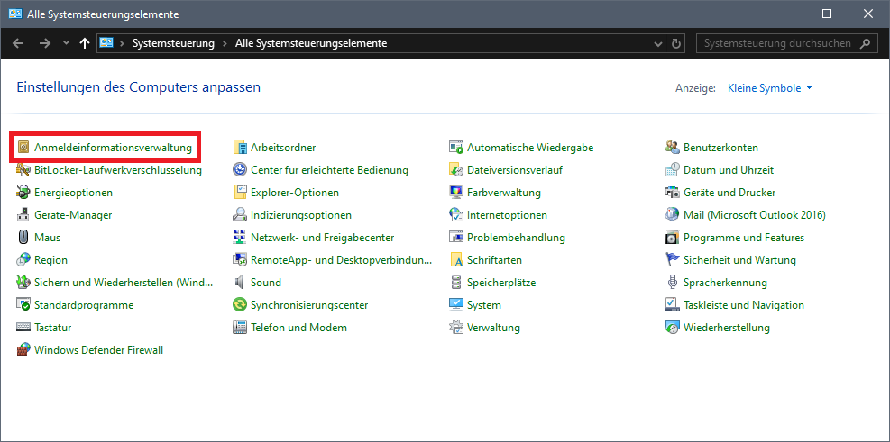

Edit: Achso, und die Anmeldeinformationsverwaltung findest du in der alten Systemsteuerung:
