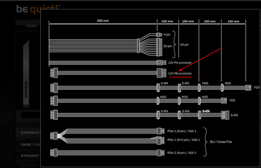

mach den Karton von deinem Netzteil auf, da ist ein Handbuch drin. In dem Handbuch SIND SÄMTLICHE KABEL gelistet u. aufgeführt und noch eine schematische Zeichnung drin !!!
Diese schematische Zeichnung sieht in etwa so aus - die hab ich jetzt von BeQuiet-Webseite passend zu deinem Netzteil entnommen ... und den 8Pin Stecker markiert ... so schwer kann das doch nicht wirklich sein ...
Wenn du's jetzt immer noch nich auffe Kette kriegst, Kram zusammenpacken, ab damit zum Händler deines Vertrauens und von dort die Arbeiten erledigen lassen ....

@AMDUser
Ich lese ja auch grad alle Handbücher die ich hab. Wie gesagt, ich hab das Kabel net gefunden, das war das Problem...
