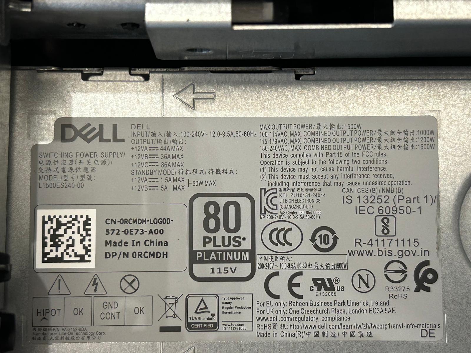

1. Aktuelle Hardware:
  • Prozessor (CPU): Inel Core Ultra 7
  • Mainboard: Dell Pro Max Tower T2

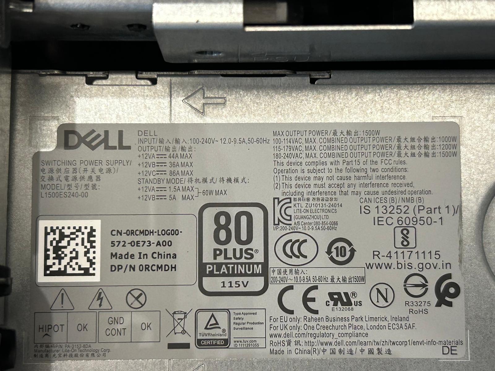

  • Netzteil: DELL 80 PLUS Platinum, Model L1500ES240-00, Max Out 1500W

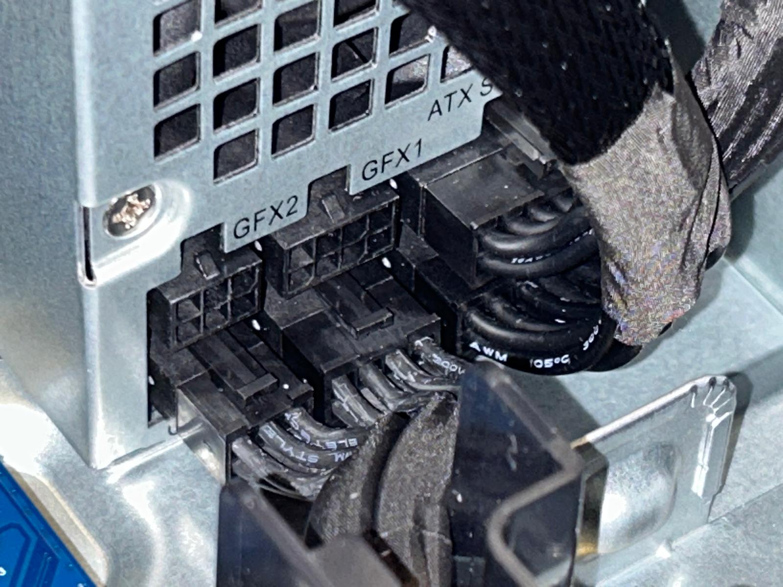

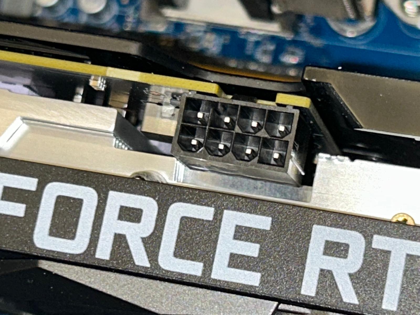

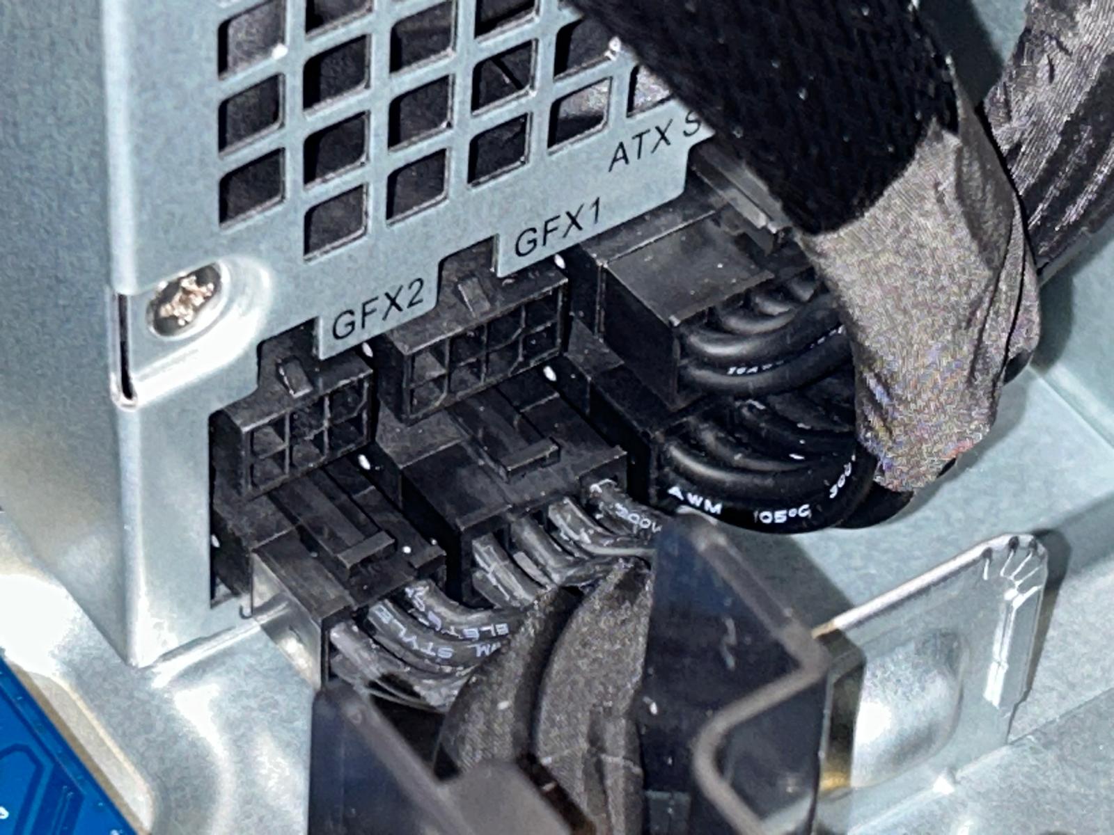

2. Mein Problem:
Ich möchte die benannte Grafikkarte in den Dell Desktop-PC einbauen. Der Bauchraum und entsprechende Slots sind einwandfrei verfügbar. Jedoch kann ich die Grafikkarte nicht an das Netzteil anschließen, da kein passendes Kabel vorhanden ist. Ich habe auch hierzu kein passendes Adapterkabel im Internet finden können. Ich unterstelle, dass die Teile jedoch kompatibel sein müssten. Die Anschlüsse am Netzteil sind aber deutlich kleiner als die Stecker der GraKa.
Wo finde ich ein passendes Kabel das mir den acht poligen Anschluss an der Grafikkarte an die noch freien Steckplätze des Netzteils (beschriftet mit GFX1 und GF X2) ermöglicht.
Vielen Dank für einen Hinweis oder gar einen Link auf ein entsprechendes Produkt

Servus und Willkommen,
schreib mal das genaue DELL Gerät hier rein
Dann frag' bei Dell nach, unbedingten originale Kabel verwenden!
Reaktionen: konkretor, bendonsky, Gizzmow und 2 andere
Du wirst den Support anschreiben müssen und nachfragen. Leider ist das ein sehr häufiges Problem von Fertigrechnern, da die Hersteller ihr eigenes Süppchen kochen.
Welche GPU nutzt den der PC bisher? Eine iGPU oder doch schon eine dGPU?
Hi, entweder über Support, oder wenn DELL nichts anliefen möchte, bräuchtest du eins von diesen Kabel:
1
2
Reaktionen: Gizzmow, Bernado und dms
leider ist kein Kabel im Lieferumfang gewesen
anbei die komplette Konfiguration des DELL PC, hilft das?

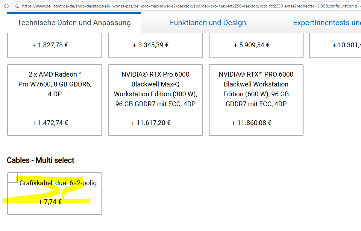

Auf dem Gerät steht ein Service-Tag, damit an den Dell-Support wenden und Kabel bestellen.
Reaktionen: konkretor und bendonsky
Unter den Anschlüssen gibt es doch auch noch ein 6pol und 8pol,
wo führen diese hin? Wenn das ein 1500W Netzteil ist, sollte es für 2 GPUs ausreichen, und die unteren solltest Du verwenden können.

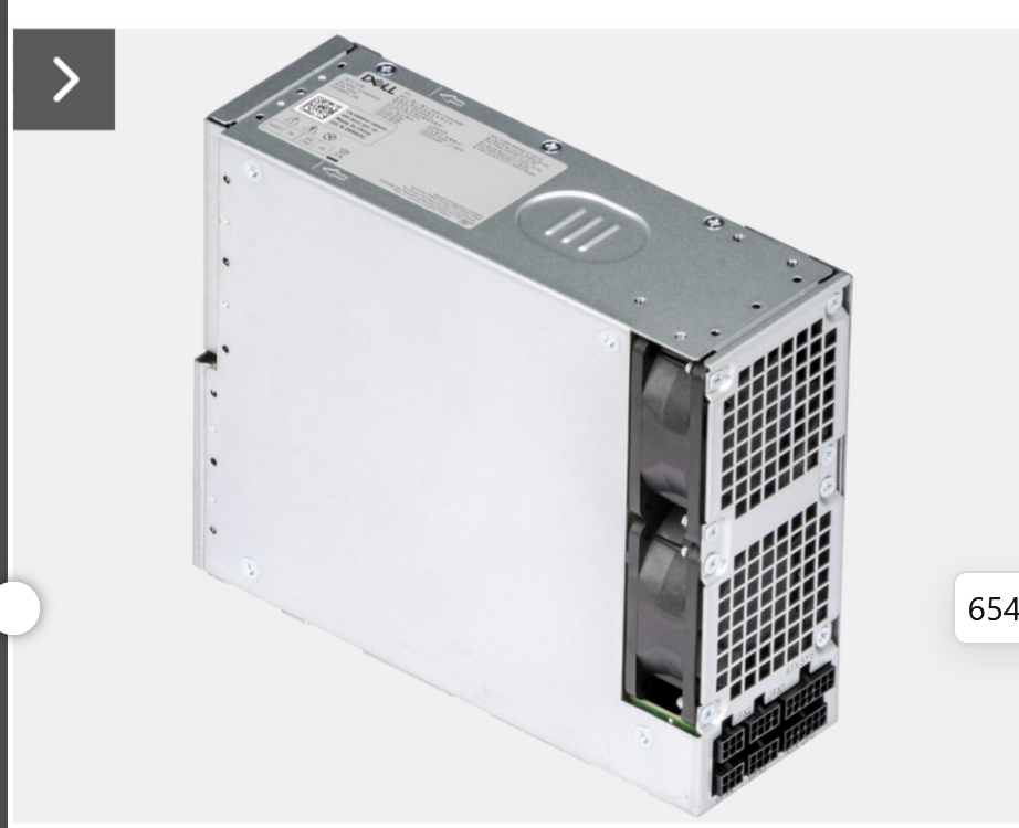

Aus dem Dell-Forum:
"Dell Pro Max Tower T2 with 1500W (80 Plus Platinum) PSU (V2) is only compatible with Video Card NVIDIA RTX PRO 6000 Blackwell and NVIDIA GeForce RTX 5070 / 5080 / 5090. Please update the selections as needed."
Also sollte doch die beim TE sichtbar eingesteckten 6- und 8pin Anschlüsse zu einem 12VHPWR führen?
Hängt der vielleicht da irgendwo im Gerät?
Dann bräuchte man einen Adapter rückwärts von 12VHPWR auf 2x8pin?
z.b.:https://www.ebay.com.au/itm/305302545329

Wie @nutrix schon schrieb. Am Netzteil sind doch 2 Anschlüsse belegt. Die müssen irgendwo hin führen.
