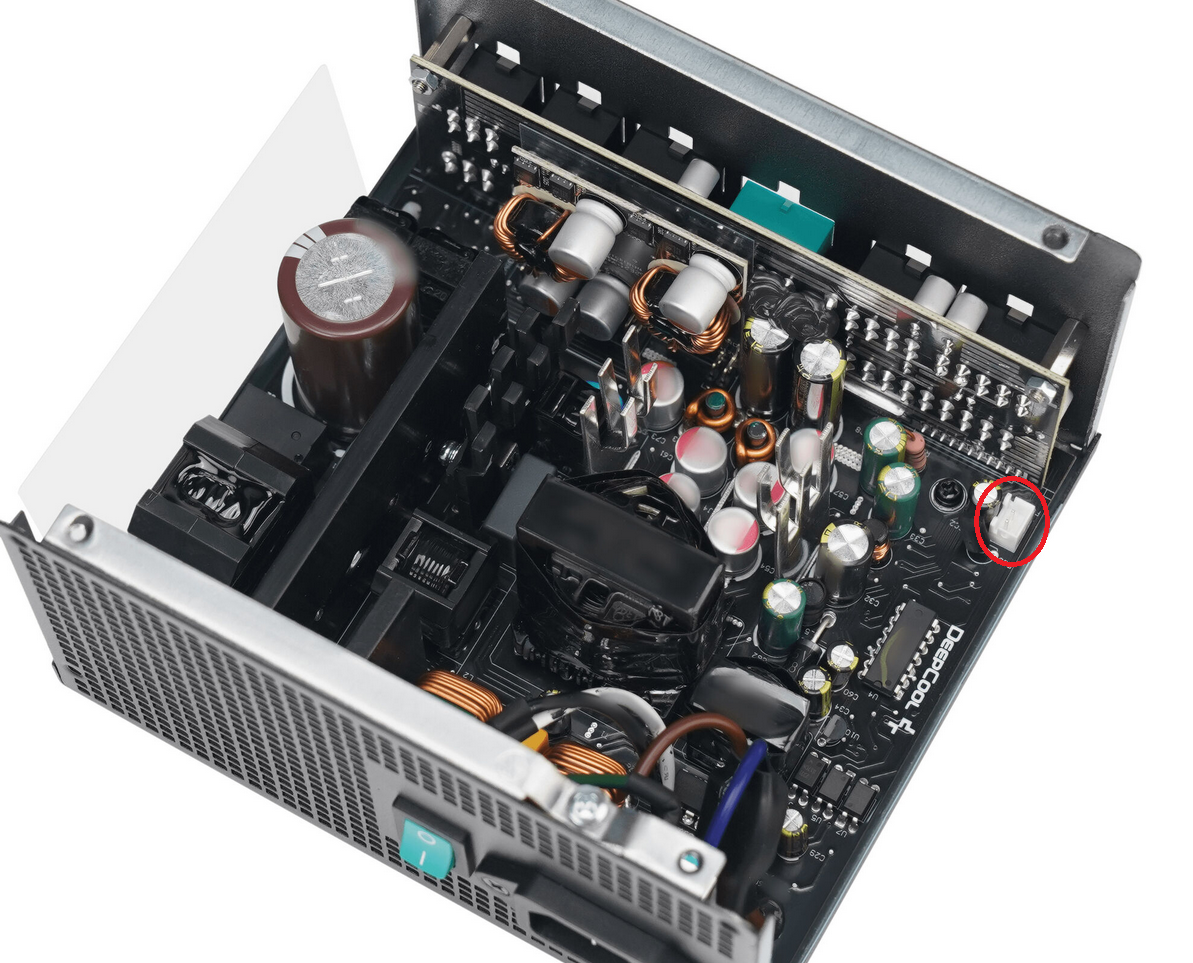

Schau dir bitte mal an, wo der Lüfter-Anschluss sitzt und von wo die Gefahr ausgeht...:
Der Pfostenstecker sitzt auf der gegenüberliegenden Seite...
Den braunen Kollegen sollte man meiden; aber mit dem kommt man quasi nicht in Berührung, wenn man dort nicht mit einem Schraubenzieher reinpult; so wie der Elko dort eingepfercht ist.
Reaktionen: Mister Mafuyu

O-Ha! . Da sind einiges an Antworten dazugekommen.
Herzlichen Dank für die vielen Warnungen. Ist ja richtig, wenn man an Elektronik arbeitet, bringt das eine Gefahr mit und ganz so blauäugig bin ich ja auch als Laie nicht daran gegangen.
  • Ich hab geschaut, ok, nur 4 Schrauben zum Öffnen, guck ich doch mal rein.
  • Dann hab ich gesehen, dass es optisch ein ganz "klassischer" 120mm Lüfter ist, ebenfalls nur mit 4 Schrauben befestigt.
  • Dann hab ich ins geöffnete Netzteilgehäuse reingeschaut und bemerkt, dass es ein einfacher Stecker ist (nicht verlötet), der auch noch ganz am Rand des Netzteils sitzt.
  • Und den abzuziehen, ohne irgendwas anderes zu berühren, da konnte ich mir nicht vorstellen, was dabei kaputt gehen könnte.
Danke an @lolekdeluxe und vor allem @Mr. Smith , das sind tolle Hilfestellungen.
