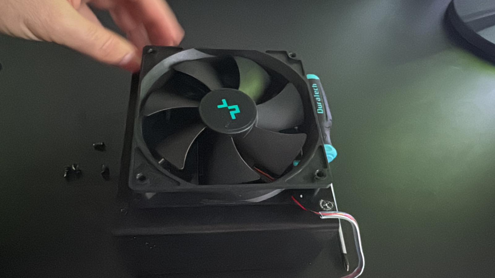

Ich hab das Netzteil mal aufgemacht, das waren einfache Kreuzschrauben. Ich konnte den Lüfter ganz entspannt entfernen.
Jetzt frage ich mich, welchen Lüfter ich hier einbauen könnte?
Vor allem, da es nur ein 2 Pin Stecker ist?
Würde mir gerne einen Noctua NF-P12B redux-1200 holen. Der dreht bis maximal 1200 u/min. Oder gibt es andere Vorschläge?
Aber wie schließe ich ihn an? Und kann ich das so einfach machen?

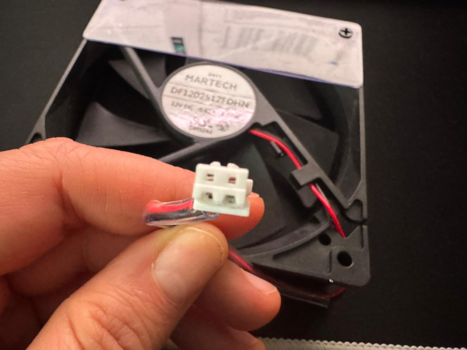

Theoretisch könntest du die 3 Pin Kabel aus dem Stecker lösen und mit etwas Geschick in den 2 Pin Stecker positionieren. Ist nur nicht ganz einfach
(Ich rate trotzdem davon ab)
Dir bleibt ja nicht viel, außer die integrierte Lüftersteuerung weiter zu nutzen und schlimmstenfalls den Anschluss umzutüdeln.
Außer du führst den Anschluss des neuen Lüfters nach außen und nutzt eine externe Steuerung. Muss man aber können und wollen.

Du mußt beim Lüfter darauf achten, dass die Anlaufspannung wichtig ist. Es kann sein, dass das Netzteil den Lüfter in zb 3 Stufen gestaffelt laufen lässt. Je nach Lüfter kann es dann passieren, dass die niedrige Stufe eine zu geringe Spannung hat und der Lüfter deswegen nicht anläuft. Das Netzteil bekommt davon nichts mit und Bauteile werden dann ggfls zu warm.
Du solltest jeden non-PWM 12V-Lüfter passender Größe anschließen können - regeln ist schon vom Anschluß her nicht.
Falls der Stecker nicht paßt (wird er nicht), kannst du an einem am Altstecker stehengelassenen Kabelschwänzchen die Kabel zum Lüfter anlöten - ich gehe mal davon aus, daß an deinem Altlüfter rot auf +12V und schwarz auf Masse liegt - die Tacholeitung bleibt dann frei.
Nicht vergessen, die Lötstellen zu isolieren - Schrumpfschlauch leistet hier gute Dienste.
Ob der Luftstrom des neuen Lüfters die Anforderungen des Netzteils erfüllt; ob der Lüfter korrekt anläuft und das Verhalten zum Netzteil paßt - wirst du selber herausfinden müssen.

Nimm einfach den bestehenden Anschluss und löte ihn an einen vernünftigen Lüfter an. Das PN650 ist, abseits des Lüfters, nicht unbedingt schlecht. Vernünftigen Lüfter rein und dann ist doch gut.
Einen NF-P12 würde ich jetzt nicht unbedingt nehmen, da der auf Grund seines Rotorblatt-Design einen sehr geringen statischen Druck hat und in deinem Usecase einfach der "falsche" Lüfter-Typus ist. Nimm einen NF-P12 redux-1300 und löte einfach rot+schwarz an den bestehenden Connector an. Fertig.

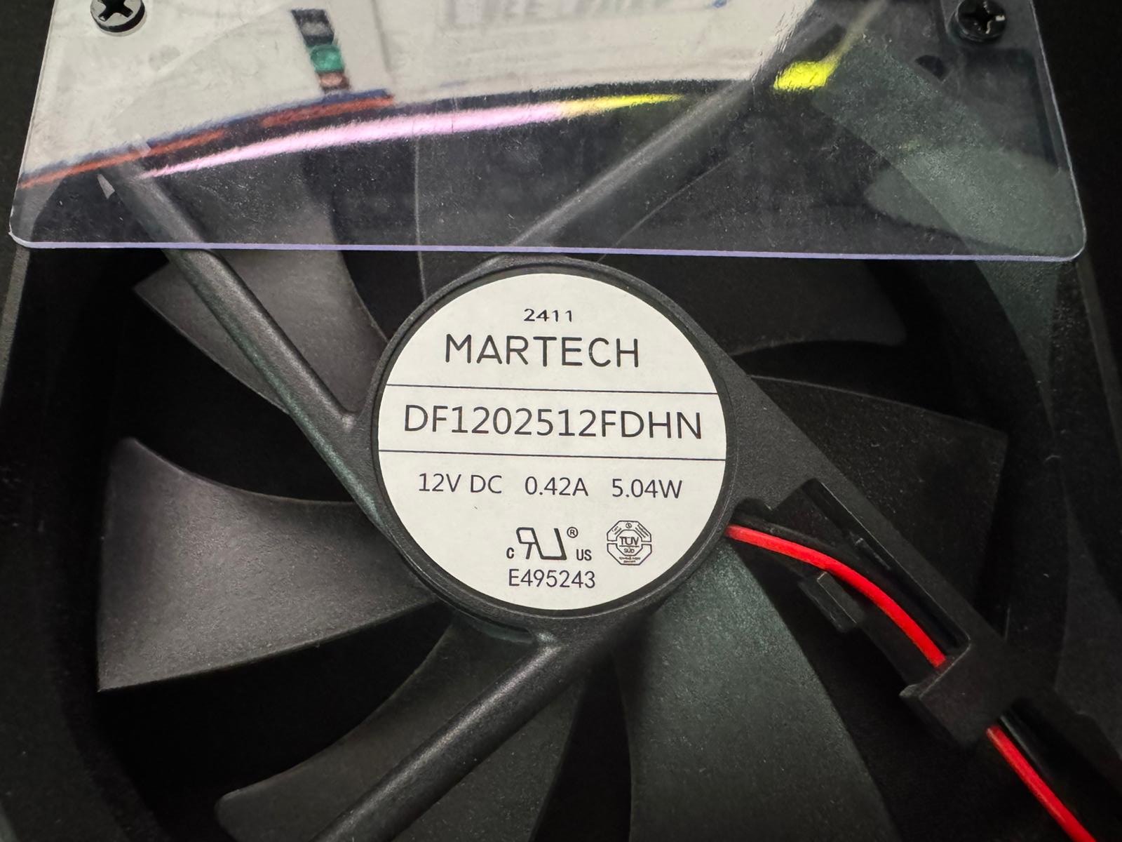

Der DF1202512FDHN wird in einigen Netzteilen verwendet. Teilweise wird da behauptet es sei ein PWM-Lüfter, aber mit nur zwei Pins ist es nur +12V und GND und die Steuerung erfolgt über die Spannung. Ein Datenblatt findet man nicht (immer ein gutes Zeichen...), aber ein 120er Lüfter, der mit 5W spezifiziert ist, ist schon eine Hausnummer. Da glaube ich sofort, dass der nervig ist, wenn die Lüftersteuerung schlecht ist.
Such dir einen geeigneten Lüfter aus, der bei der vollen Spannung von 12V nicht ganz so hoch dreht. Die Schwankungen der Drehzahl, je nach Last und/oder Temperatur, wirst du dadurch nicht los, aber evtl. wird es erträglicher.

Lustigerweise haben einige Netzteile genau diesen Lüfter verbaut. Das MSI A750GL...
Da dreht der Lüfter aber nur max. 800rpm und in anderen Netzteilen wurde der identische Lüfter auch schon >1500rpm gemessen. Das Betriebsgeräusch hängt also primär von einer vernünftigen Steuerung ab. Der besagte Lüfter kann durchaus auch leise sein; aber halt leider nicht im PN650.
Wenn man hier aber einen vernünftigen Lüfter einbaut, der selbst bei vollen 12V noch keine 20dB(A) erricht, ist eigentlich egal, wie schlecht die Steuerung des NT's ist, da man das Ding ohnehin nie hören wird. Der Wechsel ist also durchaus sinnvoll.
@Khorneflakes
Ja, ohne Tacho-Signal wird es einfach kein PWM sein können. Ist wieder so ein 25cent-Schrott aus China. Fehlende Datenblätter und auch die Leistungsaufnahme lassen eigentlich nichts Anderes vermuten.
Jeder 3Pin-Lüfter eines beliebigen, namentlich bekannten, Herstellers dürfte besser sein, als das Ding.
