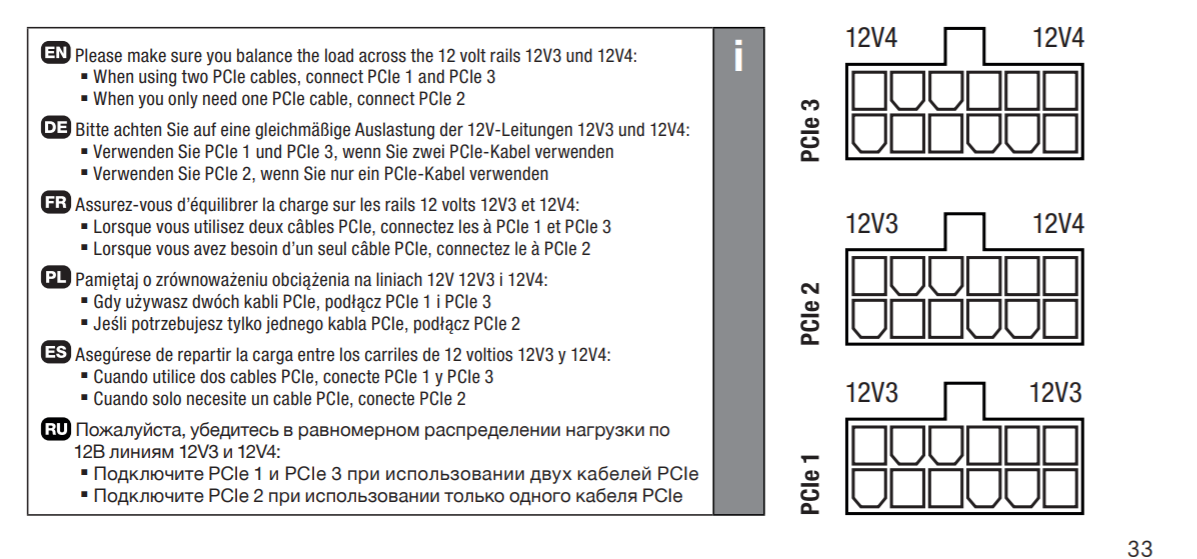

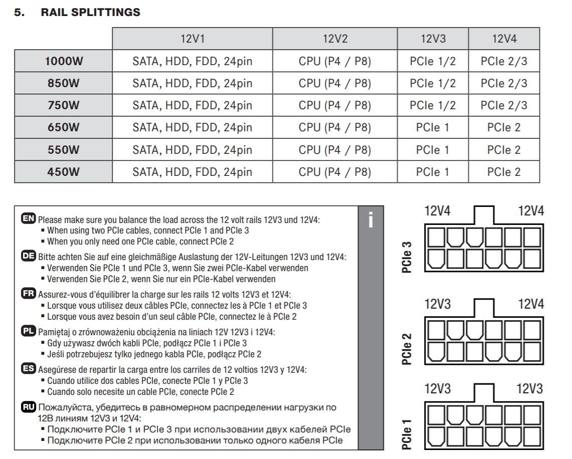

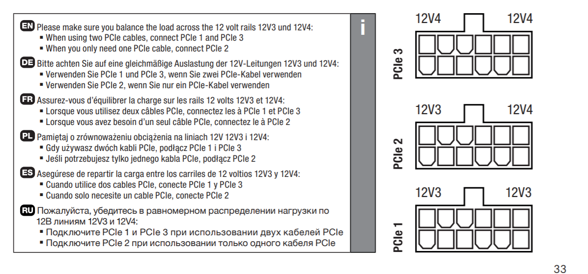

Mal kurz, ich hab geschaut weil ich mir sicher war, dass es bei Bequiet drin steht.
Bei den Straigh Power 11 gibt es da recht am Ende des Handbuchs folgendes, war mir sicher das es in allen handbüchern ist.
Und das finde ich dann wirklich einfach erklärt.
4ndy schrieb:
muss ich tatsächlich zwei PCIe Anschlüsse am Netzteil belegen und je einer 8Pin Stecker
Ja, PCIe 1 und 3, oder 2 und 4 und pro Kabelstrang nur einen 8 PIN nutzen.
Ich habe diesen Missstand schon des Öfteren angeprangert das BQ da nicht explizit darauf hinweist wie leistungshungrige Grakas korrekt angeschlossen werden müssen. So ein wichtige Information darf nicht tief im Handbuch versteckt bzw. gar nicht vorhanden sein.
Bei einem Singlerails NT ist das ja nicht so problematisch. Allerdings sollte man auch hier 2 Stränge nutzen um die Last auf die Diese möglichst gering zu halten, vor allem bei solchen Kaliebern wie einer 3090.
