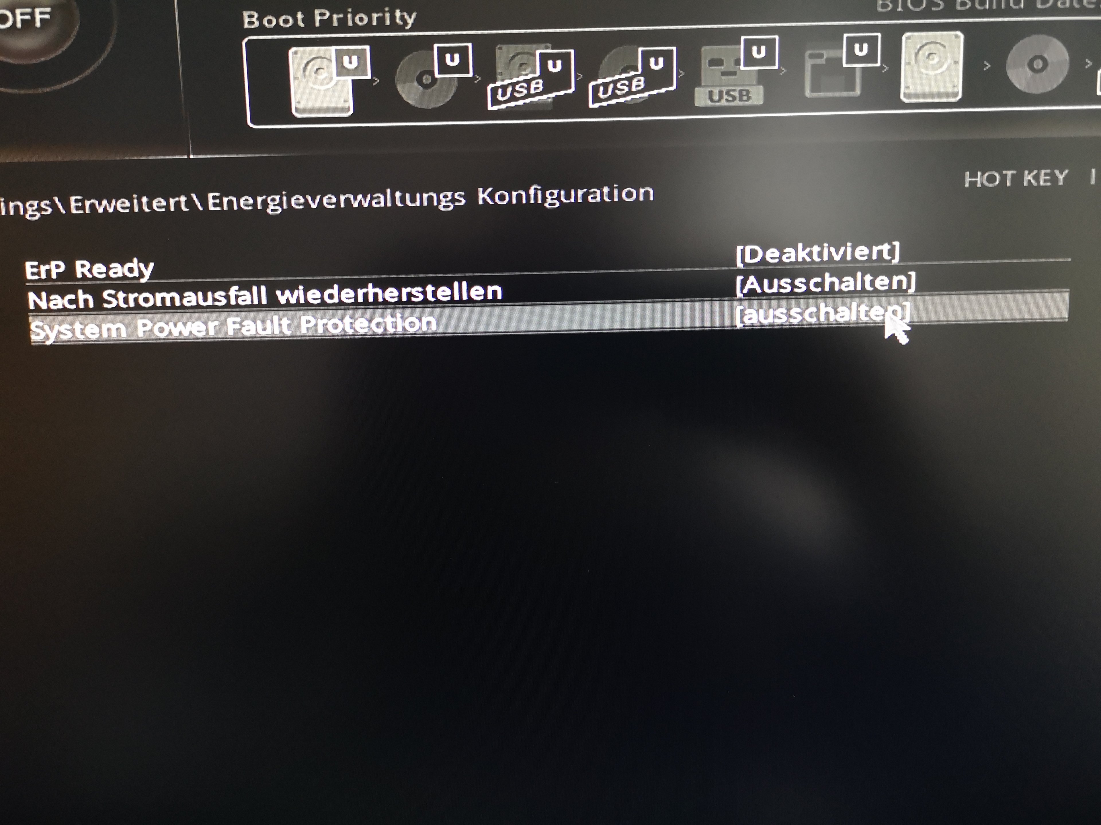

meinst du diese funktion ? :)
"Nach Stromausfall wiederherstellen" würde ich mal auf "Last State" letzter Zustand setzen.
Da bin allerdings nicht sicher obs überhaupt was bringt. Probieren !
hat leider nichts gebracht. nach wie vor geht der rechner danach nicht direkt wieder an und es benötigt die schritte oben. trotzdem danke für die idee
