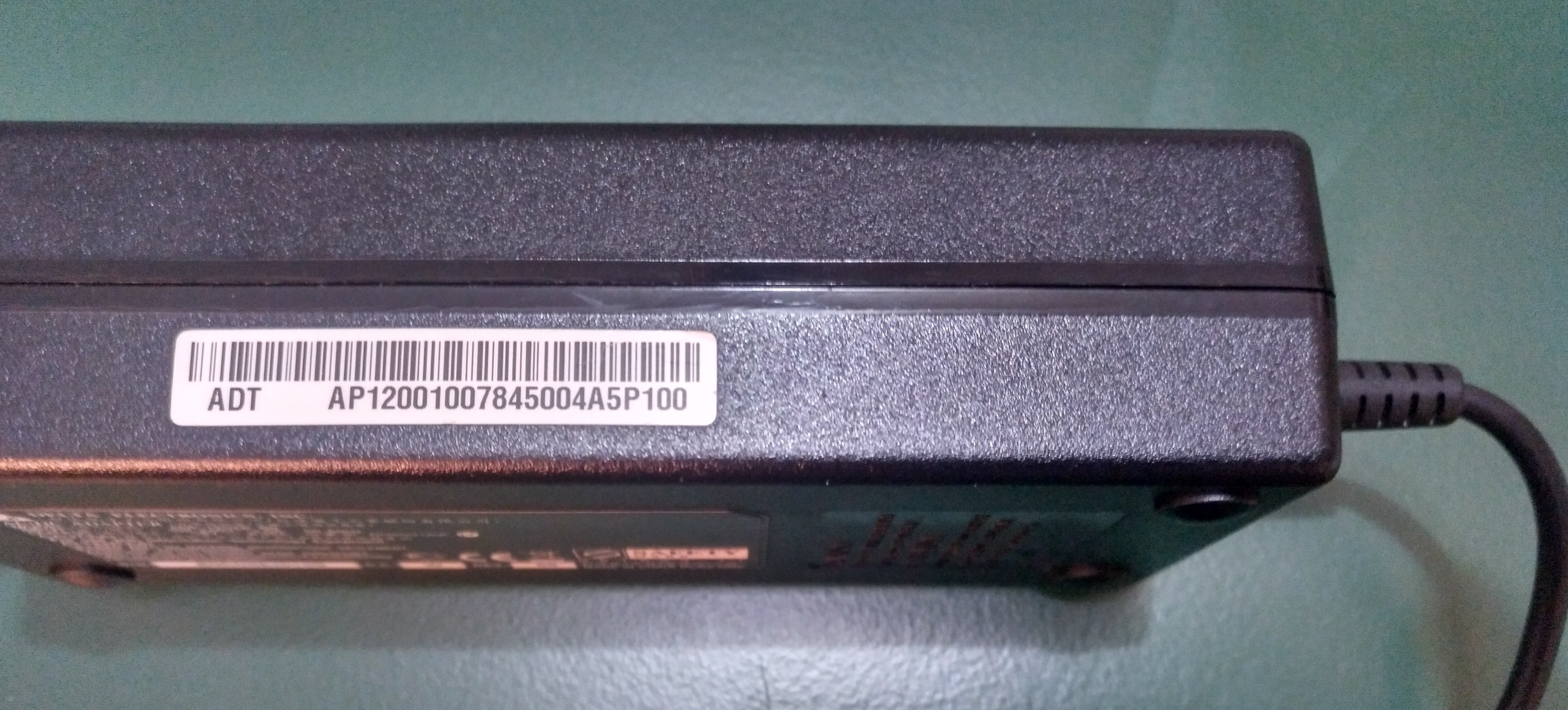

Das Netzteil von meinem Notebook gibt momentan keinen Mucks mehr von sich. Ob nun durch die starke Hitze oder durch eines der Gewitter der letzten Tage kann ich leider nicht sagen. Das Notebook selber funktioniert noch, da ich mir erst mal ein anderes Netzteil leihen konnte.

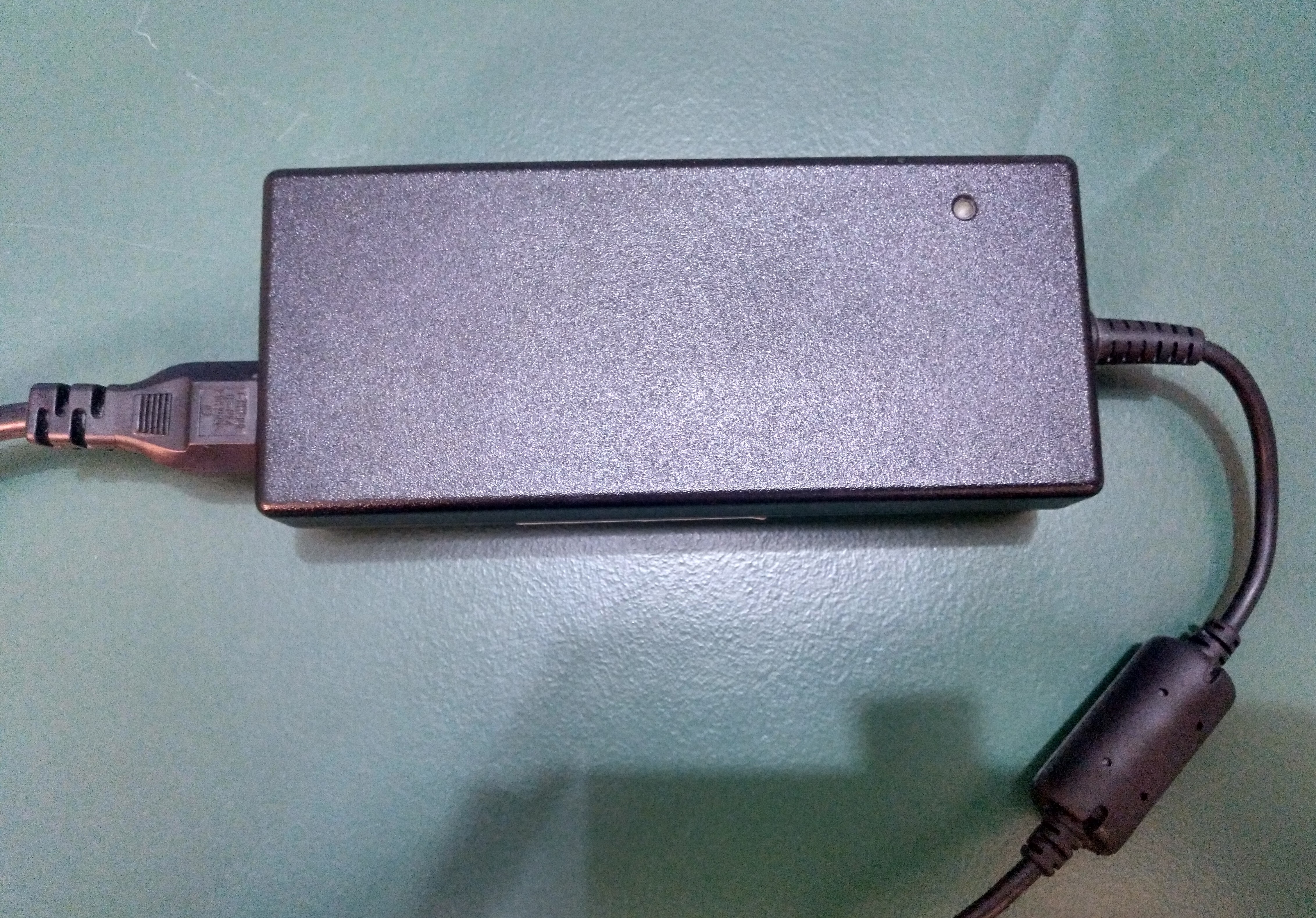

Mein Netzteil hat, wie auf dem ersten Bild zu sehen, oben eine grüne LED die normalerweise durchgehend leuchtet wenn das Netzteil an den Strom angeschlossen ist. Wenn ich das Netzteil jetzt aber an den Strom anschließe, geht die LED zwar immer noch an, erlischt aber nach einer kurzen Zeit vollständig. Wenn das Notebook angeschlossen ist erlischt die LED annähernd sofort.
Weiß jemand ob es möglich wäre, so ein Netzteil zu öffnen und zu reparieren ? Ich würde das Teil dann meinem Bruder zu schicken, der hat Maschinenbau studiert und vermutlich ein besseres Händchen bei solchen Sachen.

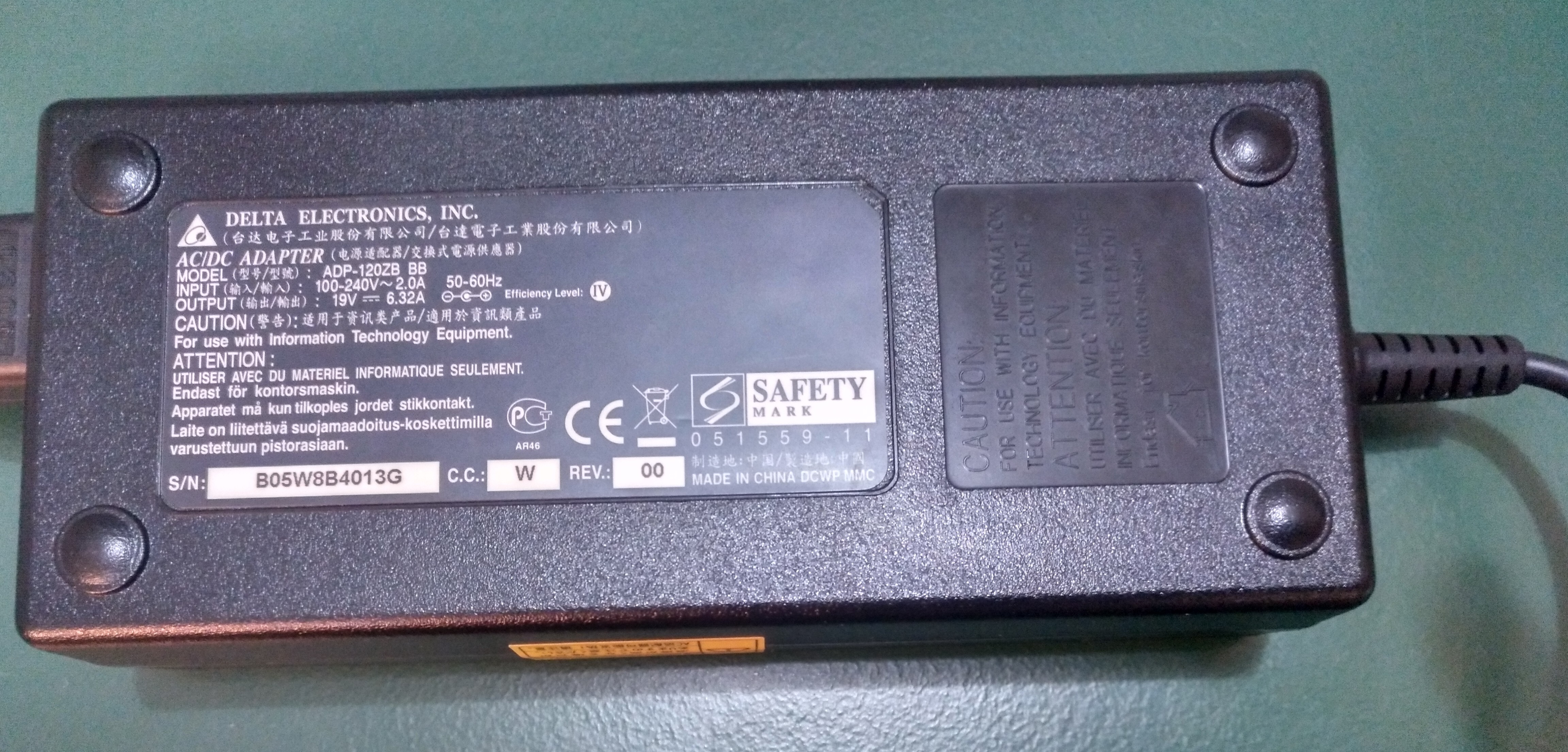

19V und ~ 120W Leistung, mit den Daten ein neues NT suchen.
dabei auf Stecker achten, ansonsten eien Universtal kaufen wo vers. Adapter bei sind.
Was soll an dem Netzteil besonderes sein?
Das AdP-120zb bb findet man überall auch für kleines Geld.
Daß da teilweise bestimmte Notebook dazu aufgeführt sind ist nur eine Werbemasche um eben die Käufer zufinden die ansonsten kein Plan haben.
Für Asus ist zB wie für viele Andere meist ein 5,5mm O-Stecker bzw Hohlstecker dran.
Bei deinem nicht ?
Bis 120watt Ausgangsleistung gibts auch genügend Universalnetzteile mit zich Adaptern dabei.

Der Außendurchmesser ist mit 5,5mm auch weniger das Problem. Problematisch sind die 2,8mm beim Innendurchmesser, dies scheint eine nicht so häufig genutzte Größe zu sein.
