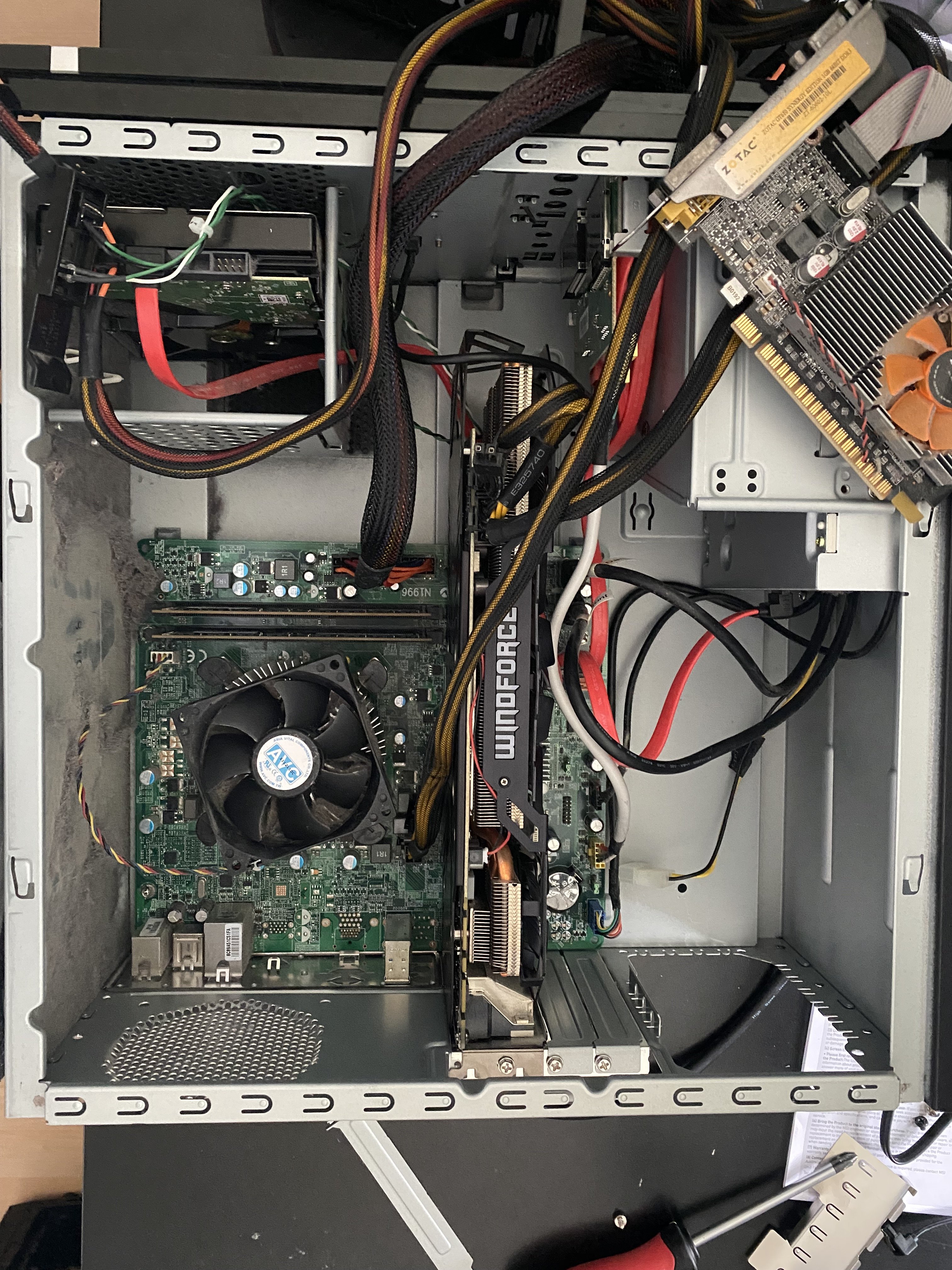

Jetzt aber zu meiner Frage ? Wie kann es sein, dass das Netzteil bei dem Desktop-PC funktioniert und bei meinem Gaming-PC nicht ? Kann es sein, dass einfach der Gaming PC-mehr Leistung braucht und das Netzteil es nicht mehr schafft, die Komponenten mit Strom zu versorgen ?? Ich habe meine alte gtx970 in den Desktop PC eingebaut (siehe Bild) um zu schauen ob das Netzteil dann immer noch genug Saft hat, den Rechner zum laufen zu bringen. Auch mit der angeschlossenen gtx970 in dem Desktop-PC funktionierte das Netzteil. Zieht also die CPU und das Mainboard von meinem Gaming-PC so viel mehr Strom, dass dass Netzteil doch defekt ist ?

Corsair VS650 in Desktop-PC mit gtx970 getestet (funktioniert):

Genau, habe das neue Mainboard, CPU und RAM sowie alte GPU mit altem Netzteil (Corsair VS650) eingebaut. Habe es gestartet und wie oben schon gesagt passierte nichts. Lüfter drehen und alles Leuchtet allerdings kein Bild. Soll ich das System mal nicht in das Gehäuse setzten und starten ?

Also mit der GTX 970 und dem Corsair Netzteil funktioniert der neue PC, aber sobald du die GTX 1080 statt der GTX 970 einbaust, geht's nicht?

Mit der gtx970 habe ich das neue System noch nicht getestet. Das mach ich jetzt mal.
Mach das und dann probier mal die 1080 im alten PC mit dem Problem Netzteil.
