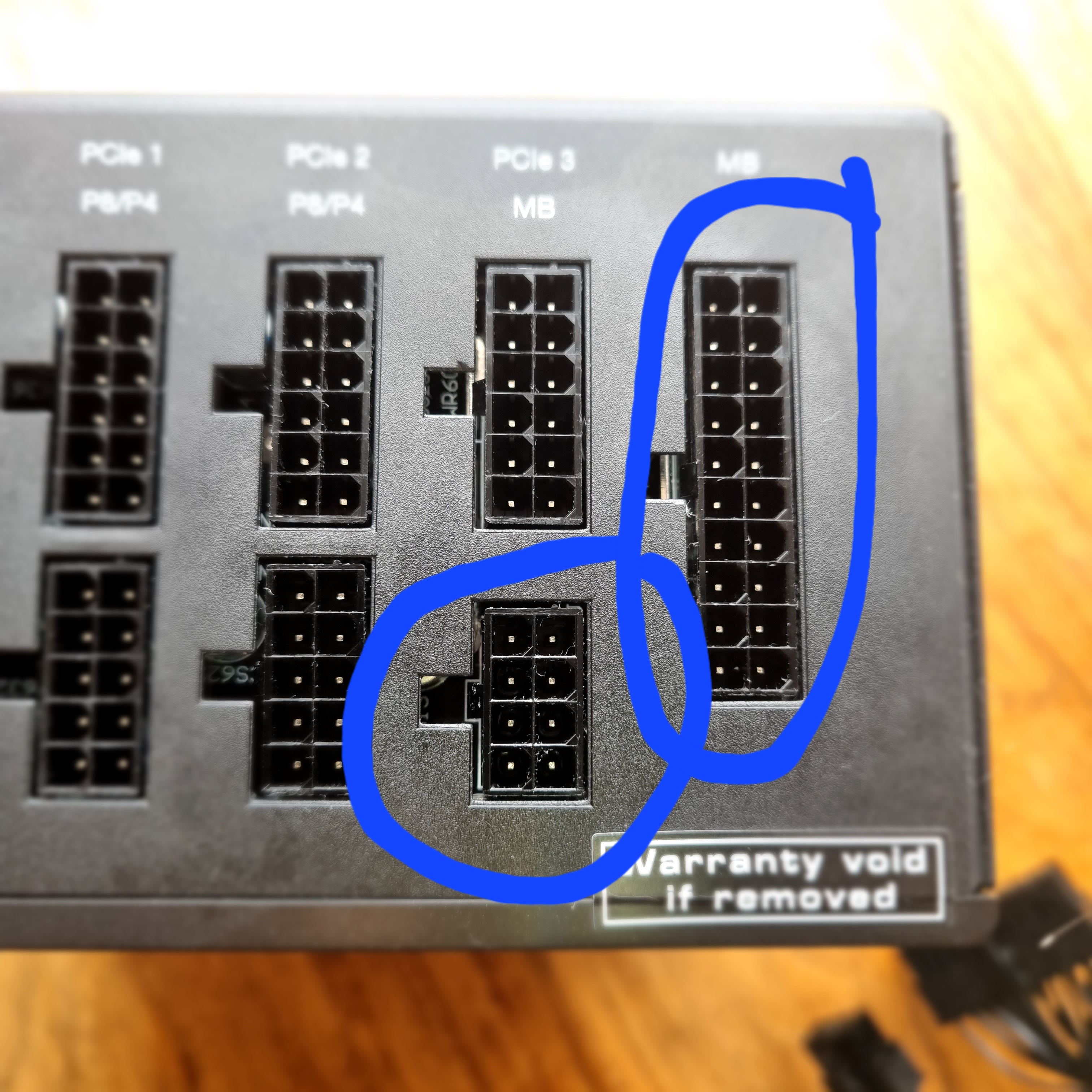

Direkt beim 20+4/20+8 Stecker bin ich offenbar fündig geworden. Das Mainboard hat einen 24Pin Anschluss auf dem Board, am Netzteil ist ein 20Pin und ein 8Pin Anschluss. Den 20Pin Stecker auf dem Netzteil habe ich eingesteckt, den 8Pin erstmal rausgelassen.

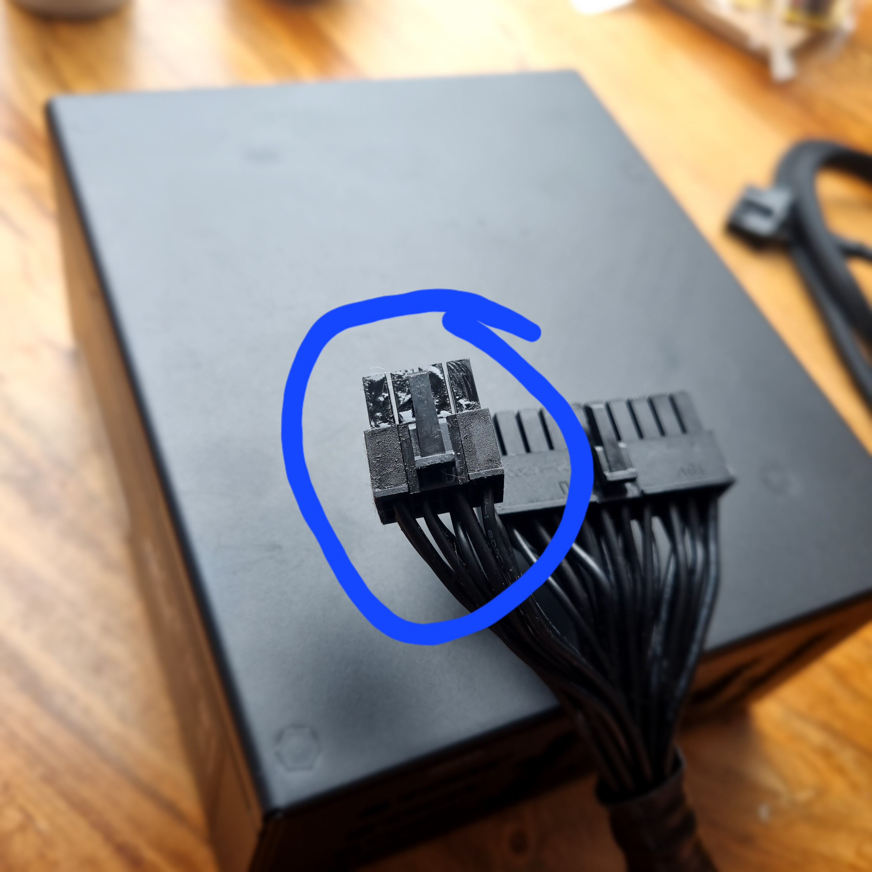

Ich habe dann den 8Pin Stecker näher untersucht. Darauf ist eine ölige Substanz, das erscheint mir nicht normal. Siehe Bilder anbei.
Deutet die ölige Substanz auf dem Stecker auf ein Netzteil Defekt hin oder ist das normal und das Mainboard hat eventuell einen Hau weg?

Ja, ich würde mal das NT tauschen. Da kann sich ein Widerstand verabschiedet haben. Schalte den Rechner besser nicht mehr ein.
das dürfte das Elektrolyt aus einem Kondensator sein. Bitte auf keinen Fall selbst das Netzteil öffnen und versuchen zu reparieren. Entweder ab in die Tonne, zurück zum Händler / Hersteller oder einen einen Profi dranlassen.

Jup, wie @Nerevar schon schrieb, ölig heist geplatzter Kondensator.

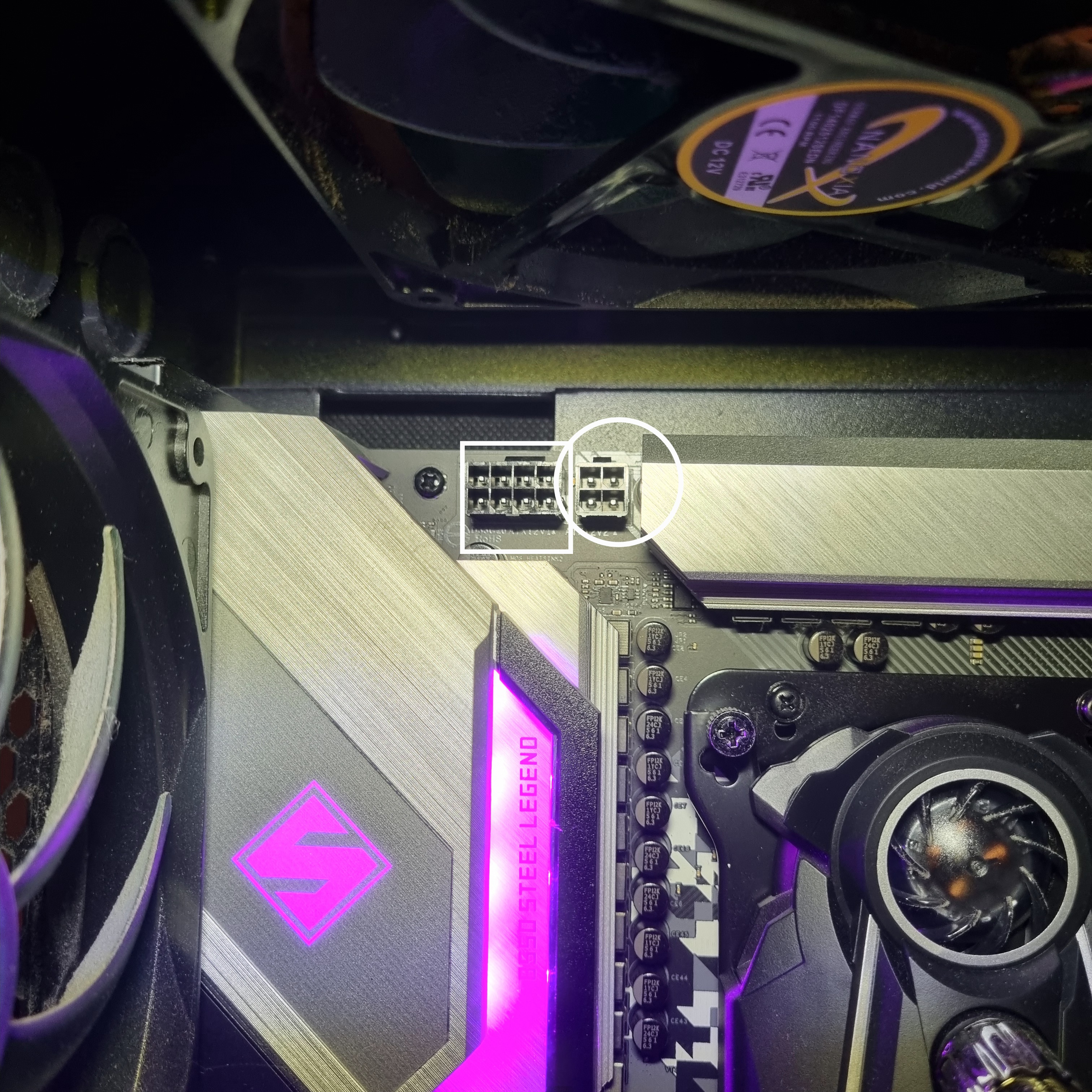

P.s. Anbei ein Bild der 8Pin / 4 Pin Anschlüsse auf dem Mainboard

Du hast den Fehler doch schon recht weit eingegrenzt. Normalerweise springt der Rechner auch ohne CPU an. Booten funktioniert dann natürlich nicht. Die fotografierten Anschlüsse sind ausschließlich für die Energieversorgung der CPU-Spannungswandler - und damit der CPU - zuständig. Wenn du alle anderen Komponenten vom Mainboard absteckst/entfernst (auch CPU und RAM) und nur das Netzteil inkl. der CPU-Spannungsversorgung ansteckst, muß der Rechner (bzw. eigentlich nur Mainboard und Netzteil, mehr ist ja nicht mehr angesteckt) "anspringen", wenn du die Pins des Powertasters kurz mit z.B. einem kleinen Schraubendreher brückst (es wäre also hilfreich, wenn die Power-LED zur Kontrolle noch angeschlossen bleibt). Wenn das bzw. die Netzteil(e) da auch sofort abschalte(t/n), ist das Mainboard als Fehlerquelle identifiziert. Falls der Fehler allerdings nur mit verbauter CPU auftritt, wirst du um einen Quertausch mit einem funktionierenden PC bzw. Mainboard nicht herumkommen, da bei ausgebauter CPU die Spannungswandler des Boards nicht arbeiten und ein eventueller Fehler im Bereich der CPU-Spannungswandler möglicherweise nur unter Last mit eingebauter CPU auftritt.
