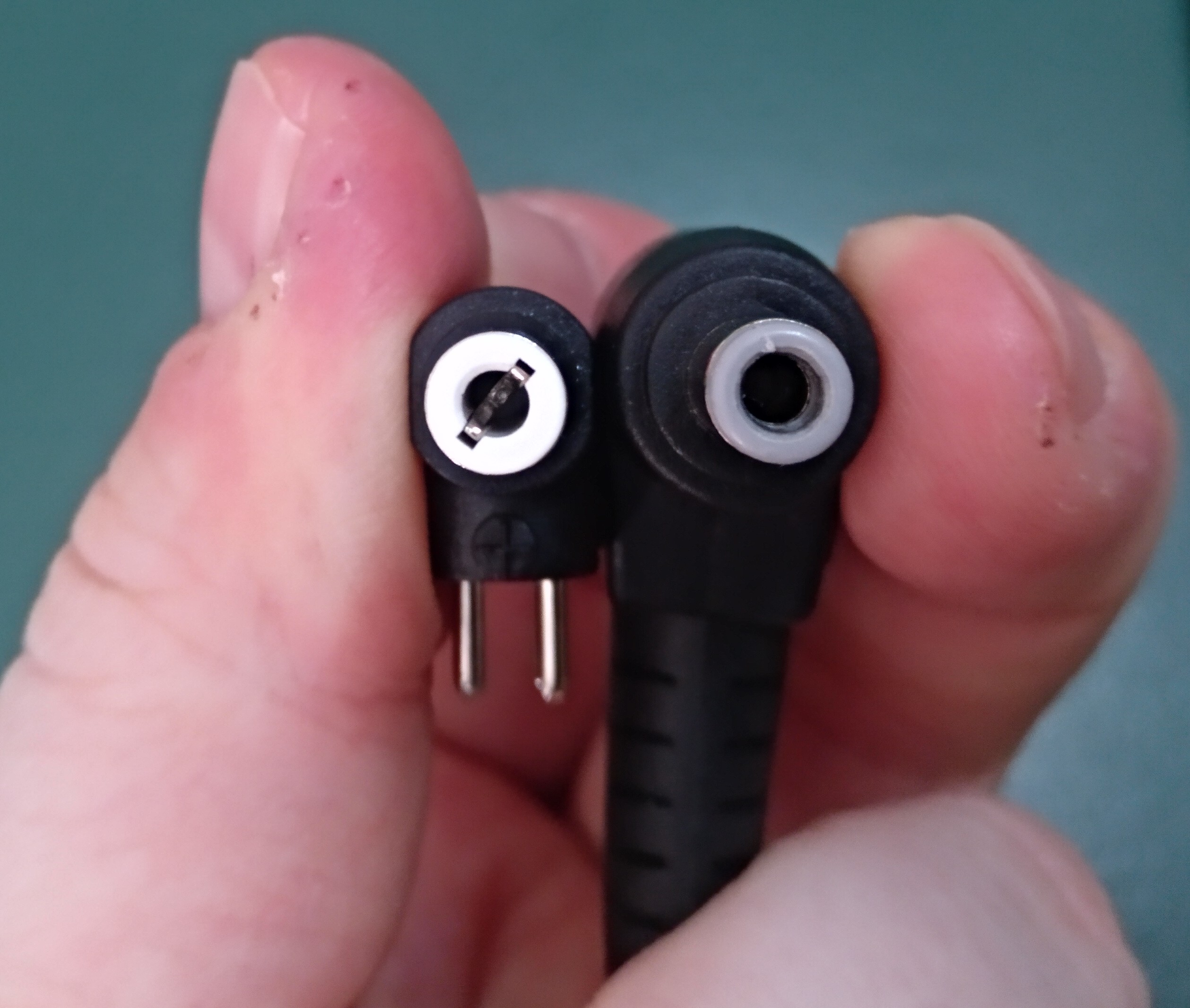

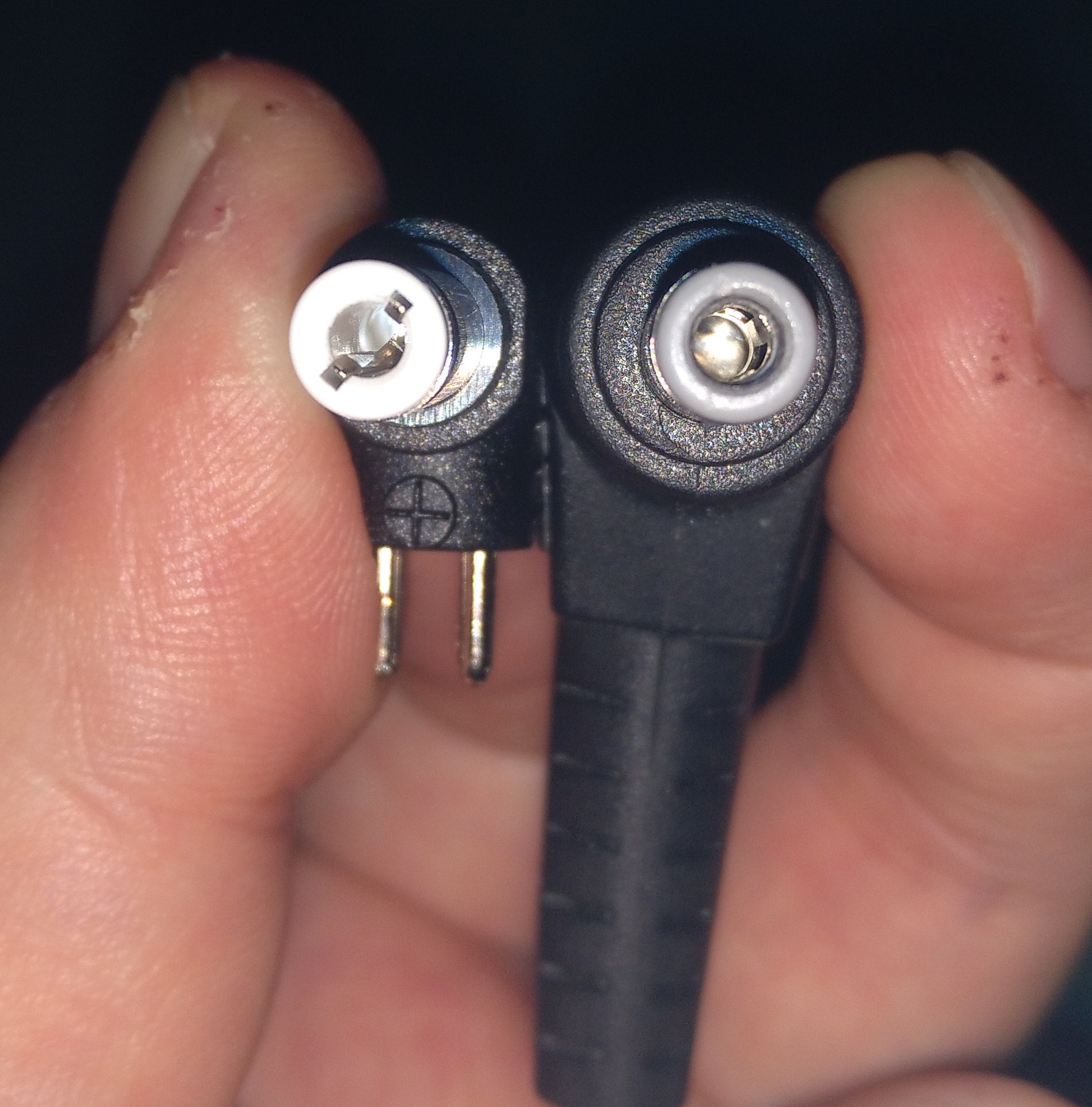

Die 2,8mm von dem original Netzteil Hohlstecker habe ich mit dem Messschieber ausgemessen.
In der DC-Buhse ist tatsächlich so ein Stift zu sehen, wenn ich mit dem Messschieber daran komme werde ich den Stift auch nochmal genau ausmessen. - Kommt man leider nicht dran zum ausmessen.
Ich habe auch nochmal zwei Bilder angehängt der Hohlstecker. Links der 2,5mm vom Universal Netzteil und rechts der Originale.

Dann geben die Steckerkontakte genug nach. Wenn das geborgte NT die Leistung schafft, dann nimm so eins.
Bei einem Anderen weißt du nicht ob Federkontakte im Stecker dran sind und ob die bis 2,8mm auseinander gehen.
