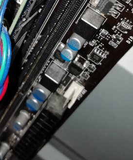

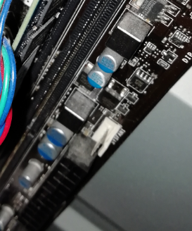

mein PC startet nicht mehr und ich habe zum Test ein Netzteil von meinem Bruder eingebaut um zu sehen ob es daran liegt. (Es waren nur drei Stecker mit dem Mainboard verbunden, das schien einfach.) Mit dem anderen startete er auch nicht und ich dachte dann liegt es am Netzteil.
Als ich die Netzteile zurücktauschen wollte, stellte ich fest, dass beim alten Netzteil keines der Kabel auf die Stelle mit den 4 Pinnern passte.
Um diese Stelle geht es. Das ist der Anschluss für den Lüfter.

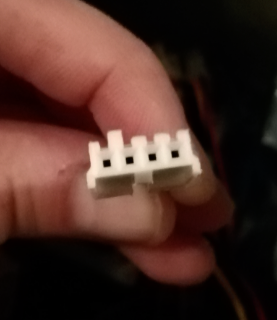

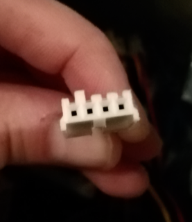

Das ist das Kabel von dem Netzteil meines Bruders.
Bei meinem Netzteil gibt es diesen Stecker nicht und somit weiss ich nicht, welches Kabel überhaupt an der Stelle steckte.

Ist der Stecker auf dem Bild auch der der zum Lüfter gehört?

Die Floppy-Stromversorgung aus dem unteren Bild gehört NICHT ans Mainboard!

keines das vom NT kommt. hoffentlich.
wie schon geschrieben wurde ist das ein FDD-stromanschluss. der hat auf nem FAN-header absolut nichts zu suchen.

Da waren ziemlich sicher drei Stecker auf dem Mainboard. Welcher auf den 4 Pinnern war weiss ich nicht mehr.
Ich kam auf Lüfter, weil daneben SYSFAN 1 steht.

Ich glaube es war ein C-Stecker drauf, einer mit 4 Öffnungen. Je 2 nebeneinander.

Ich habe nochmal nachgesehen, der Lüfter vom Mainboard ist angesteckt. Dort steht CPUFAN.
Also wenn an SYSFAN 1 nichts dran gehört, startet der PC vermutlich wegen dem Mainboard nicht mehr. Denn mit dem anderen Netzteil lief auch nichts.
