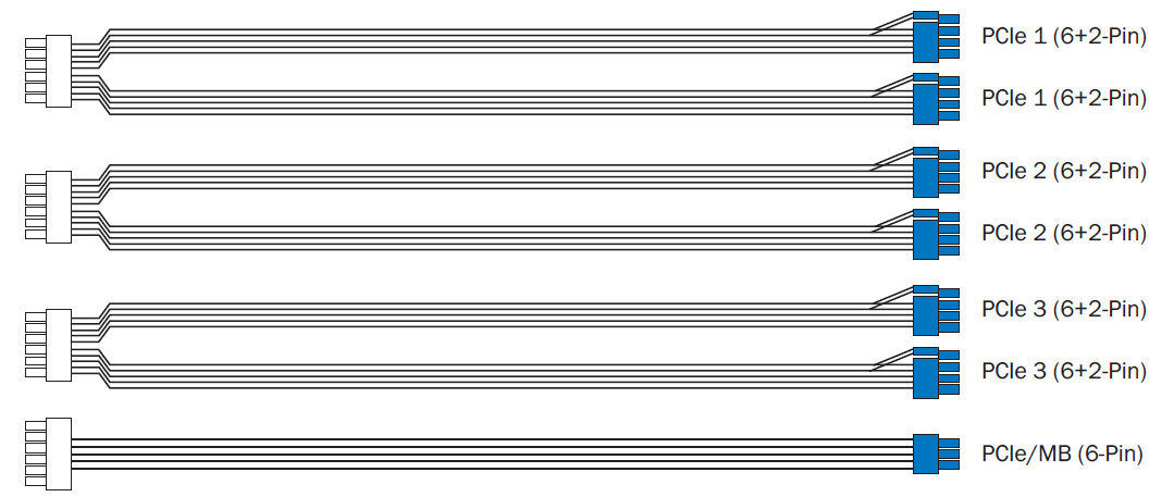

Ist die Grafikkarte mit 2 separaten stromkabeln angeschlossen die am Netzteil auf PCIe1+3 gehen?
@Denniss
Das ist bei seinem Netzteil gar nicht möglich:
warum nicht? Von jedem Kabel nur einen Anschluß nutzen. Bei nur einem Kabel wird auch nur eine 12V-Rail des Netzteils belastet und ggf überlastet
Habe jetzt eine 3060 ohne Ti die hat nur einen 8 Pin Vision OC.
