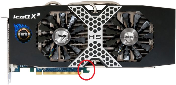

So. Mein PC kam gestern.
Und das erste was ich sah als ich in das Gehäuse reingeschaut habe, war eine schief eingebaute Graka.
Ich hab also das Gehäuse geöffnet und gesehen, das die Graka einfach hinten ans Gehäuse angeschraubt war, jedoch nicht in den Slot eingebaut wurde. hab die Hotline angerufen und der Techniker hat per Ferndiagnose darauf getippt das "Stopper" unterm Mainboard fehlen, weshalb es zuweit am gehäuserand ist.
GG Hardwareversand -.-
... das "Stopper" unterm Mainboard fehlen ...
Solche "Stopper" sind mir nicht bekannt; da hat der gute Mann Unsinn geplappert.

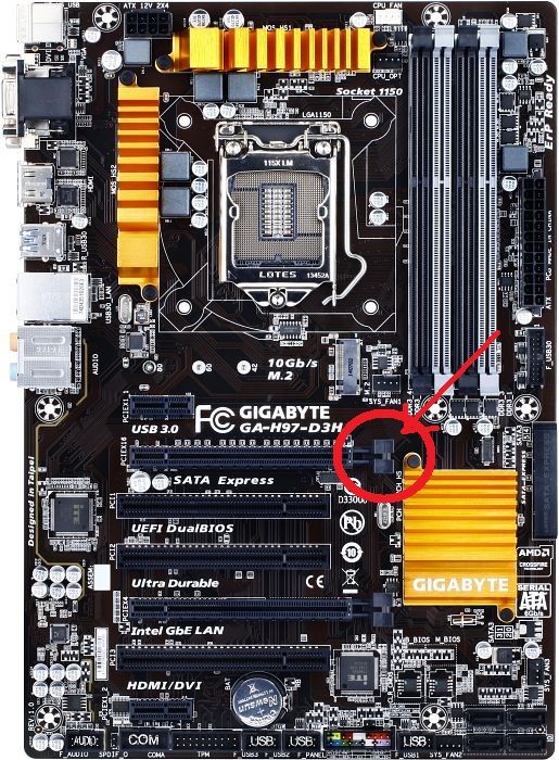

So eine Karte wird an der Rückseite des Gehäuses bei den Öffnungen der PCI Steckplätze verschraubt und am Board, ähnlich wie die RAM Module, festgeclipt.
Wenn du dir die beiden Bilder ansiehst, habe ich die Befestigung auf Karte und Board markiert.

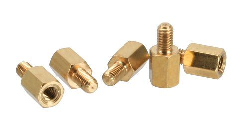

Vermutlich meint er die Abstandshalter unter dem Mainboard.
Das heisst, entweder haben sie beim Einbau des Mainbords massiv gepfuscht oder die Grafikkarte nicht sauber
in den PCIe Slot gesteckt, was letztlich auch nicht für viel Sorgfalt beim Zusammenbau spricht.
Spricht nicht gerade für die Werkstatt des Händlers.
Cunhell
Ich hoffe nicht, dass sich die Vermutung von @cunhell bewahrheitet, denn das wäre ja dann wirklich letztklassig von HWV. Das Board darf KEINESFALLS direkt mit dem Mainboard-Träger verschraubt werden (akute Kurzschlussgefahr!!).
Zuerst werden die Mainboard Abstandshalter in den Mainboard-Träger geschraubt und auf diese Abstandshalter wird dann das Board geschraubt. Schau unbedingt nach, ob da wirklich die Abstandshalter verbaut worden sind.
