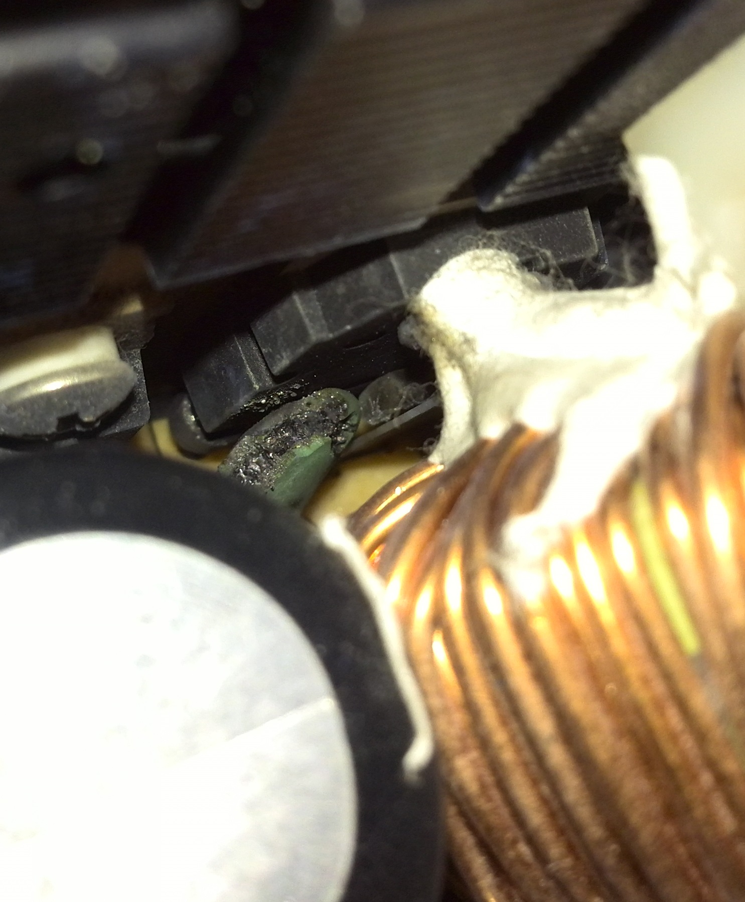

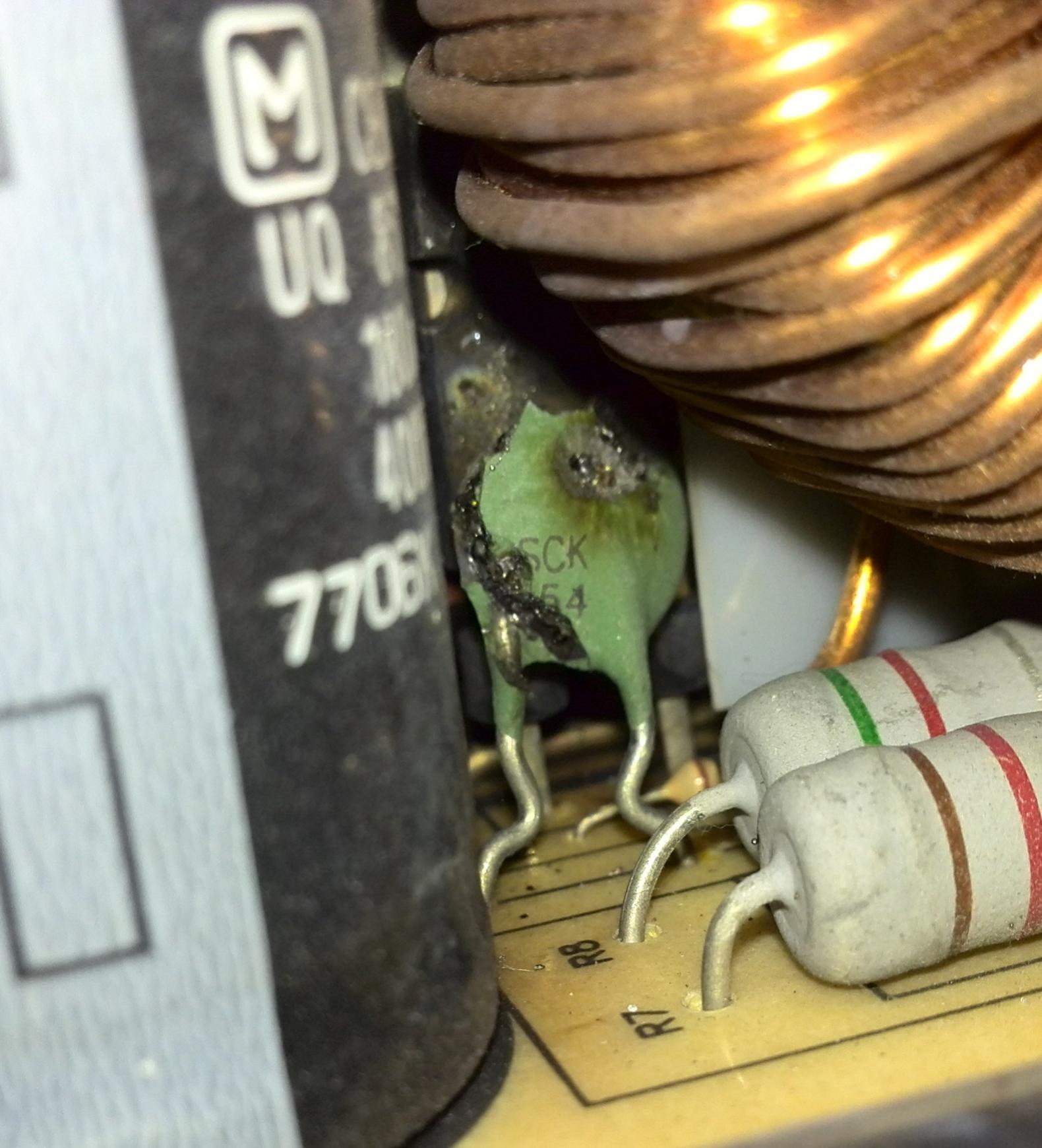

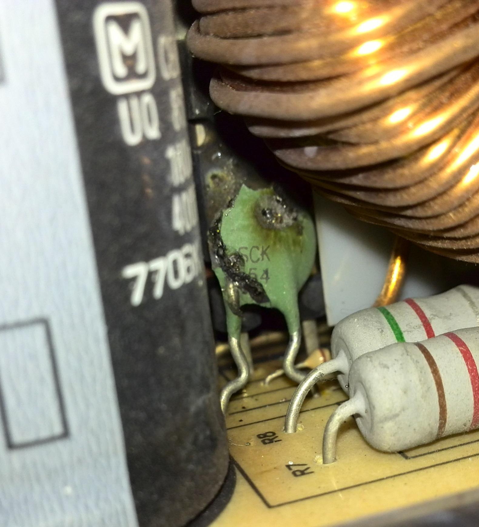

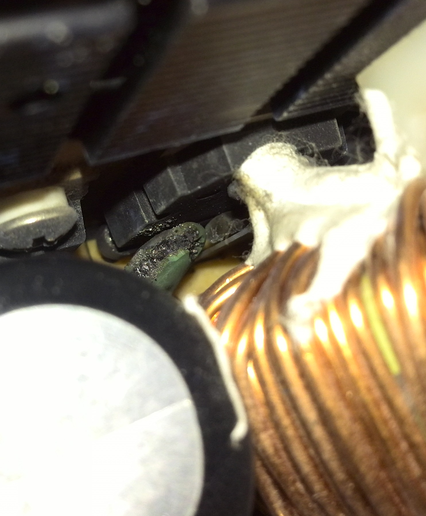

So ich hab das NT jetzt mal aufgemacht und dieses Prachtexemplar gefunden. Der produziert auch die Funken und das Knallen^^
und hier mal ein kleines Video. Wo es ja nun schon mal auf war gleich besser zu sehen.
http://www.youtube.com/watch?v=Uo_0NNo5-GU
jetz aber, sorry ;) ist halt ein "ganz normales" Durchschlagen im Kondensator.
kann man den einfach rausnehmen, sieht für mich wie ein Entstörkondensator aus, finde aber auch nichts im Internet zu dem.
Ich würde mir an deiner Stelle ASAP ein neues Netzteil besorgen. Wenn Bauteile verschmort sind und Funken schon fliegen, wird der Rest des Netzteil bald folgen.
Wie weit Ripple & Noise jetzt schon dadurch betroffen sind, kann auch nur ein Oszilloskop besagen... möglicherweise stirbt dein gesamter PC daran grade einen leisen Tod.
