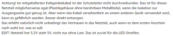

In der Amazon Bewertung stand hierzu :
Der Schutzleiter führt dich Überspannungen wieder zurück...
Liegen jetzt Restspannungen im Kabel, würden diese doch direkt entsorgt werden.. Liegt es dann tgheoretisch daran? 🤯

Nachtrag zu Erdung:
Geräte, die leitende, berührbare Teile (z.B. Metallgehäuse) haben, brauchen einen Stecker mit Erdung, damit das Gehäuse jederzeit geerdet ist. Das hat nichts mit Überspannung zu tun, sondern mit eventuellem Kontakt des Gehäuses mit spannungsführenden Teilen. Für Geräte wie vollvergossene Netzteile braucht man keine Erdung, weil nichts aus versehen Spannung führen kann, das berührt werden kann.
