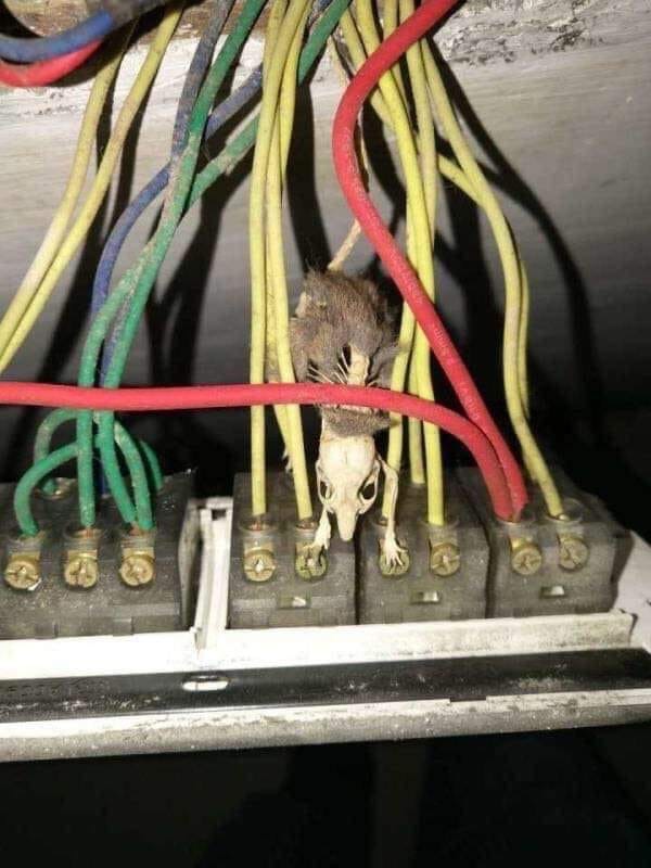

Selten so dummes Zeug gehört. Kabel natürlich trennen!!! Wenn 230V dank eines defekten Kabels intern anliegt ohne Erdung, dann bist du tot wie eine Maus.
Die Erdung vom Kabel bringt dir nur soviel, wenn ein Kurzschluss zum Gehäuse herrscht.
Reaktionen: Tinpoint, Olunixus und piepenkorn
