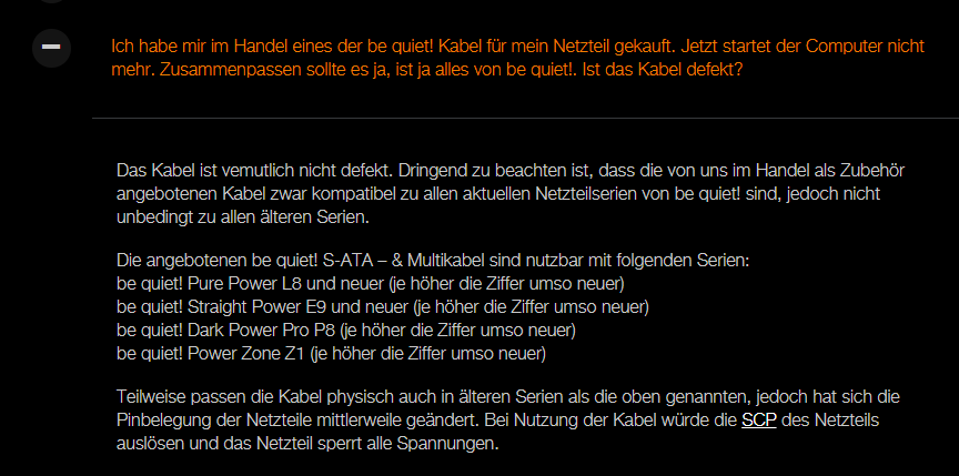

Nun ja, ich denke mal bei Netzteilen mit Kabelmanagement empfiehlt es sich generell, die mitgelieferten Kabel zu verwenden... Oder auch Zitat von der be quiet-Webseite (unter Power Supplies/General erste Frage): "Beachten Sie bitte, dass ausschließlich die Kabel für das Netzteil genutzt werden dürfen, die von be quiet! für dieses Gerät freigegeben sind. Kabel von anderen oder älteren Serien, sowie Kabel anderer Hersteller, können zu diesem Verhalten führen." Bei der vorliegenden Frage war es auch ein nicht startender PC...

Zum Glück hat das Netzteil meine Fehler erkannt, es ist nämlich nichts weiter passiert und das System läuft weiterhin stabil.
