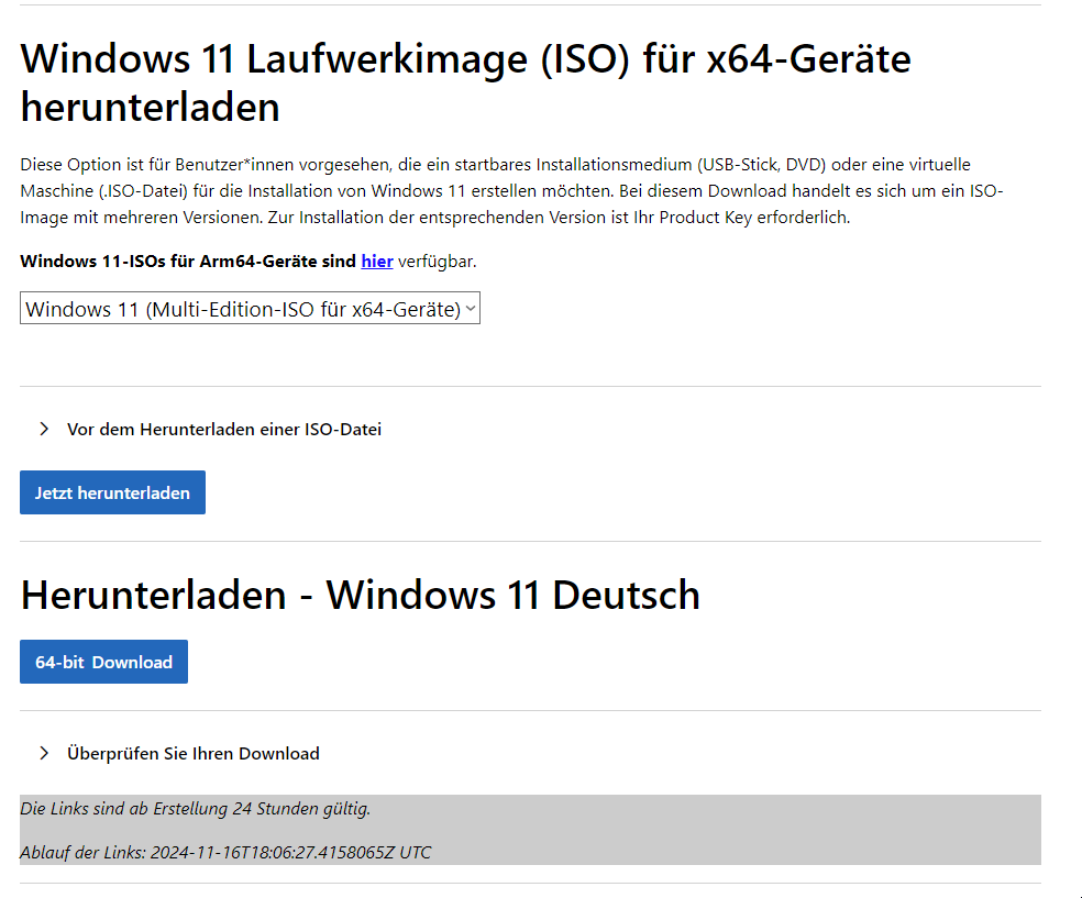

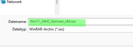

Eine ISO kannst du auch von der offiziellen Windows Webseite herunterladen.
Wird dann zum Download angeboten:

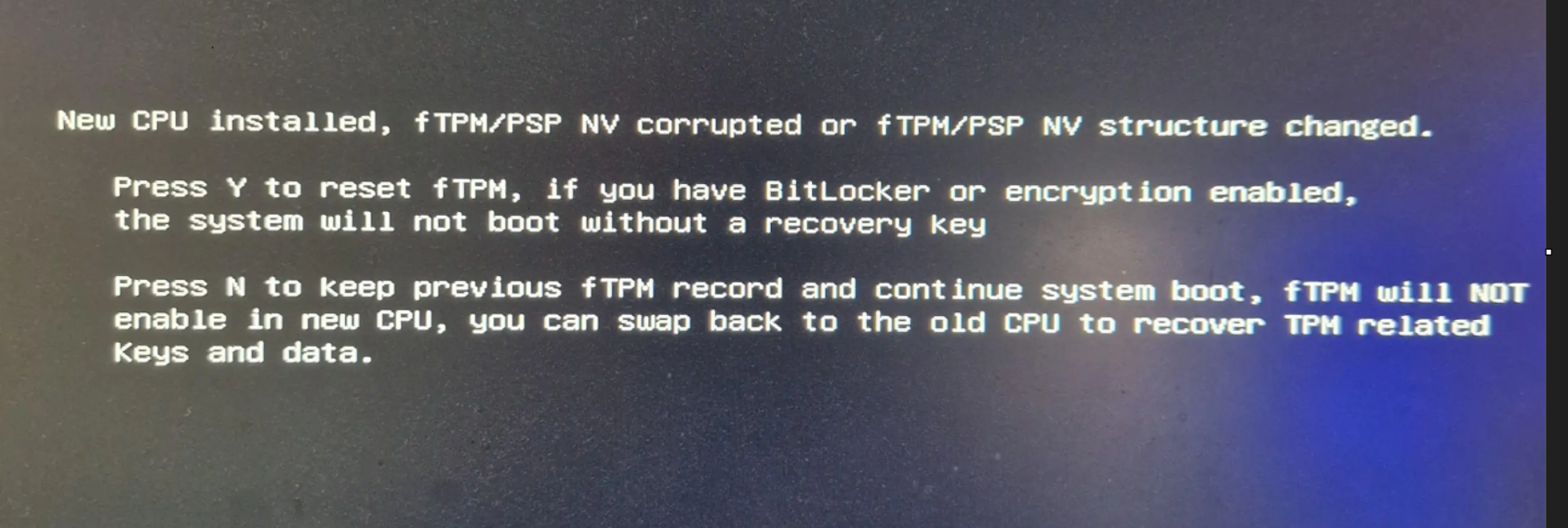

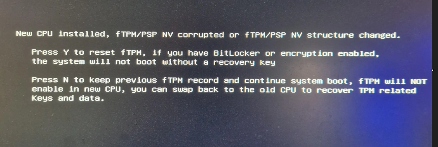

Hab ich doch.. aber dann meckert Windows, das mein PC nicht kompatibel ist, was den Thread hier gestartet hat.
wurde doch schon gesagt, Y oder Z drücken, nicht N! Dann sollte die CPU erkannt werden.
Reaktionen: dms
Mein Gott, drück endlich die Z Taste an der Stelle und dann ist fTPM wieder aktiv und du kannst ganz normal Windows 11 installieren,
ohne Tricks, auch ohne Rufus.
