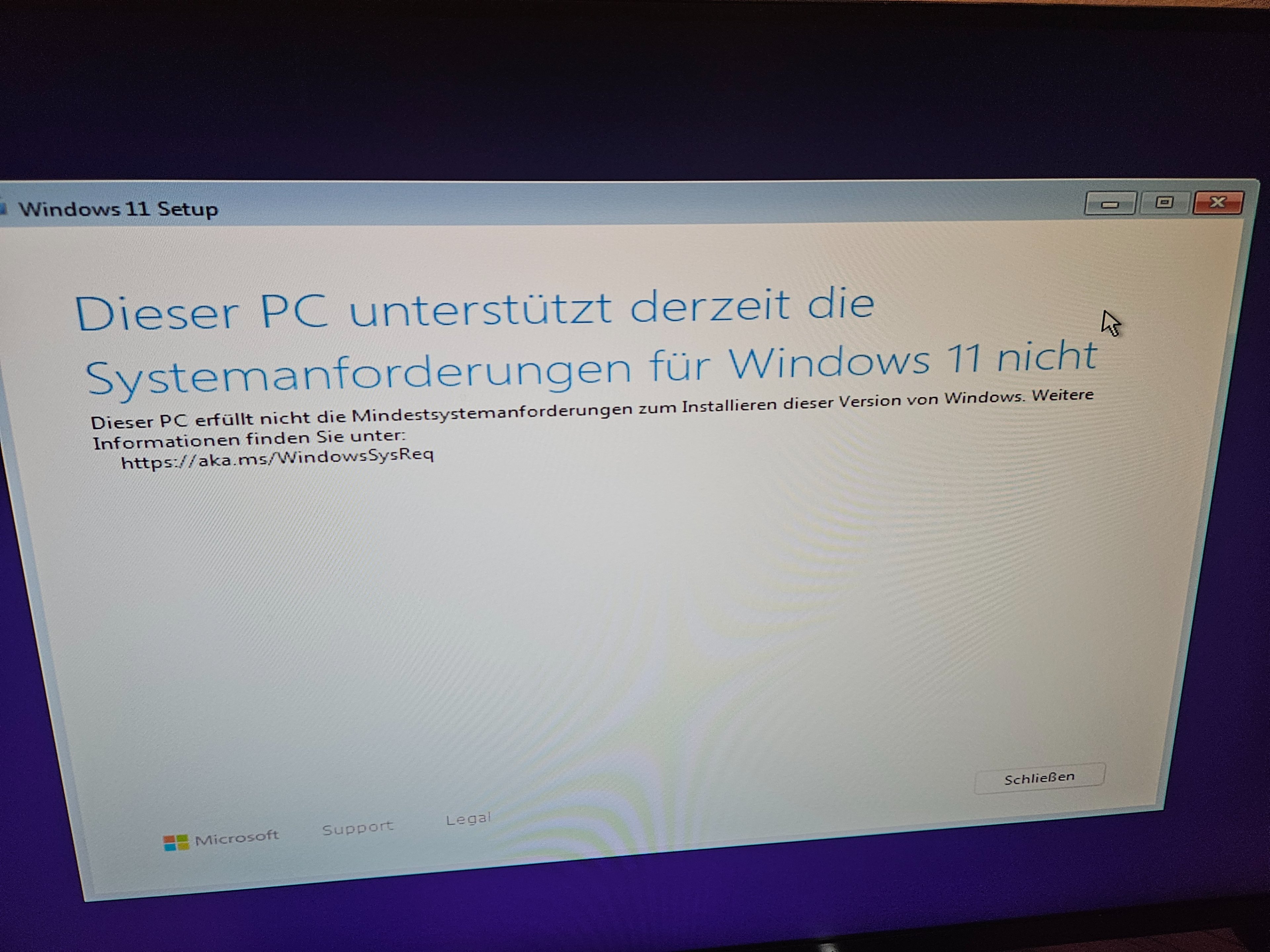

ich hab gerade meinen 7800x3D mit den 9800x3D getauscht und möchte meinen PC neu aufsetzen (Windows Creation Tool mot Stick).
Leider wird mir in der Win11 Installation am Anfang gesagt mein PC ist nicht für Win11 geeignet?!
Bitte um Hilfe...
security device support im Bios ist Enable

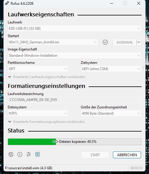

Ich erstell gerade was mit rufus... klappt das dann genauso wie mit dem Stick vom Windows Creation Tool?

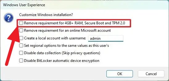

@Zerbich,
du musst halt diesen Hacken gesetzt haben bei Rufus.

Habe ich einen Knick in der Optik?
Oder versucht der TE ein Windows 11 (ARM64) auf einem x64-System zu installieren?
Reaktionen: Terrier, fr13del, up.whatever und 6 andere
Stimmt, steht so da :D
Reaktionen: kolege
oh ja! Falsche ISO!
Reaktionen: kolege
